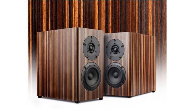

Ist jetzt zwar nicht geschlossen, aber das könnte man ja bewerkstelligen.
https://www.hifitest.de/test/lautspreche...no-4-24687
[Bild: sb-acoustics-nano-4-lautsprecherbausaetze-84385.jpg]
