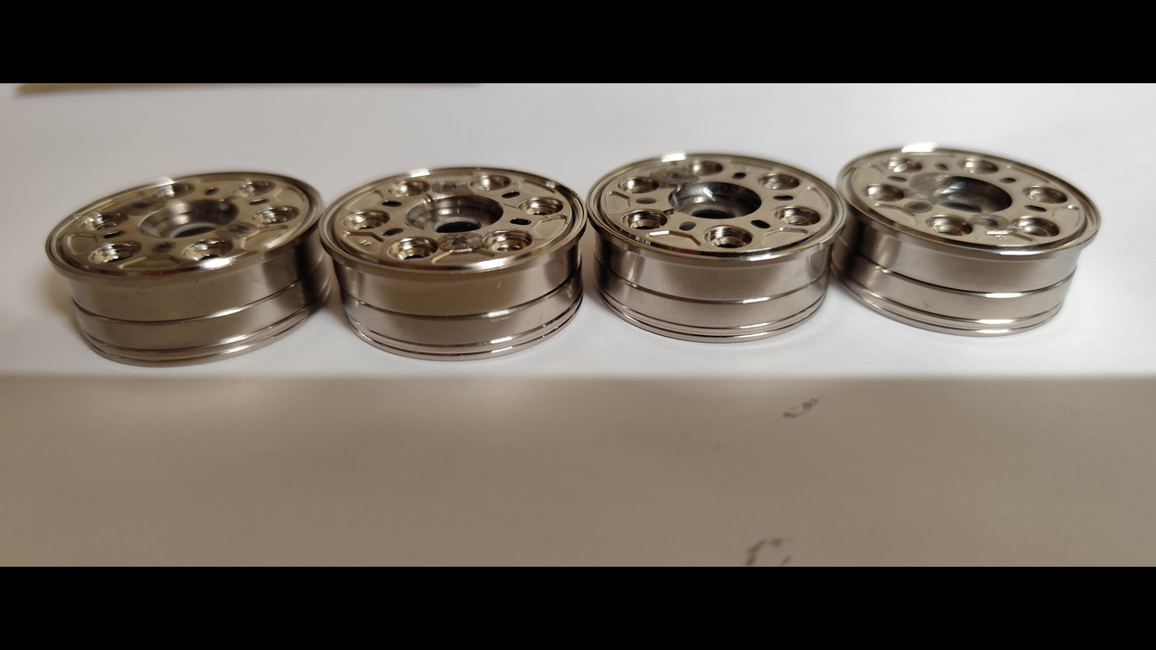

da ich bei meinem Rotel Projekt hinsichtlich Elektronikprobleme erst in den nächsten zwei Wochen hoffentlich weitere Fortschritte machen kann, habe ich schon einmal die fehlenden Füße für das Gehäuse nachgebaut. Ich finde, die sind gar nicht so schlecht geworden. Materialeinsatz: Abstandshalter von Scheiben alter HDD's (also Festplatten), 2 Komponenten Epoxy und Unterlegscheiben für die Reduzierung des Schraublochs. Das sieht doch fast aus, wie von der Drehbank Wink3 Der Rotel soll ja irgendwann auch wieder "atmen" können.
Für ggfls. anwesende Esoteriker: eine Schwingungsdämpfung ist bisher nicht eingeplant, vielleicht ein Kratzschutz für empfindliche Untergründe Wink3 Die Höhe der Füße habe ich so auf 12 mm hinbekommen. Ich meine, das müsste eigentlich reichen.

Super Idee, kann man auch gut als Felgen für Modellautos verwenden... im Ernst: Total cool, ich merke schon, ich werfe zu viel weg!
Hallo Bassman, danke für das Lob! Ich fand diese Idee auch richtig McGyver Wink3 Für das Nachmachen empfehle ich 4 exakt baugleiche Festplatten mit mindestens 2-3 verbauten Platten. Jeder HDD Hersteller hat eigene Maße für diese Abstandshalter und etwas neuere HDD's mit z.B. 500 GB Speicherplatz haben z.B. nur einen kleinen Abstandshalter. Dann bräuchte man ggfls. 16 Stück davon, um auf eine Fußhöhe von ca. 10mm zu kommen. Zu Hause habe ich noch drei 1TB Seagate älterer Bauart, die sich auch dafür eignen würden. Ich kann aber urlaubsgedingt gerade nicht nachsehen, um welche Platte es sich handelt. Ich frage mich auch gerade, warum Rotel bei diesen älteren Baujahren so profane Plastikfüße verbaut hat.

wer so etwas selbst bauen möchte, habe ich aktuell drei Empfehlungen für HDD's (jeweils 4 Stück dürften dann ausreichend sein):
1. Seagate 80GB DB35.2 (leider gerade kein Bild)
2. Seagate 1TB Constellation ES.3 (zeitlos schlicht, 12mm Bauhöhe)
3. Seagate 1 TB Barracuda ES.2 (etwas schnörkeliger, 9,5 mm Bauhöhe)
[Bild: dPZrPMNl.jpeg][Bild: cCCImmdl.jpeg]
Viel Erfolg beim Sammeln !
PS: da ich bereits 3 Constellation ES.3 habe: kann Jemand mir eine defekte gegen Versandkostenerstenerstattung schicken, bevor die im Elektroschrott landet? Dann könnte ich meinen Rotel RA 1010 auch noch mit "Designfüßen" ausstatten Wink3
