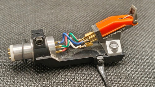

Hallo hat schon mal jemand beim AT UL3 MC Tonabnehmer den Stylus gewechselt? Mich würde interessieren muss ich den Stylus Halter nach vorne abziehen oder nach oben? Also das orangene Teil. Ich möchte halt nichts kaputt machen.
[Bild: s-l500.jpg]
Danke
nach vorne und wie man auf dem Bild sieht sind der TA auch nicht richtig angeschlossen eine Buchse ( weißes Kabel) ist nicht auf dem zugehörigen PIN.
