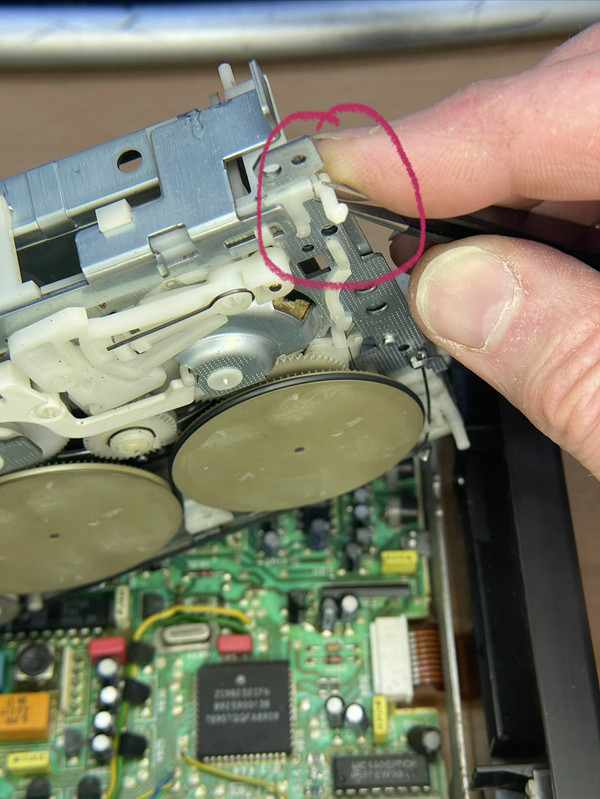

Ich habe ein Problem mit meinem Blaupunkt Montreux Autoradio.
Dort ist so ein Kunststoffhalter abgebrochen. Er dient als Gegenlager für eine Feder.
Womit kann ich das Kleben? Uhu -Endfest 2K hat genau einen Tag gehalten.
[Bild: IMG-0321.jpg]

Ist jetzt schwer zu erkennen, was das fuer ein Kunststoff ist ... die leichte Transparenz deutet auf PP oder eher noch Nylon. Aber alle Kunststoffe mit niedriger Oberflaechenenergie lassen sich nicht kleben - da ists fast schon egal, welcher Kunststoff das ist.
PP, PE, PET, PTFE, POM ... da wird's anders als bei Polystyrol, ABS oder Noryl schon extrem schwer mit dem Kleben. Auch Nylon ist schwierig zu verkleben - und bei so klitzekleinen Ecken mit hoher Flaechen- und dauerhafter Scherbelastung kannst Du das dauerhafte Kleben eigentlich vergessen.
Ich mache Dir da keine Hoffnung - das wird mit Kleben nix ... allenfalls kannst Du mit einer Loetnadel einen Schweissversuch unternehmen.
Kannst Du keine kleine Schraube in die Metallasche daneben als Widerlager einschrauben?

Vielleicht:
eine Stecknadel aus Stahl mit einem wirklich potenten Lötkolben (oder Lötpistole) erhitzen und dann wie ein Knochen von der Seite durchdrücken - dabei immer Wärme nachführen. Den Rest trotzdem mit 2k-Kleber fixieren.

Am Hebel darüber die rechte Prägung durchbohren und eine vielleicht 10mm lange 2,5er Schraube mit insgesamt 3 Muttern in der richtigen Höhe fixieren?
Edit: Puffi hatte wohl die gleiche Idee...
vielen Dank für die Tipps. Dass das nicht zu kleben ist, habe ich befürchtet.
Die Metalllasche daneben ist die Befestigung vom Laufwerk, die kann ich nicht missbrauchen. Die Feder ist auf der Unterseite, also erst montieren, und dann die Feder einhängen würde gehen, ist aber technisch nicht möglich.
Aber, ich habe hier M2x10 Schrauben. evtl. bohre ich an dieser Stelle ein Loch und steck die Schraube als Widerlager durch.
