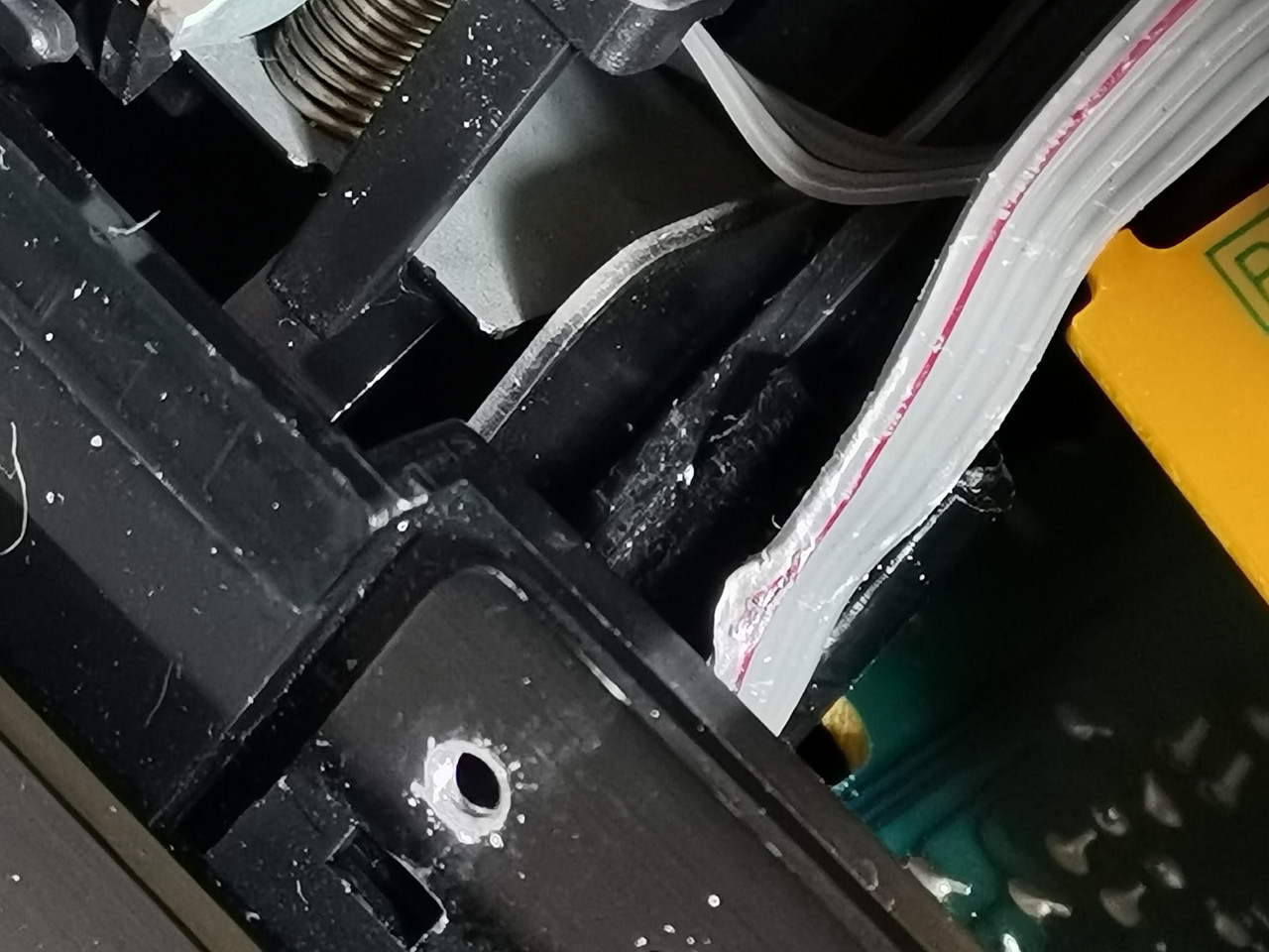

Ich muss mich bis zur Displayplatine durchschrauben, damit ich ein Foto vom defekten Kabel machen kann. Das schaffe ich heute Nachmittag.

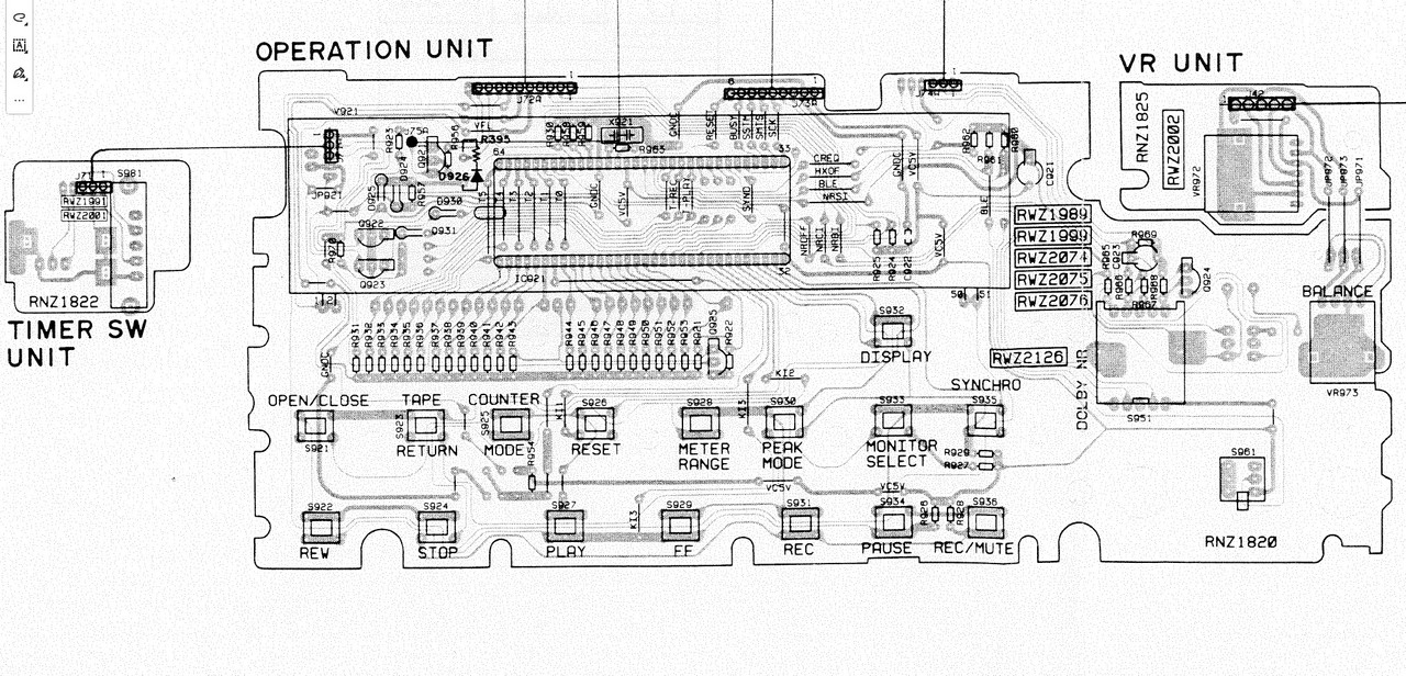

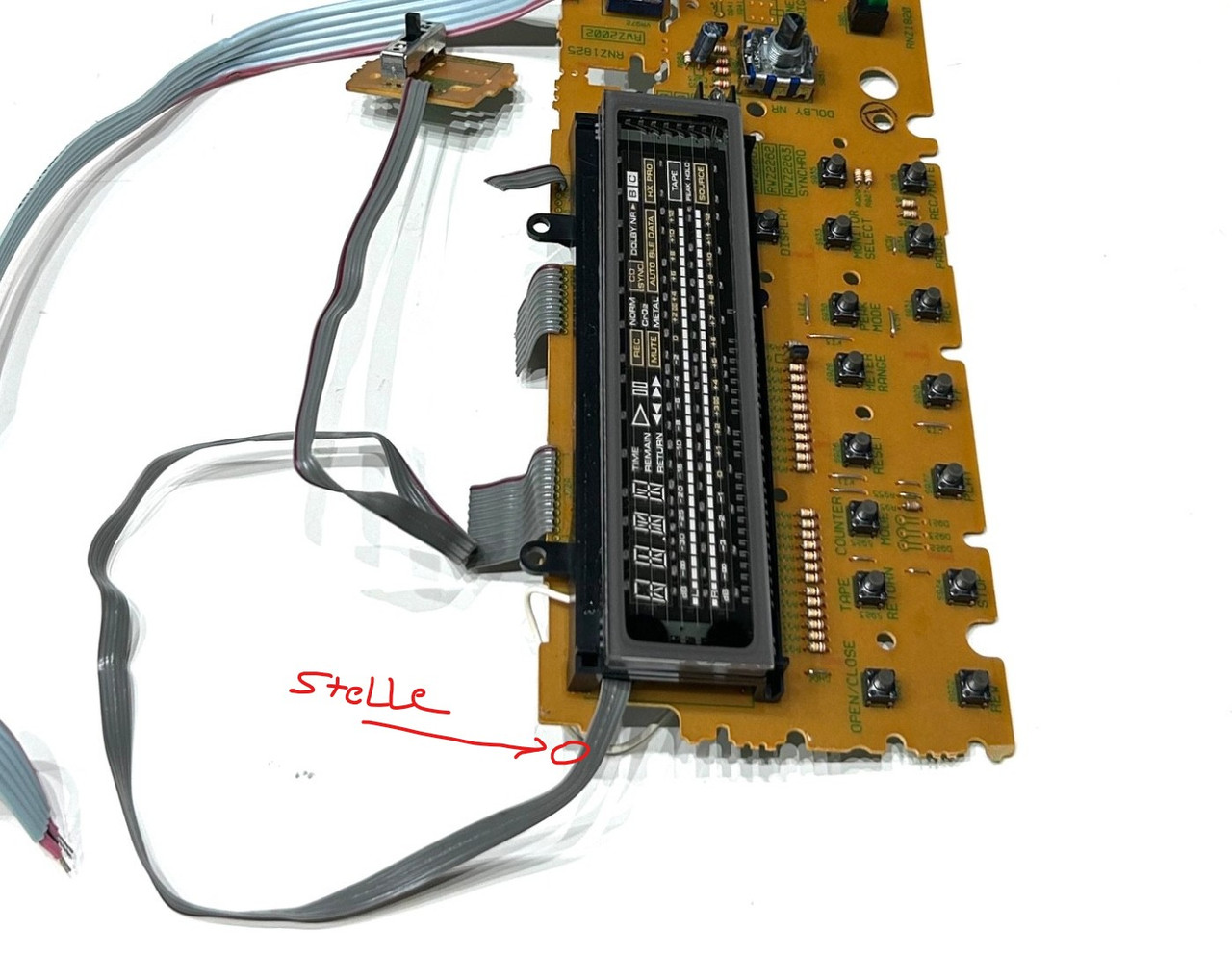

Es gibt diese Platine derzeit auf ebay...ich male mal die Stelle dort rein, bevor ich das echte Foto mache: an dieser Stelle sieht man die silbernen Drähte, mit ungef. 3 Brillen auf der Nase, fand ich, das Kabel sieht noch intakt aus. Die KI hat behauptet, Schrumpfschlauch drüber, wahrscheinlich ist es die Sicherung. Aber die sind ok. Nach meinem Amateur-Messergebnis mit Multimeter.
Das Gerät ist 55 km südl. von München.
Das Display kann man über einen kryptischen An-Aus-Knopf deaktivieren, dabei hat man keine Kontrolle, welchen Zustand man gerade gedrückt hatte. Es fiel dann iewann immer einfach weg.
Ich habe auch ein Original-Service-Manual/Bauteileplan dafür.
![[Bild: Screenshot-Kabel.jpg]](https://i.postimg.cc/3xNBRT69/Screenshot-Kabel.jpg)
Eva

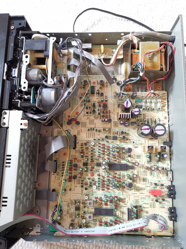

Ein schnelles Foto vom Innenleben, verbastelt habe ich das Gerät nicht....
Aber bestimmt 10 x aufgeschraubt in den vergangenen Jahren.

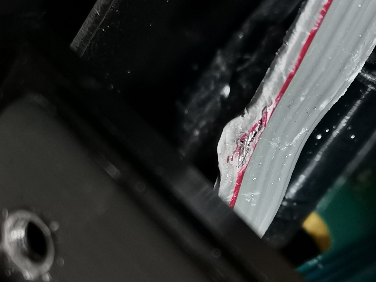

Das ist jetzt mein angeknackstes Kabel

Ich kann es wie gesagt nicht beurteilen. Das Multimeter zeigt Durchgängigkeit an. Auch an der gequetschten Ader.

Das beschädigte Kabel geht doch nur zum Timer-Schalter. Mit dem Display hat das gar nichts zu tun.
Als erstes würde ich mal alle Lötstellen vom Display nachlöten. Da gibt es meistens zig kalte Lötstellen. Das ist ein typischer Fehler bei diesen Pioneers.
Auch sollte man die Stecker der breiten Flachkabel vom Display zur Hauptplatine checken. Die schwarzen Bügel sind oft nicht ganz unten und dann gibt es schlechten Kontakt.

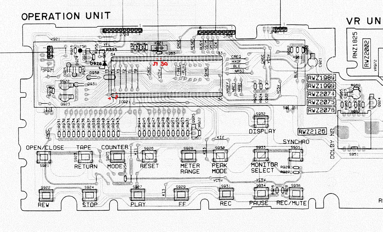

Bitte mal die Spannung direkt am Display von den Pins 1,2 zu den Pins 50,51 messen. Dort müssen 5,3 V AC anliegen. Wenn diese fehlen, dann Stecker von der Hauptplatine zur Displayplatine kontrollieren.

Diese PINS? Von 1 zu 50 und 2 zu 51?

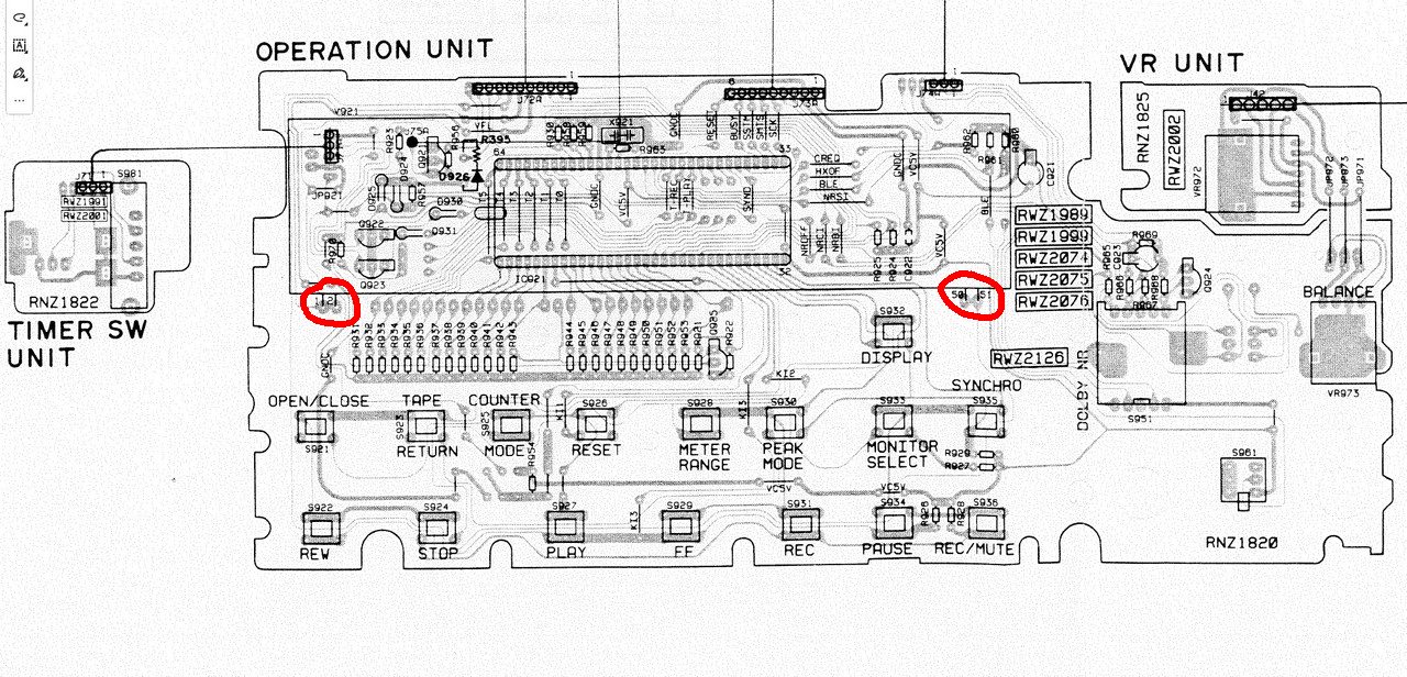

Nein, das sind die Pins vom Chip.
Bitte die Spannung zwischen den beiden roten Kreisen messen.
