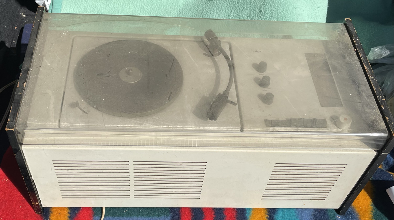

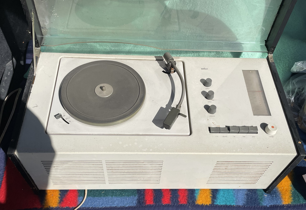

Bis heute hat es gedauert
Gehäuse wurde mal (schlecht) lackiert und ansonsten jede Menge Schmutz
[Bild: IMG-0968.jpg]
[Bild: IMG-0969.jpg]
  • hadieho, Müller
Da sollte ein SK55 sein. Am besten man baut jetzt den Boden ab und guckt sich mal das Chassis an. afaann kann man wenn alles okay scheint mal vorsichtig am Trenntrafo hochfahren, vielleicht dabei noch die Stromaufnahme beobachten. Ansonsten kann man von-bis vorgehen. Wenn es läuft sollte man mindestens checken ob der Gleichrichter heiß wird und ob der seine Spannung liefert die im Schaltplan angegeben sein müsste. Und den Koppelkondensator von der EL84 sollte man tauschen. Ich weis nicht aus dem Kopf ob derSK55 eine Netzantenne hat, den Kondensator müsste man auch noch entfernen. Die Potis für die Klangregelung sind oft sehr schwergängig bis fest und bedürfen so gut wie immer einer Behandlung.
Die Komplettkur wäre - alle Elkos neu, alle Papierkondensatoren neu, Gleichrichter neu, Röhren Prüfen ( setzt teure Messhardware voraus), Skalenlampe(n) neu.
