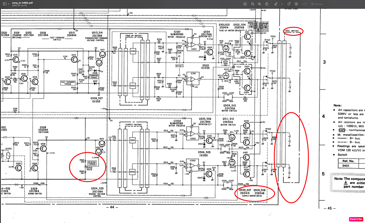

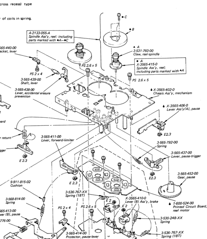

[Bild: Bildschirmfoto-2026-06-05-um-13-03-40.png]
[Bild: Bildschirmfoto-2026-06-05-um-13-04-41.png]

Da liegen augenscheinlich Relaiskontakte im Spulenpfad. Diese wären doch zuvorderst auf einwandfreie Niederohmigkeit im angezogenen Zustand zu prüfen.
Überschneidung! Glückwunsch zur Lösung und zu diesem tollen Deck.
[Bild: Zwischenablage-1.jpg]
(05.06.2026, 14:34)Wetterkundler schrieb: Da liegen augenscheinlich Relaiskontakte im Spulenpfad. Diese wären doch zuvorderst auf einwandfreie Niederohmigkeit im angezogenen Zustand zu prüfen.
Klar, das Relais hatte ich zuvor schon überprüft. Da war alles bestens.
Gruß André
