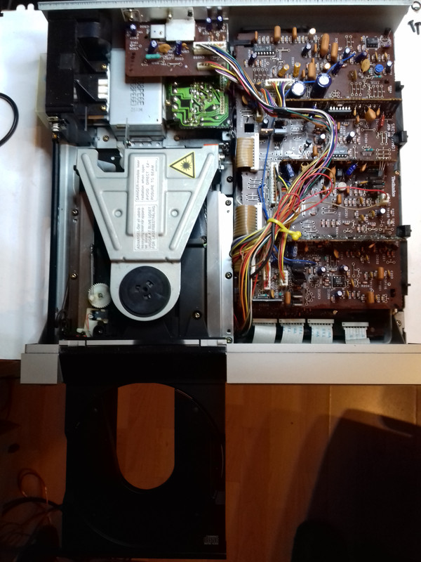

Ich brauche Hilfe oder Ratschläge wie ich ( oder ein Profi ) dem CD-Player das Lesen einer CD wieder beibringt.
Der Player liet keine CD mehr ein ( er ist doch erst 42 Jahre alt ) .
Hier noch ein Bild vom offenen Gerät :
MfG

1. Mini-Riemen am Schlittenmotor erneuern
2.Elkos auf der RF anp pcb prüfen
3. Laser erneuern
noch immrt nix ?
4. Wegschmeissen

Zitat:Huckepack-Platinen
Du hast dich bei der Suche nach der RF-pcb nicht etwa im Gehäuse verlaufen?  Auf deinem Foto ist sie übrigens nicht zu sehen. Alles, was auf dem Bild rechts vom Laufwerk ist, sollte dich alles erstmal nicht interessieren.

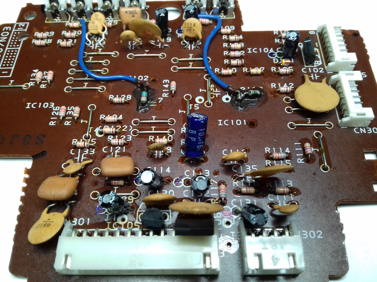

Hallo scope
Unter dem Laufwerk ist diese :
MfG

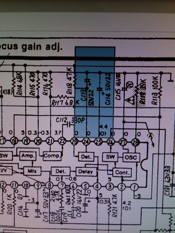

Das Verstehe ich nicht :
Auf der Platine ist ein Bipolarer ( C113 ) ingesetzt und im SM ist ein Elko eingetragen ??

Huch....Da ist sie ja!
Und, ist der Elko denn dicht und gut?...Sind die anderen dort alle dicht? Wenn nicht, auswechseln, und am besten wieder das reintüddeln, was drin war. Platine außerdem reinigen.

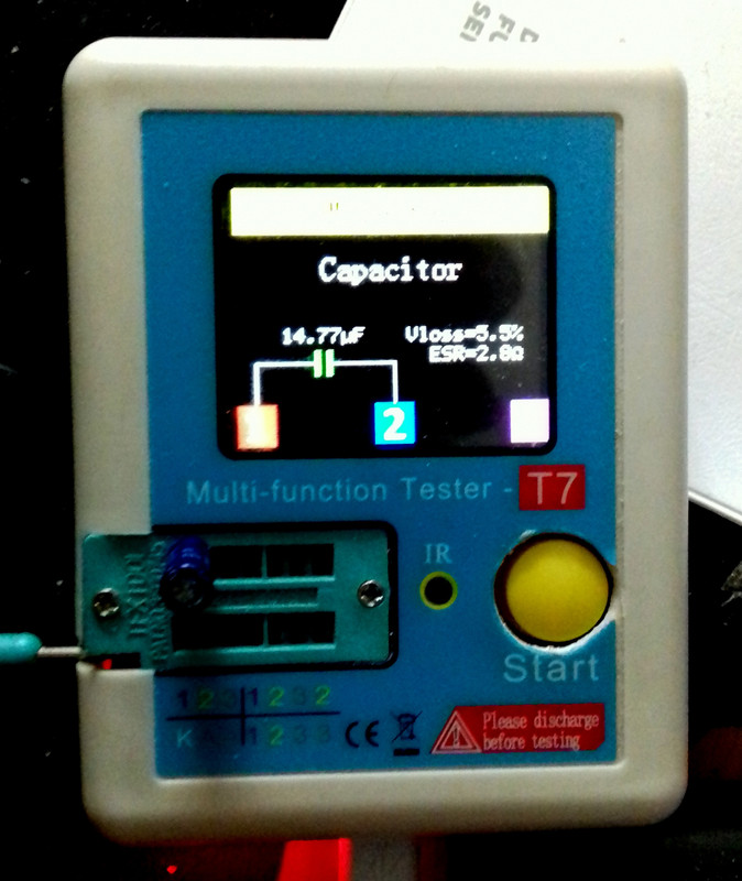

Hallo scope
Elkos - erneuert
Riemen - neu
Spindelmotor mit Spannung vom NG - läuft ruhig in beide Richtungen
Hier der Bipolare :
soll 22yF haben ??
MfG

9
ist der C115 nicht der BP? C113 ist doch 2,2/50 genau wie C114?

127
14.06.2026, 15:49
(Dieser Beitrag wurde zuletzt bearbeitet: 14.06.2026, 16:05 von scope.)
Ja, da hat er sich beim blau markieren etwas verlaufen, aber es ändert ja nichts an der absolut nicht nachvollziehbaren Vorgehensweise.
