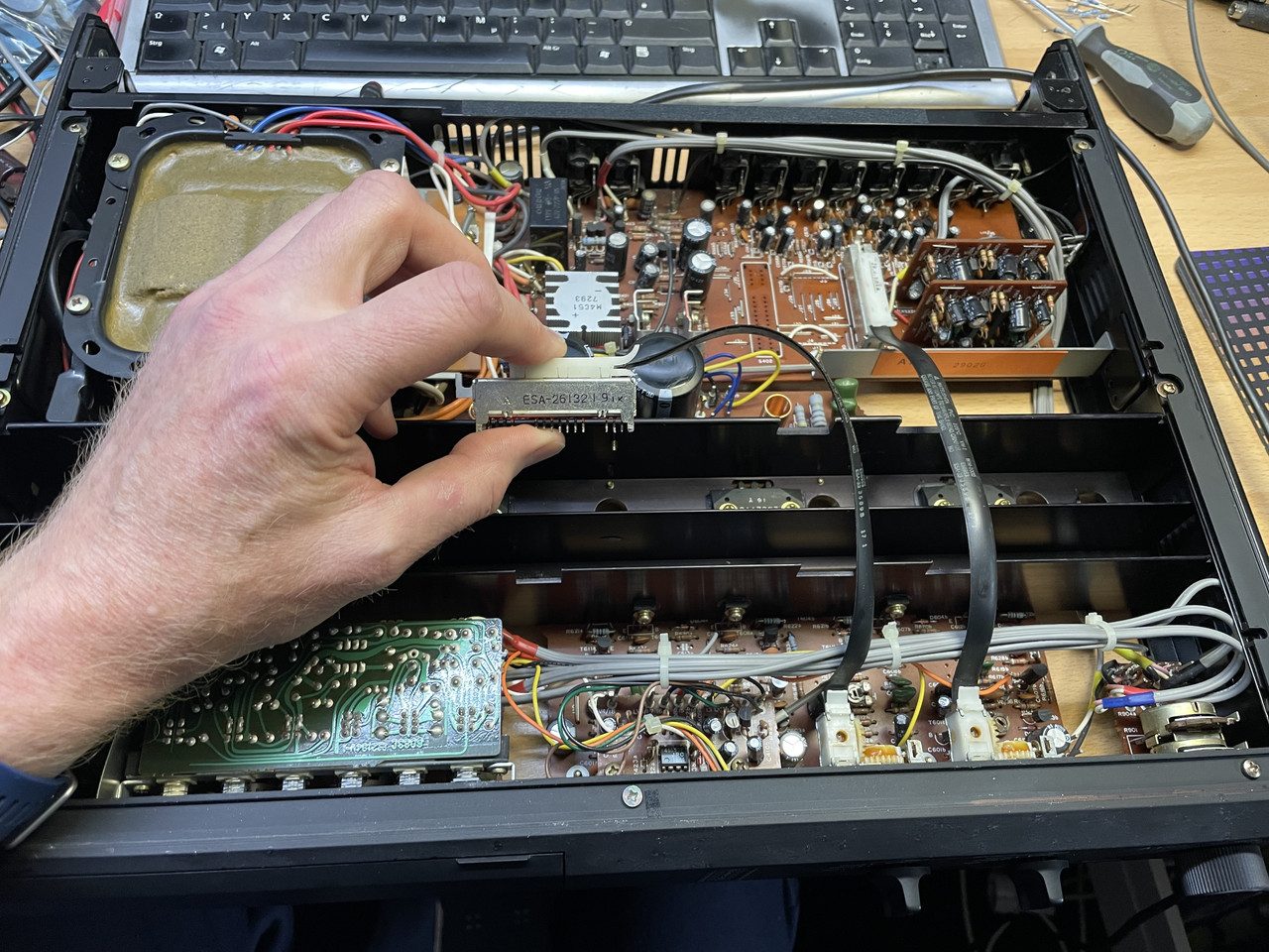

Reparatur von Quellenwahlschalter Braun A1
Hier mal ein paar Bilder der Reparatur.
Deckel oben und unten abschrauben.
Quellenwahlschalter mit Entlötlitze auslöten.

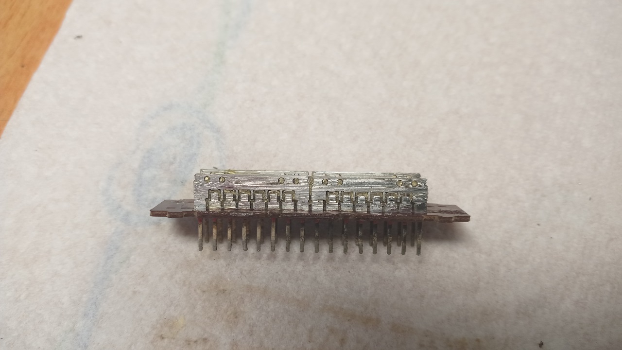

Zum zerlegen die vier Nasen zurückbiegen.
[Bild: IMG-0449.jpg]
So schwarz sieht das aus.
Ich habe das mit Einer Zahnbürste und Chrompolitur bearbeitet und mit Isopropanol anschließend gereinigt

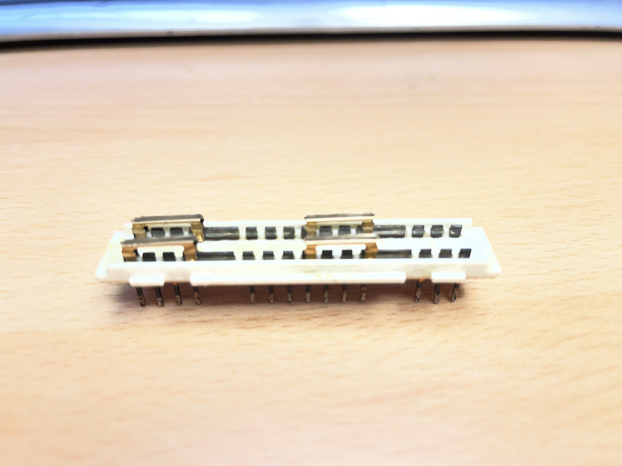

So sieht es danach aus:
[Bild: IMG-0456.jpg]
Dann alles wieder zusammenbauen.

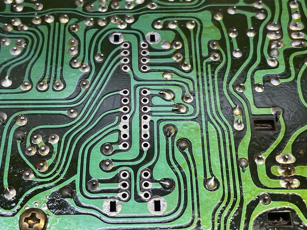

Saubermachen und einlöten.
[Bild: IMG-0460.jpg]
Schaut euch mal diese tolle, fast künstlerische Leiterbahnführung an. Und die Masseflächen sind auch sehr kreativ angelegt (diese verhungernden Leiterbahnen sind Masse).
Die ganze Aktion ist eigentlich keine große Tat.
Bitte immer beide Schalter reinigen. Ich war so faul und hab im Januar nur den einen für Wiedergabe gemacht und jetzt den für die Aufnahme.

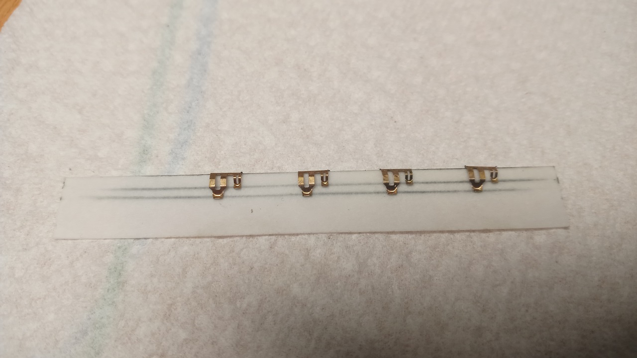

Die Reiter, die auf dem Schalter hin- und her bewegt werden, sollten ebenfalls gereinigt werden. Das geht am besten mit Kontaktstreifen der Marke CCS

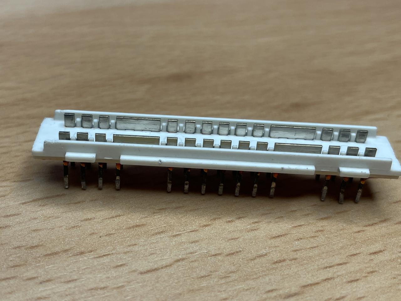

und bevor man alles wieder zusammenbaut unbedingt die Kontaktflächen mit frischem Schalterfett bestreichen, sonst korrodiert das in kürzester Zeit wieder.

Hallo Armin,
danke für die Ergänzung.
Stimmt, die Reiter habe ich ganz vergessen zu erwähnen. Ich habe die über ein Papierstreifen gezogen, der mit Kontaktspray getränkt wurde. Habe ich nicht fotografiert. sah aber genauso aus, wie auf Deinem Bild.
Und die Kontakte habe ich mit etwas Vaseline beschichtet.
