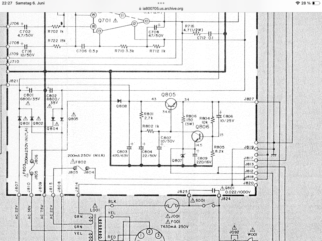

ich habe einen low End Receiver Marantz SR1000 auf dem Tisch und komme nicht weiter und erhoffe mir Hilfe hier aus dem Forum. Die Sicherung vom Hilfsspannungsnetzteil war defekt durch die Diode für die Einweggleichrichtung Q808 und der Treibertransistor Q806 für den Längstransistor.

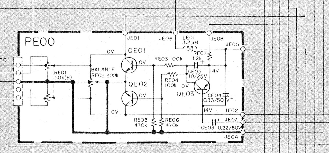

Also wenn ich schon dran bin und man ja nicht weiß was die Diode (hatte Durchgang) so alles beschädigt hat, habe ich alle Halbleiter und alle Elkos vom Hilfsnetzteil getauscht. Hat ja alles schon ein paar Jahre auf dem Buckel. Wunderbar, er spielt wieder! Alle 3 Spannungen 50V, 34V, 14V o.k. Dann hab ich ihn ausgeschaltet , Musik (AUX) war 1 Sekunde kurz weg, und dann spielte er dann noch so 8-10 Sekunden weiter - ich denke bis die Elkos der Endstufe leer waren. Es gibt eine Platine PE00 die wohl das NF Signal beim Einschalten und Ausschalten mit Transistoren QE01 und QE02 kurzschliesst. Relais gibt es keines. Der Endstufen STK hat keine Stummschaltfunktion. Mir ist nur ungefähr klar wie die Muting-Schaltung funktioniert, aber ich finde den Fehler nicht und habe auch hier die 3 Transistoren und alle Elkos getauscht. Eigentlich ist alles neu…Die 3 Hilfsspannungen gehen nach dem Ausschalten schnell auf Null, aber irgend eine Spannung muss ja QE03 durchschalten der dann die andern beiden durchschaltet und ein paar Sekunden leitend hält und die NF vom AUX auf Masse zieht…hat jemand diesen Fehler auch schon gehabt?
Ich meine die Schaltung wird über CE03 und CE04 getriggert, die Funktion von CE05 ist mir nicht klar.
Auf JE07 kommen 70V, auf JE05 14V vom reparierten Netzteil, JE08 ist Masse.
Wenn ich E und C von QE03 brücke, ist Ruhe im Karton….keine Musik mehr,im Prinzip funktioniert es also.

33
Mehr als dieses Lastwechsel-Zucken gibt die Technik nicht her. Sicher enttäuschend, aber soweit korrekt.
Da war Marantz etwas knauserig.
Möglicher Weise möchtest du selbst ein Muting IC nachrüsten?
ohne Relais sind z. Bsp. AN6135 oder TA7324
mit Relais die bekannten HA12002 oder UPC1237

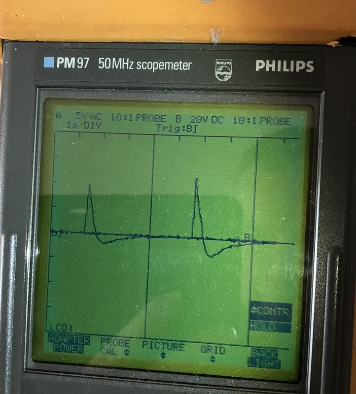

Ich habe nochmal geschaut: CE03 überträgt nur den Lastwechsel und der ist auf dem Oszi sichtbar.
Das Netzteil selbst hat keine Hochlaufeigenschaft, d. h. die 14V sind fix da.
(Habe keine 14V-Zener-Diode in der Simulation und habe daher eine 13V + eine normale genommen.)
Einzig Marantz hat an diese 14V-Zener-Stabilisierung verhältnismäßig viel Zeugs angeklemmt. Kann sein, dass es etwas zu viel des Guten ist, nur wäre es dann rund um R806 und Q807 braun-schwarz auf der Platine.
Aber selbst wenn die Zener-Spannung überlastet ist und absinkt, würde es nichts an der Charakteristik ändern, dass nur der Ein- und Ausschaltplopp unterdrückt wird.

Und ja, der Vorwiderstand der Zenerdiode ist auf Kante genäht…ich meine es waren 2,7W und der kann nur 3 Watt. Die Zener ist jetzt eine 5W anstelle der Glasversion und der Vorwiderstand wird auch noch gegen was belastbareres getauscht..es riecht bei über 150 Grad etwas. Aber alle Werte stimmen rechnerisch und messtechnisch..works a designed ?

Hallo Nad,
miss mit deinem Oskar an JE07 in welcher Zeit sich die 70 Volt abbauen.
Meines Erachtens müsste darüber die Muting beim Abschalten funktionieren.
Viel Erfolg
