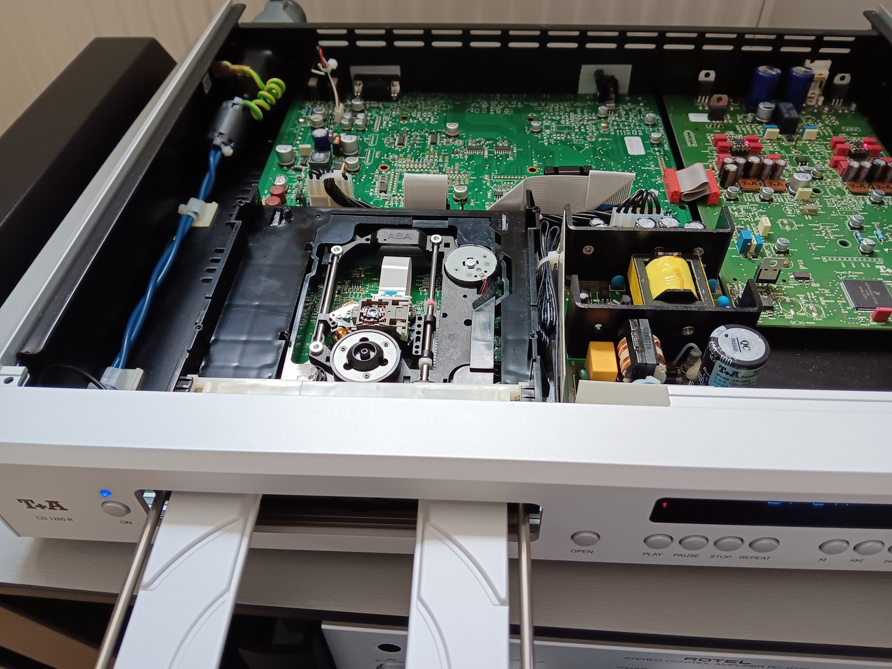

als langjähriger stiller Mitleser zwingt mich mein T&A CD 1260 R nun zu einer aktiven Beteiligung hier.
Kurz zu mir, ich heiße Jascha und komme aus dem Saarland.
Aktuelle Kette:
Backes & Müller Delta
Bryston BP26 mit separatem Netzteil
Scheu Cello mit Ortofon MC25 super
T&A CD 1260 R

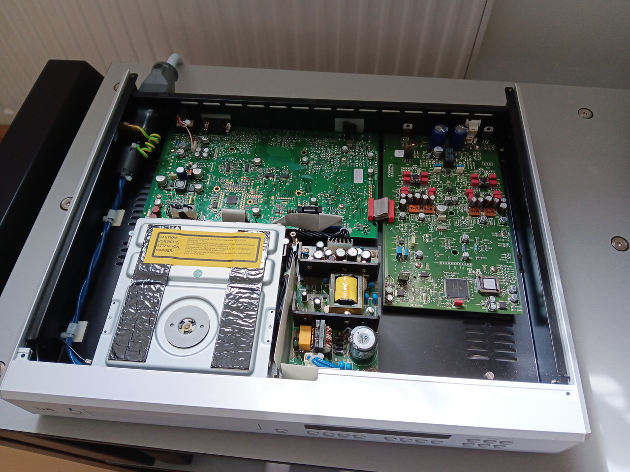

Der Player macht folgende Probleme:
1. Er liest keine CDs. Einzug, dann hört man Leseversuche und schließlich "disc error".
2. Bei eingeschaltetem Netzschalter, aber ausgeschaltetem Zustand gibt der Player ein deutlich hörbares hohes Pfeifen (Dauerton) von sich. Geht weg sobald das Gerät eingeschaltet wird und kommt vom Bereich rechts neben dem Laufwerk.

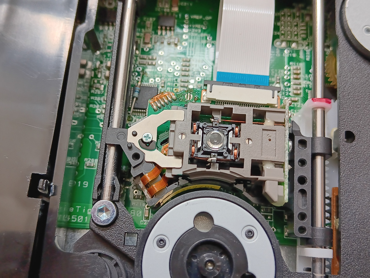

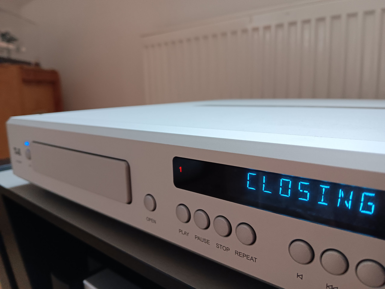

3. Laufwerk klemmt beim Einfahren auf den letzten 5mm (siehe Bild). Nach 2-3 Schließvorgängen geht es dann.
Reparaturversuche  noch keine erfolgt.
Ich hoffe hier hat jemand eine Idee und kann helfen. Vorab schonmal vielen Dank.
Gruß Jascha
[Bild: 20260608-193717.jpg]
[Bild: 20260609-164342.jpg]
[Bild: 20260609-164730.jpg]
[Bild: 20260609-164756.jpg]
Spontan schreibe ich einmal Du hast vermutlich mindestens 2 Fehler im Gerät, einen in der Spannungsversorgung, wenn das Piepen nicht schon immer da war und dann einen weiteren im Laufwerk.
Wenn Du keine Idee hast wo Du ansetzen sollst, frage bei T&A an, die reparieren das Gerät vermutlich noch und das - so meine ich - im Vergleich zum Anschaffungspreis zu überschaubaren Kosten und ohne Gefahr für Dein Leib und Leben.

Das übliche Problem mit diesen Einheiten. Habe das Video aber nicht bis zum Ende geschaut, da ich die Präsentationen dieses  Herrn nicht so lange ertragen kann. Besonders wenn er sich an seinem UPL versucht, verbeiße ich mich in meine Tischplatte.  Geht einfach nicht. Wink3  Die  Tellerhöhe stimmt dann u.A.  nicht, und die ist da ziemlich "fix".  Das sind die tollen Laser für 22,50.  Beim dritten oder vierten bestellten  geht´s dann vielleicht auch mal horizontal stehend.
Am besten wie dort auch beschein, nur das Pickup austauschen und den Rest beibehalten.

Vielleicht vorher versuchen Laserlinse mit einem Wattestäbchen reinigen?

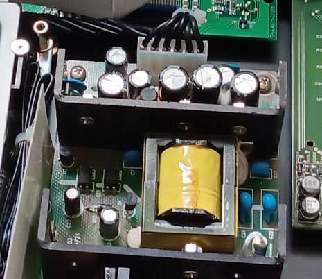

Und surren im Netzteil, vielleicht Elko´s im Schaltnetzteil, speziell die kleinen links neben dem gelben Sperrwandlertrafo?
Aber Achtung, vorerst den großen Elko primärseitig entladen oder seeeehr lange warten...

(10.06.2026, 22:19)Babydoomer schrieb: 2. Bei eingeschaltetem Netzschalter, aber ausgeschaltetem Zustand gibt der Player ein deutlich hörbares hohes Pfeifen (Dauerton) von sich. Geht weg sobald das Gerät eingeschaltet wird und kommt vom Bereich rechts neben dem Laufwerk.
Vielleicht wegen dem?
Jawoll....der Netzschalter könnte es natürlich sein. Hätte man auch sofort drauf kommen können.  Lol1
Eure Nerven möchte ich haben....Geht schon steil in Richtung Analogforum, obwohl da noch was ferhlt.
Dass das SNT im STBY einb wenig pfeift, soll hier wohl erst mal  kein Problem sein, so lange das Ding die Lade und Klemmung
nicht korrekt bewegt, und auch  nix lesen möchte.
Schafft es der Riemen überhaupt, das Laufwerk in Position zu heben?
Danke an alle für den input. Der Riemen scheint mir noch zu funktionieren. Ich werde das Gerät bei T&A einsenden und einen Kostenvoranschlag einholen und hier berichten.
