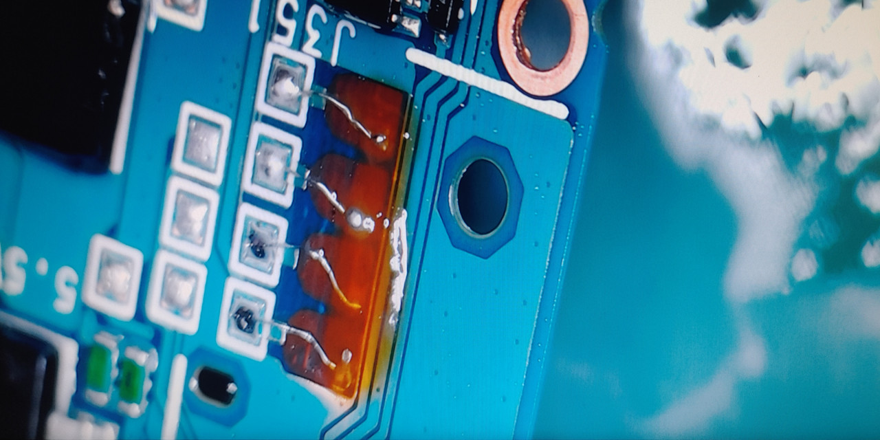

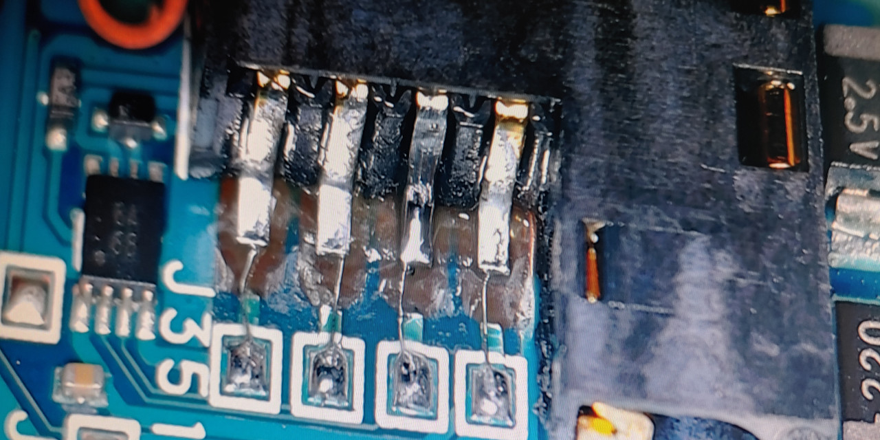

Falls wer mal Probleme mit der Fernbedienung hat und der Kopfhörerausgang als mögliche Fehlerursache vermutet...
Die Platine von einigen Portabelen Minidisc Geräten haben mehrere Layer, also genauer schauen.
Ist jetzt nichts für .... aber mit guten Werkzeug kein Problem...
Ein wenig Dremeln, ein Hauch von Draht und etwas PCB Lack, fertig
[Bild: 20260614-181339.jpg]
[Bild: 20260614-193319-HDR.jpg]

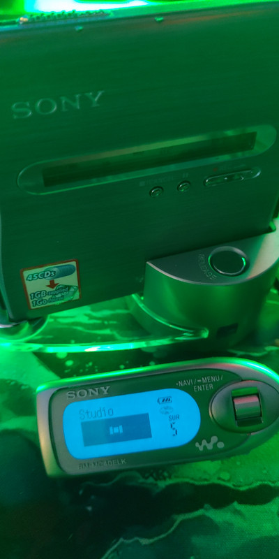

Ich selber kann den Medium inzwischen nicht s mehr abgewinnen aber vom kaputt rumligen wird's ja auch nicht besser...
Ist ja auch ein wenig Deko und schöner noch wenn es Funktionsfähig ist:
[Bild: 20260614-204456.jpg]
