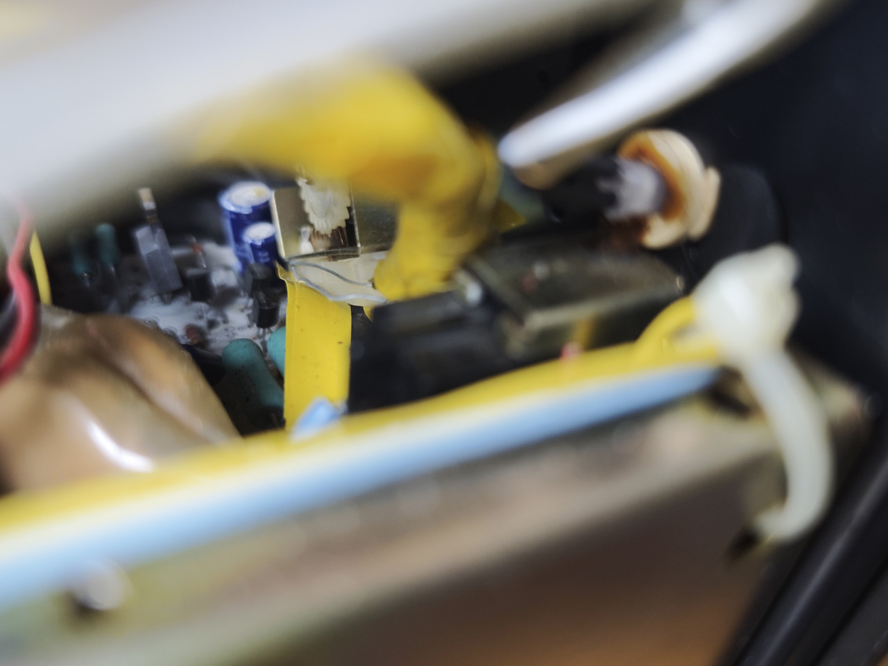

ich habe mir vor wenigen Tagen einen Technics SU-8088 gekauft. Vermutlich war es einer der ganz wenigen, die aktuell in Deutschland überhaupt angeboten wurden.
Aus lauter Freude habe ich ihn direkt an meine Wharfedale Linton 85 angeschlossen. Was soll ich sagen: Ich bin vom Klang gerade wirklich überwältigt. Kein Rauschen, kein Brummen, keine Aussetzer. Beide Kanäle laufen gleich laut. Jeder einzelne Regler und jeder Schalter funktioniert absolut sauber, ohne Kratzen oder sonstige Geräusche. Das Gerät macht einfach nur unfassbar viel Freude. Auch optisch sieht er aus, als hätte er viele Jahre gut geschützt in seiner Originalverpackung verbracht.
Leider sind mir nun doch ein paar Dinge aufgefallen, die ich gerne ordentlich prüfen und gegebenenfalls beheben lassen möchte.

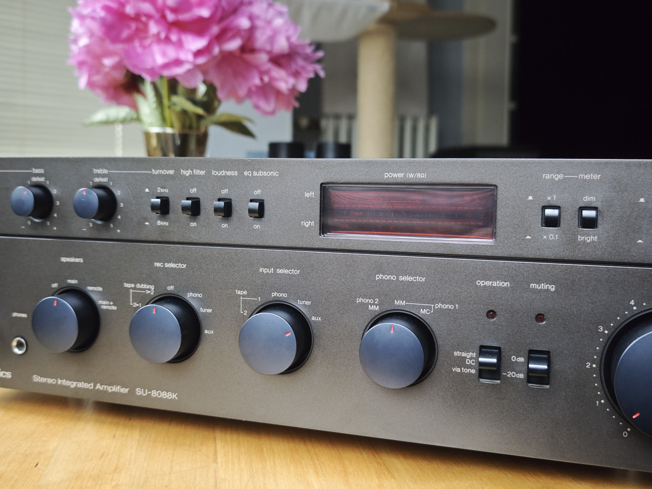

Die Pegelanzeige reagiert selbst bei Range 0.1 erst dann sichtbar, wenn ich schon wirklich laut höre. Ich höre zwar gerne laut, aber das ist dann bereits so laut, dass ich den Eindruck habe, die Anzeige entspricht nicht einmal dem, was bei Range 1 normal wäre.
Außerdem ist das Display auch auf der helleren Stufe nicht mehr so hell, wie es vermutlich ursprünglich einmal war. Ich habe fast den Eindruck, dass die helle Stufe eher der gedimmten Stufe entspricht. Die Powerleuchte ist im Vergleich zu den anderen Kontrollleuchten ebenfalls sehr dunkel.
Ein weiterer Punkt ist die Wärmeentwicklung. Das Gerät wird oben auf dem Gehäuse gefühlt ziemlich heiß. Ich kann leider nicht einschätzen, welche Temperatur bei diesem Modell noch normal ist und ab wann man sich Sorgen machen sollte.

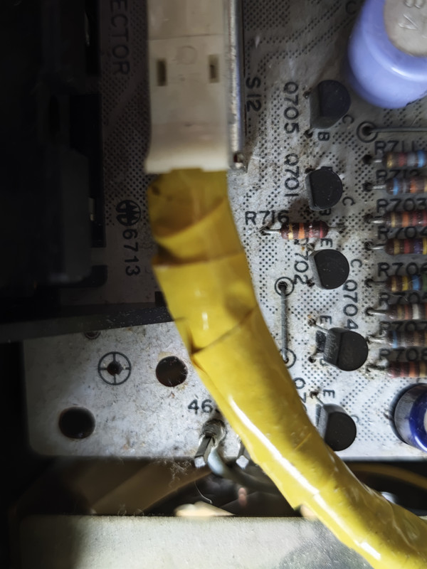

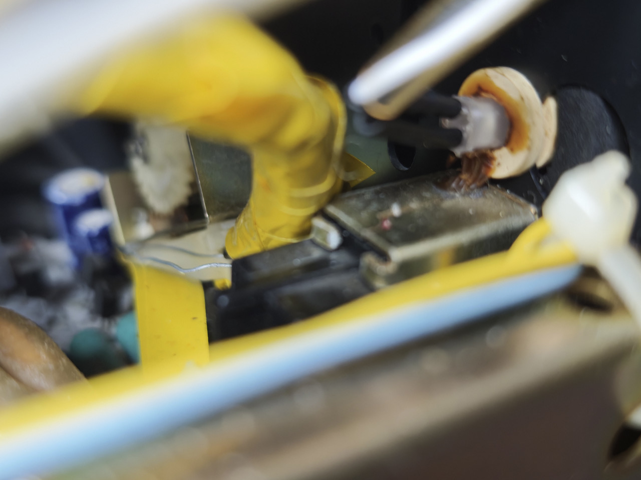

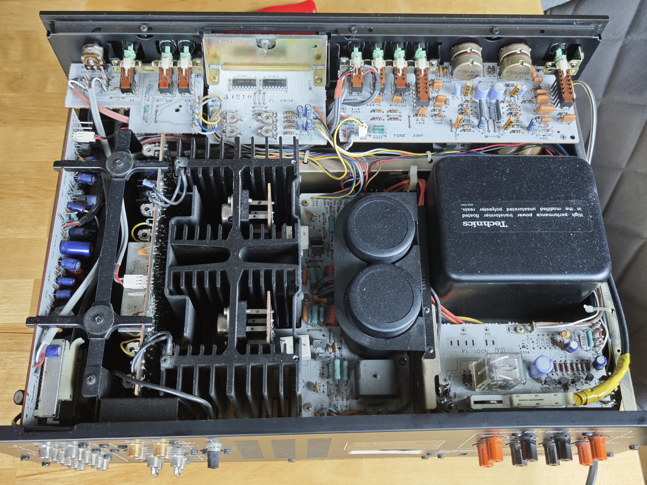

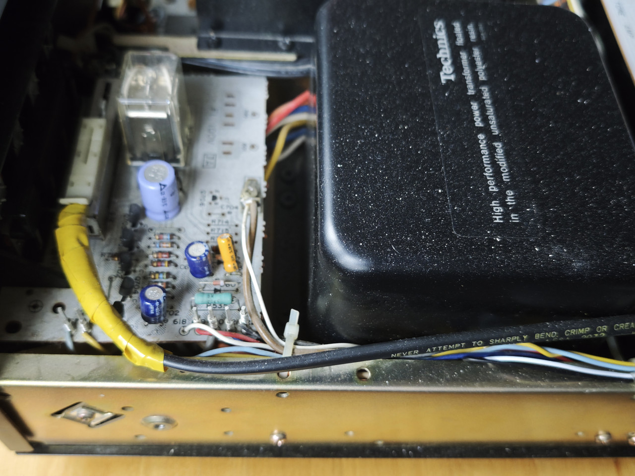

Beim Blick ins Innere ist mir außerdem aufgefallen, dass das Gerät wohl doch schon einmal repariert oder zumindest bearbeitet wurde. An beiden Enden eines dickeren Kabels befindet sich gelbes Isolierband. Ich würde gerne verstehen, was dort möglicherweise gemacht wurde und ob das fachgerecht ist.

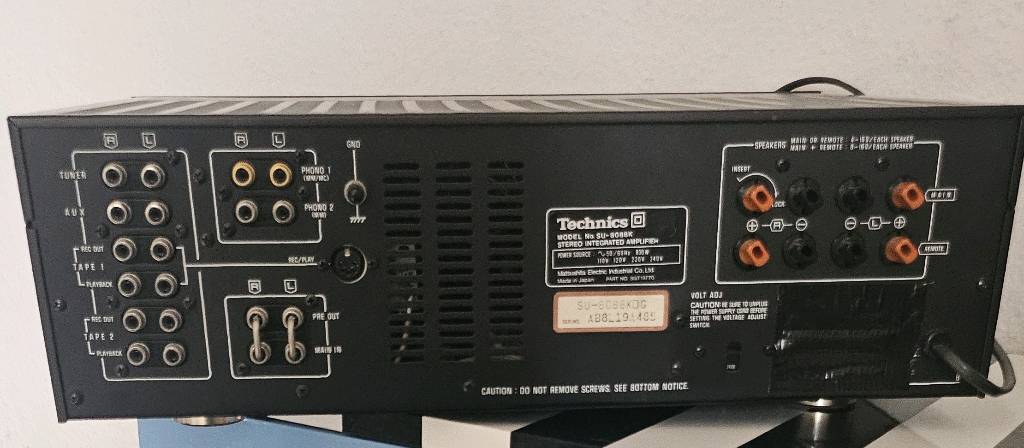

Zusätzlich ist mir hinten am Gerät unten rechts schwarzes Klebeband aufgefallen. Auch daraus kann ich mir leider keinen richtigen Reim machen.
Ich habe inzwischen drei HiFi Werkstätten angeschrieben und gefragt, ob eine Wartung oder Reparatur möglich wäre und mit welchen Kosten man ungefähr rechnen müsste. Bisher habe ich leider noch keine Rückmeldung erhalten.
Falls jemand eine gute Werkstatt oder einen erfahrenen Techniker kennt, der sich mit solchen Technics Geräten auskennt und die genannten Punkte sauber prüfen kann, wäre ich für eine Empfehlung sehr dankbar. Ich komme aus Viersen in NRW.

Der Bowdenzug (gelb umwickelt) ist vermutlich gebrochen und so notdürftig geflickt. Melde Dich mal bei uns...

Guten Morgen.
Ich hatte einen SU-8088 im Frühjahr zu bearbeitetn und das Ruhestrom-Problem mit der stärkeren Erwärmung ist bekannt.
Es liegt an den sogenannten "Varistoren", mehrfach-Sperrschicht-Dioden, die, in diesem Falle, auf den Kühlkörper geschraubt sind.
Diese sind nicht oder nur noch zu hohen Preisen zu bekommen und auch nicht zuverlässig.
Bei meinem machte ich mir diese "Dioden" selbst aus zwei 1N4148 und einer MURF1560 im TO-220-Gehäuse, da man die einfacher befestigen kann.
Die Ruheströme bekam ich damit in den Griff.
Das mit dem geflickten Zug ist Pfusch.
Das aber bei einem mittlerweile 46 Jahre alten Gerät mal eine Leuchtanzeige ein bischen dunkler oder nicht gleichmäßig hell wird, müsste man akzeptieren.

Ich war wirklich erschrocken, wie heiß es oben auf dem Deckel wird. Man kann die Wärme zwar aushalten, aber ich fand das wirklich extrem. Kinderhände würden es sicher nicht aushalten, die Hand länger als ein paar Sekunden oben drauf zu lassen.
Mein Problem ist da wirklich, dass ich nicht einschätzen kann, welche Temperatur bei diesem Gerät im Betrieb noch normal wäre. Dazu fehlt mir einfach die Erfahrung.
Bei den Lämpchen ist es so, dass die beiden roten Lampen rechts wirklich sehr kräftig rot leuchten. Die Powerleuchte glimmt dagegen nur ganz schwach. Das ist optisch einfach ein extremer Kontrast, der mich persönlich stören würde.
Notfalls könnte ich die beiden hell roten mit Tönungsfolie abkleben. Damit würde ich die beiden ziemlich sicher so dunkel wie die Power Lampe bekommen.
Aber auf den Bildern erkennt man als Fachmann vielleicht sogar etwas. Auf Bild Nr. 5 habe ich versucht, die Stelle von innen zu fotografieren. Für mich sieht es so aus, als ob da etwas runtergelaufen ist. Jedenfalls wirkt das nicht gesund, und vielleicht hängt es ja damit zusammen, dass die Powerleuchte nur so dunkel glimmt.
Wie dem auch sei, ich habe schlicht keine Ahnung davon. Auch nicht davon, was man bei so einem Gerät generell wieder herrichten kann und was vielleicht unmöglich ist.
Das Thema mit dem Bowdenzug würde mich dagegen nicht wirklich stören, da ich diese Schalter wahrscheinlich ohnehin kaum oder gar nicht nutzen würde. Ich dachte zuerst einfach, dass es sich dabei um ein stromführendes Kabel handelt. Deshalb hatte ich mir darüber überhaupt Gedanken gemacht.
Ich weiß, wie hell die Ausgangsleistungsanzeige normalerweise leuchten sollte. Deshalb fällt mir der aktuelle Zustand besonders auf.
Was mich wirklich stört, ist die Kombination aus beidem: Die Anzeige reagiert kaum noch und ist zusätzlich viel zu dunkel. Wenn sich das nicht wieder vernünftig herstellen lässt, wäre das für mich tatsächlich ein Grund, den Verstärker wieder abzugeben.
Ich warte jetzt gerne einfach die Zeit ab und schaue, was sich machen lässt. Da bin ich mittlerweile ganz entspannt. Was geht, geht, und was nicht geht, geht eben nicht. Aber falls das alles klappt, werde ich das Gerät nutzen, solange ich Musik hören werde.

(20.06.2026, 09:25)Paxilexifixi schrieb: Für mich sieht es so aus, als ob da etwas runtergelaufen ist. Jedenfalls wirkt das nicht gesund, und vielleicht hängt es ja damit zusammen, dass die Powerleuchte nur so dunkel glimmt.
Wahrscheinlich ist die Leuchte undicht geworden und das Licht ist ausgelaufen. Da vergilbt es dann schnell - und das verbliebene Restlicht schafft natürlich nichts mehr weg. Aber Armin wischt da ja jetzt ordentlich durch und bringt es wieder auf den Normfüllstand, da bin ich ganz sicher.
(20.06.2026, 09:25)Paxilexifixi schrieb: Wie dem auch sei, ich habe schlicht keine Ahnung davon. Auch nicht davon, was man bei so einem Gerät generell wieder herrichten kann und was vielleicht unmöglich ist.
Das merkt man fast gar nicht.
