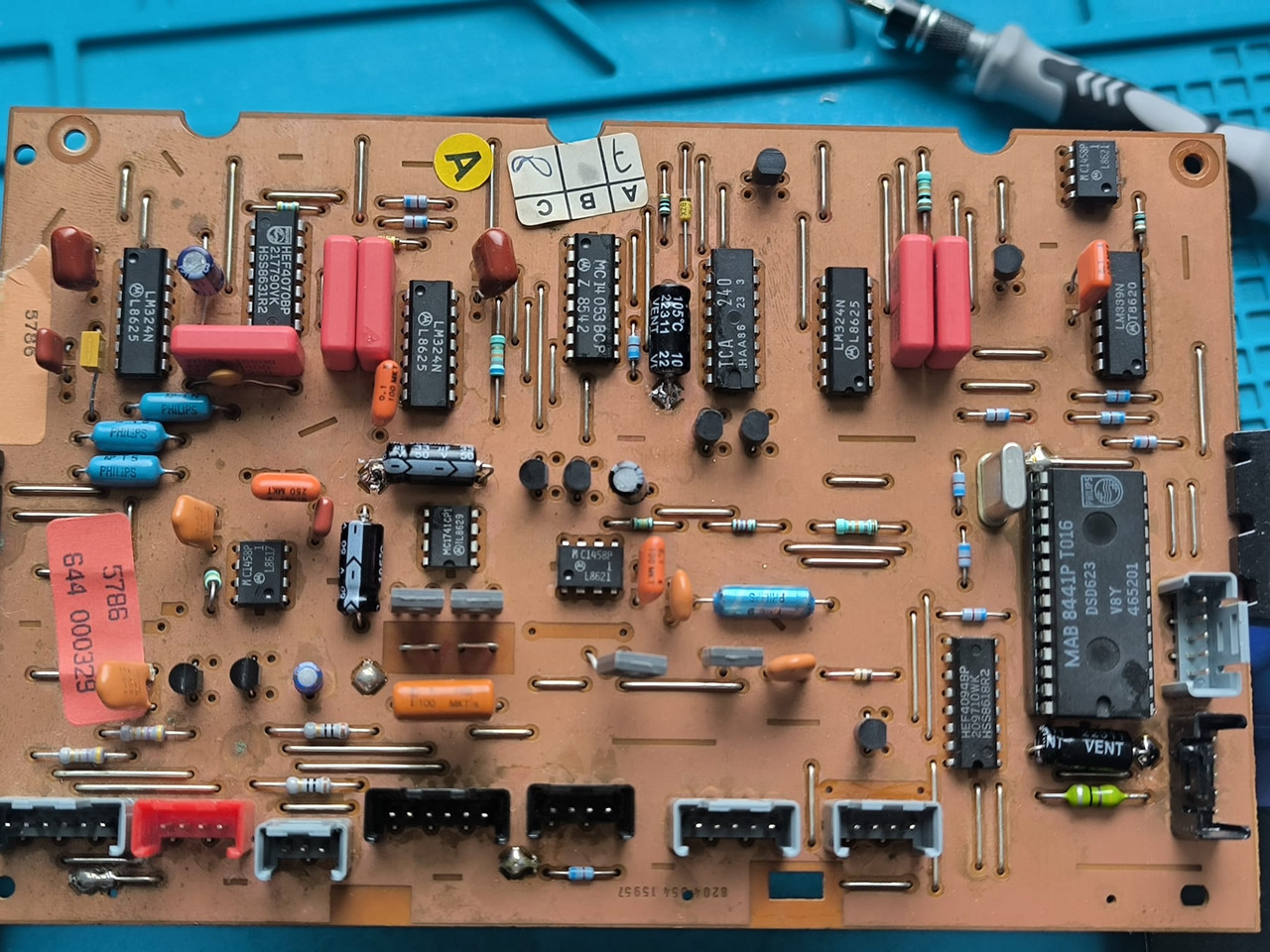

Hallo ihr lieben ^^
Ich bin neu in der restaurations Branche und stehe grade vor einem mir unlösbar scheinenden Problem  Denker
Ich habe einen CD304 mkII den ich gerne wieder zum laufen kriegen würde
Fast alle Elkos und Kondensatoren wurden von mir getauscht (natürlich mit Hilfe der SM), doch aus irgendeinem Grund will er immer noch nicht. Da ich leider nicht ausschließen kann mit meinem selbst erlernten wissen irgendetwas falsch gemacht zu haben hoffe ich hier auf Hilfe herauszufinden wo das Wehwehchen von dem Guten Stück liegt um es vielleicht Retten zu können, oder vielleicht einen Hinweis zu bekommen wie ich mit der Fehleranalyse fortfahren kann.
Sollten die bilder nciht das zeigen was sie sollten oder noch weitere informationen benötigt werden bin ich gerne bereit die schnellstmöglich nachzureichen

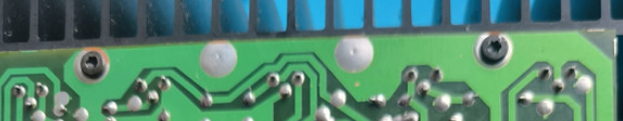

Ganz viele Grüße [Bild: Whats-App-Image-2026-06-17-at-14-36-57.jpg]

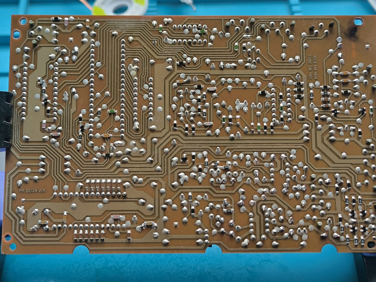

[Bild: Whats-App-Image-2026-06-17-at-14-36-57-(1).jpg]

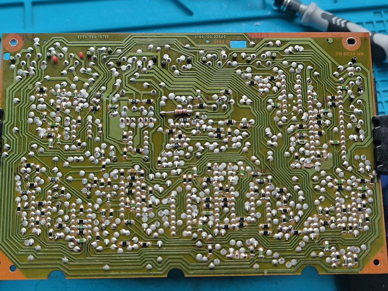

[Bild: Whats-App-Image-2026-06-17-at-14-36-58.jpg]

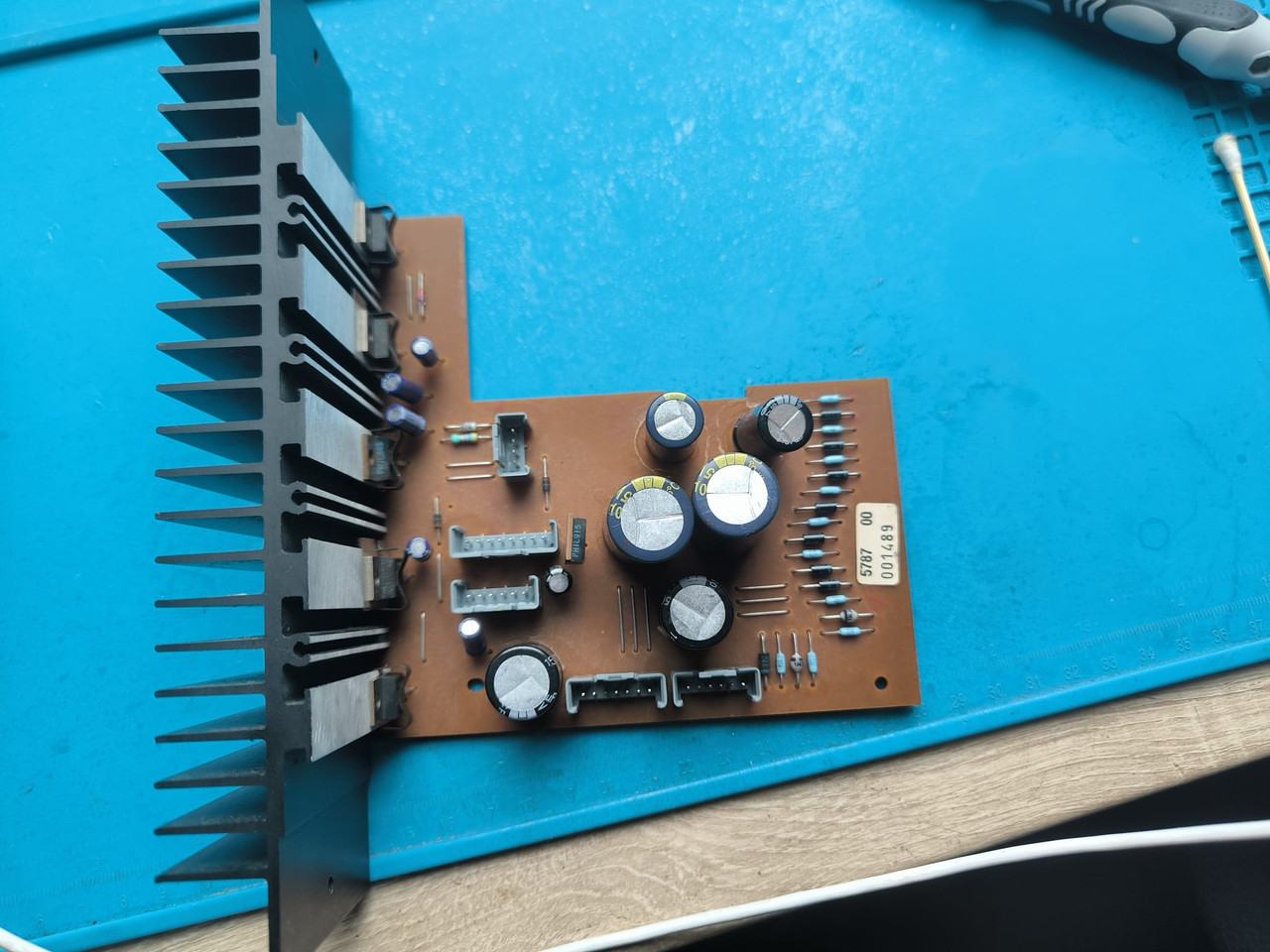

[Bild: Whats-App-Image-2026-06-17-at-14-36-58-(1).jpg]

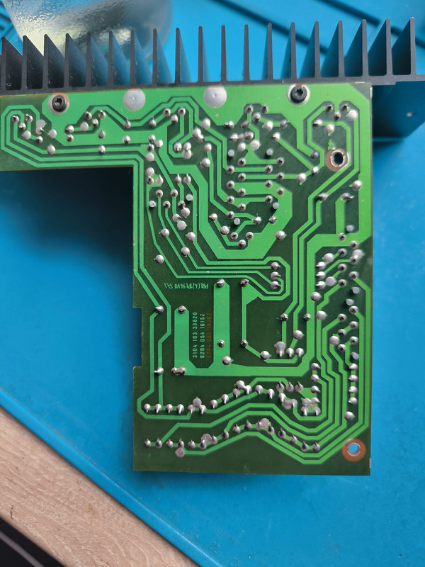

[Bild: Whats-App-Image-2026-06-17-at-14-36-58-(2).jpg]

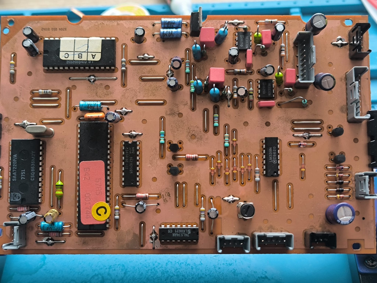

[Bild: Whats-App-Image-2026-06-17-at-14-36-58-(3).jpg]
Eine Fehlerbeschreibung wäre vielleicht noch sinnvoll?
Alle blauen axialen Philips Elko's gehören sicher noch getauscht, auch auf der Laserservoplatine unter der Lasereinheit, Achtung ESD Schutz empfohlen, die IC's und die Lasereinheit sind sehr empfindlich gegen statische Aufladungen!!!
[Bild: Screenshot-2026-06-17-at-15-18-41-Philli...-Mk-II.png]
Die Spannungsregler gehören bestimmt nachgelötet:
[Bild: Screenshot-2026-06-17-at-15-19-17-Philli...-Mk-II.png]
Natürlich eine Fehlerbeschreibung Entschuldigung.
Das Gerät lies sich erst noch einschalten aber die Front hat nicht reagiert. Also weder das Display noch die Knöpfe. Das Laufwerk hat aber reagiert, das war daran zu erkennen das der laser Fokus gesucht hat und das Laufwerk sich dauerhalt gedreht hat. Was ich Dazu rausgefunden habe ist das das Laufwerk wohl einen kleinen Strom Reset braucht um sich nicht dauerhaft zu drehen
Nach erneutem ein und ausbauen der Netzplatine zu testzwecken dreht sich leider auch das Laufwerk nicht mehr. also leider habe ich keine Reaktion mehr
Aber vielen dank schonmal für die beiden hinweise Smile das werde ich gleich direkt mal checken und nachlöten
Grundsätzlich beginnt jede Fehersuche mit der Überprüfung aller Betriebsspannungen im Netzteil; bei der Suche nach dem Service Manual bitte die Unterschiede zwischen den beiden Versionen beachten (MK nix oder MK II); die Unterschiede sind grösser, als man glaubt. Aus diesem Grund bitte keine Baugruppen aus verschiedenen Geräten quer tauschen, auch wenn sie auf den ersten oder zweiten Blick ähnlich aussehen.
Auch die MK II Version hat noch die berüchtigten Durchkontaktierungen (griplets) zwischen Ober- und Unterseite der Servo- und Decoderplatine, diese sind immer wieder für Überraschungen gut, wenn sie nicht eingehend bearbeitet wurden. Überzeuge dich bitte, dass alle Steckverbinder am richtigen Platz sind: klingt trvial, ist es aber leider nicht.
Wenn Display und Tastatur vor Arbeitsbeginn noch funktioniert haben, dann glaube ich eher nicht an einem Fehler im Reset-Kreis. Es bleibt nur zu hoffen, dass vielmehr ein simpler Kabelbruch die Ursache ist: der starre Klingeldraht mag es nicht, wenn er zu oft hin- und her bewegt wird, die Leitungen brechen oft unsichtbar, vorzugsweise unmittelbar hinter den Steckverbindern. Jede einzelne Leitung durch vorsichtige Zugprobe testen, oft hat man dann  eine (oder mehrere) Leitung(en) lose in der Hand.
Viel mehr fällt mir aus der Ferne leider nicht ein, ich habe ehrlich gesagt, ein etwas mulmiges Gefühl.
Grüsse, maurice
