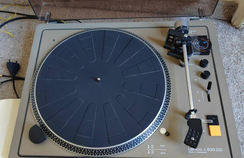

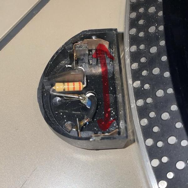

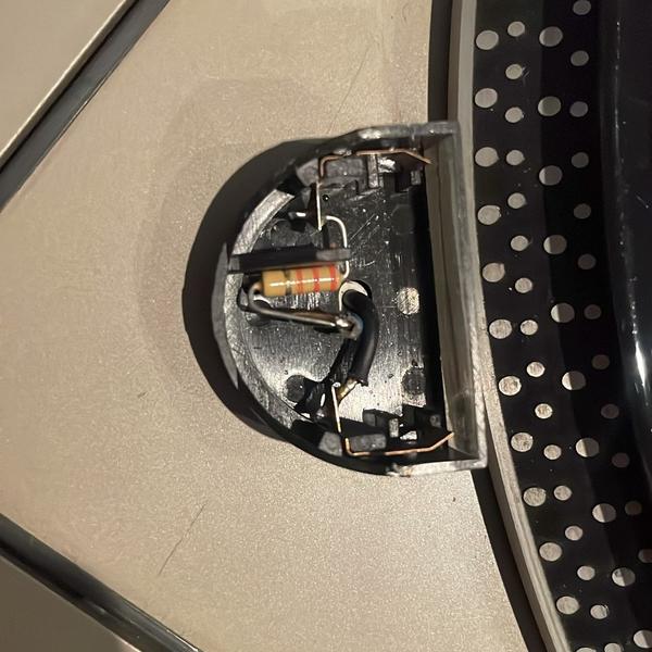

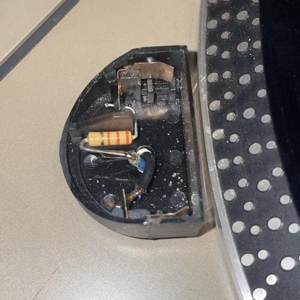

Sohnemann (wohnt mittlerweile in Wien) hat günstig einen Lenco L-830 DD geschossen. Nur hat der Vorbesitzer aus irgendwelchen Gründen das Strobo von rechts auf links umgebaut. Nun suche ich hierfür eine passende Glimmlampe.
Ich gehe mal davon aus, dass die Innereien des schwarzen Strobokästchens noch Original sind (siehe Fotos). Der eigentliche VK konnte dazu nichts sagen, da wohl geerbt.
[Bild: IMG-7346.jpg]

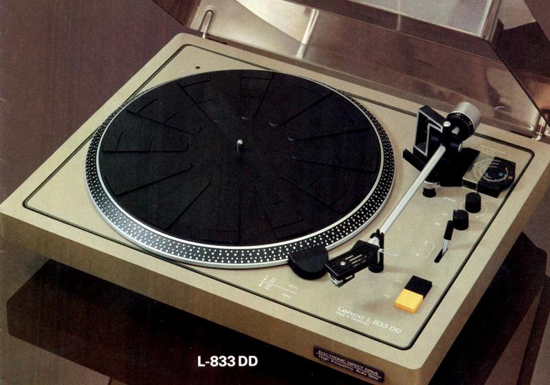

Original schaut er so aus…
[Bild: IMG-7355.jpg]
[Bild: a15d3cdd-3f0a-4faa-b95c-a641866d4a8e.jpg]
[Bild: d486d4f9-1dad-433c-bd01-9f5b0264ce93.jpg]

Da müsste eine handelsübliche 90V-Glimmlampe passen - der Vorwiderstand ist ja noch vorhanden. Aber Vorsicht! Da liegt Netzspannung an.
Falls nötig könnte ich Dir eine passende Lampe zusenden.
Armin von good-old-hifi.de

Zum Einlöten ist die Glimmlampe. Denker   Schade, dachte die klemmt man einfach hier dazwischen…

Heisst das es gibt schon passende (bei Anbietern die ich noch nicht kenne) die man da einfach der Länge nach reinklemmen kann?
Wie groß ist denn der Abstand zwischen den Kontakten?
Gruß  Hi
Frage ich nach. Bin ja leider nicht vor Ort.
  • Spitzenwertanzeiger
…ca. 2,8cm

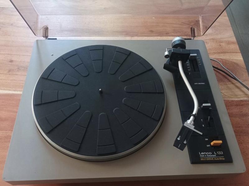

...netter Fund!
Ich hatte als Teenager den Vorgänger L 133 und war immer neidisch auf diese spätere Version (man war damals immer unzufrieden mit dem was man selber hatte :-). Kann mich erinnern, dass das Kunststoffgehäuse die Nadel zum "rumpeln" animierte (insb. wenn man dazu noch die Haube geschlossen hatte).  Thumbsup
[Bild: Bildschirmfoto-2026-06-26-um-22-26-09.jpg]
(Bild [leider] nur noch aus dem Netz)

(26.06.2026, 18:27)Jenslinger schrieb: …ca. 2,8cm
Hm, seltsame Länge, 38mm kenne ich, 28mm leider nicht.

Bei Sofitten sind eigentlich 30-32 mm Länge Norm.

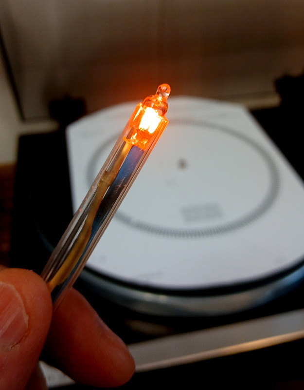

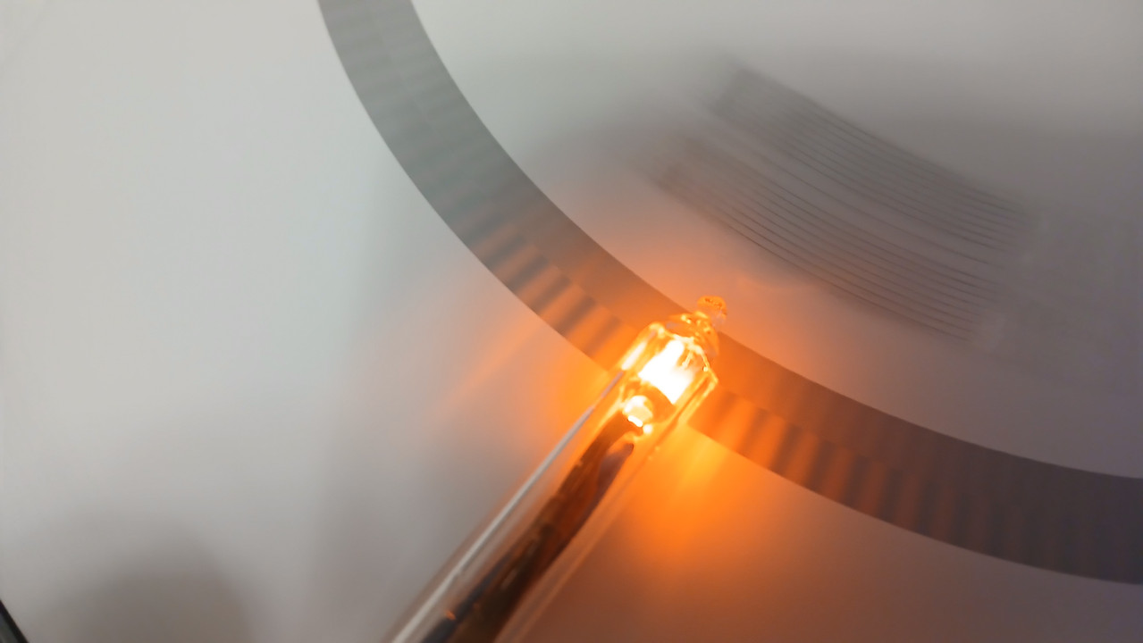

Wenn es nicht auf absolute Authentizität ankommt, lässt sich jede beliebige Glimmlampe verwenden – zum Beispiel aus einem alten Bügeleisen, einem Wasserkocher oder sogar einem Lichtschalter mit Kontrollleuchte. Ich habe mir beispielsweise ein externes Stroboskoplicht aus der Lampe eines Bügeleisens und einem Kugelschreiber gebaut.
[Bild: 20260627-202412.jpg]
[Bild: 20260627-202622.jpg]
[-] 1 Mitglied sagt Danke an operator71 für diesen Beitrag:

Mir wäre ja so eine“Plug & Play“ Aktion ganz recht, ohne Umbau oder löten. So ne Soffitte mit 30mm könnte ja vielleicht passen. Brauche ich da auch 90v? Kann ich die mit dem vorhandenen Vorwiderstand betreiben?

Das Problem ist, Soffitte ist ja nicht gleich Soffitte.
Was Du brauchst, ist eine Glimmlampe in der Bauform einer Soffitte.
Die üblichen LED Birnchen und Glühlampen in Soffittenform aus z.B. dem Kfz-Teile-Handel brutzeln da gleich durch.
Im Grunde brauchst du sowas nur kürzer:
https://www.leybold-shop.de/physik/schue...50543.html
Finde ich aber leider nicht.  Denker
