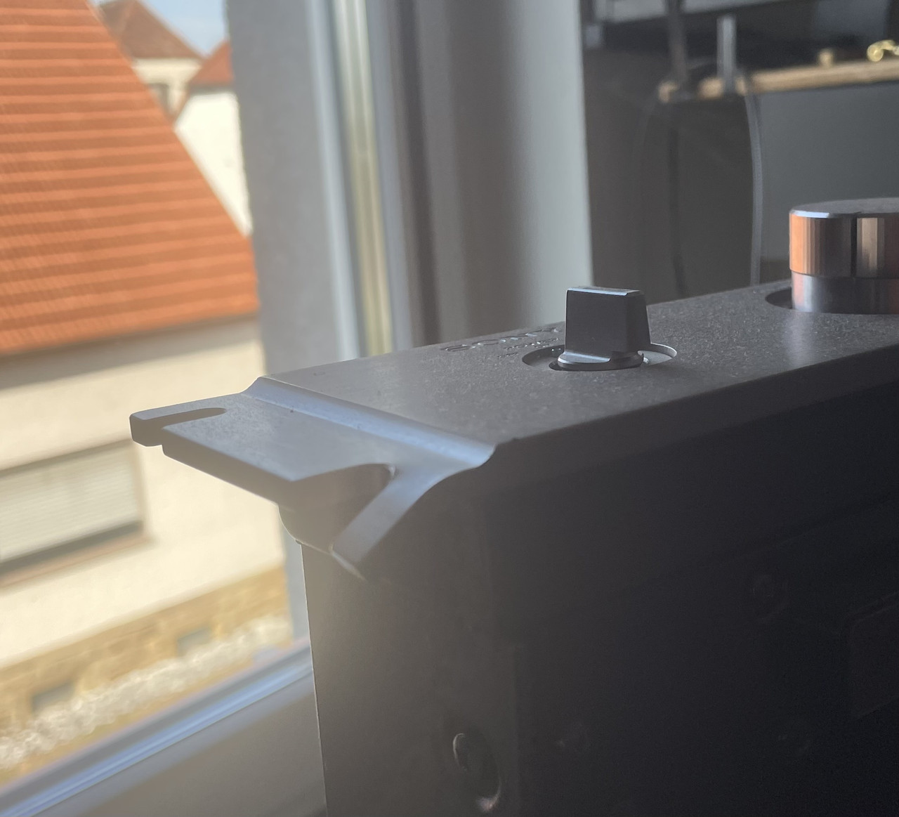

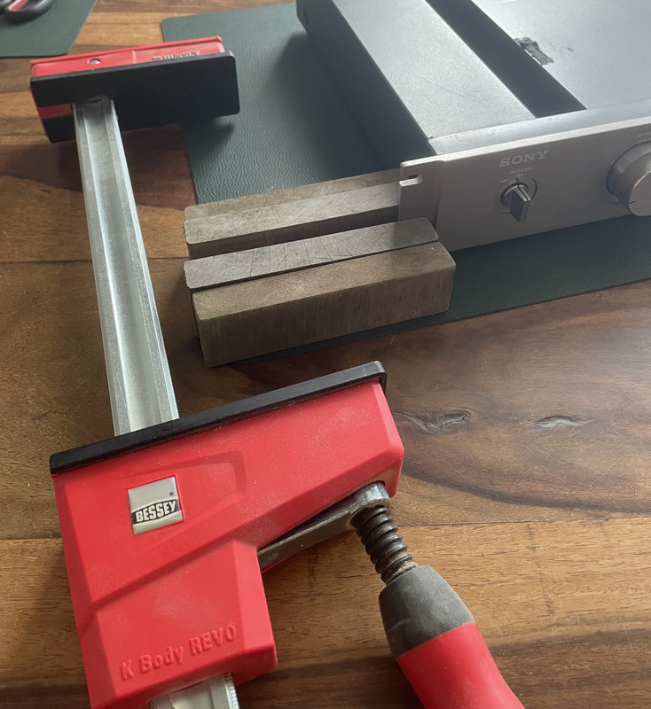

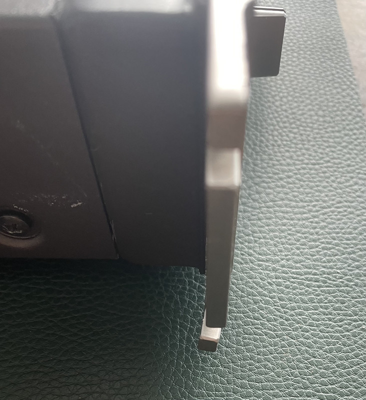

Es geht darum, dass mir beim Putzen durch eigene Blödheit ein Gerät schräg auf den Boden gerutscht ist und das Rackohr unten verbogen ist....
Wer könnte mir das richten ?
Eine Autowerkstatt wohl nicht, aber es muss ja irgendein Gewerk für das Problem geben oder hat einer eine möglichst erprobte Idee, wie man das selbst zurückbiegen kann ?

Kann man die kleine Ecke nicht einfach vorsichtig zurück biegen?
Neuzustand wird das zwar nie wieder, so schlimm sieht’s jetzt aber auch nicht aus.

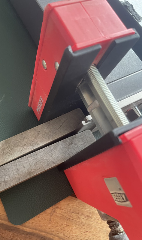

Gibt viele Wege.
Zwei kleine Platten aus Polyamid oder Hartholz als Schutz, dann den gesamten Überstand im Schraubstock zusammendrücken.
Muss "überspannt" (leicht überbogen) werden, entsprechend unterlegen.
Eine Irritation  im Eloxal wird wohl sichtbar bleiben.

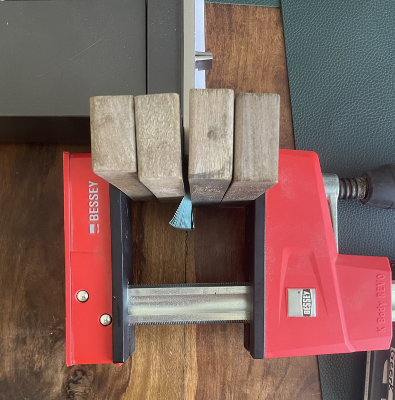

mit Hartholz kann ich dienen, in einen Schraubstock kann ich das schwere Teil schlecht hochkant einspannen, aber einen gute Zwinge habe ich.
Ich frage mich, wie ich das mit der Beilage machen sollte. Müsste ja im Prinzip eine konvexe Form haben, oder ?

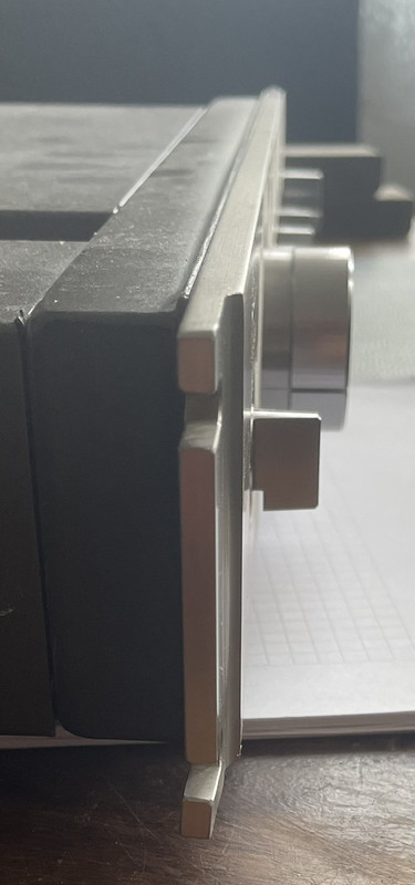

Frontplatte abbauen klingt nach einer Hürde, die ich wohl nur schwer stemmen kann - ich kann nämlich keine Schrauben oben und unten sehen, die ich lösen müsste
Aber hier noch ein Bild aus anderem Winkel - um das ganze Ausmaß zu erkennen

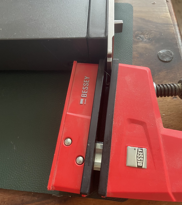

eine kräftige schraubzwinge mit breiten auflagen-natürlich die kunststoffauflagen dran haben-langsam rantasten

Statt Schraubstock kann man auch eine ordentliche Schraubzwinge nehmen.
Dann kann die Platte auch dran bleiben.

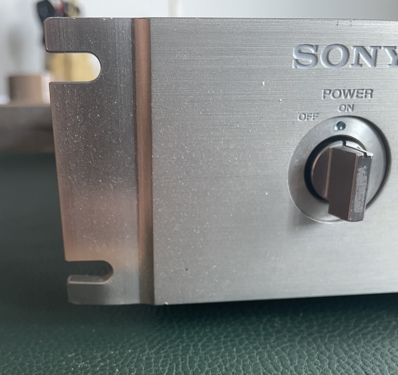

wenn die Rackohren eloxiert sind (wie der Rest der Frontplatte vermutlich auch), dann werden selbst nach gelungener Rückverformung feine Risse in der Eloxalschicht sichtbar bleiben. Immerhin ist der Apparat silbern eloxiert, eigentlich die günstigere Variante, im Gegensatz zu Schwarz.

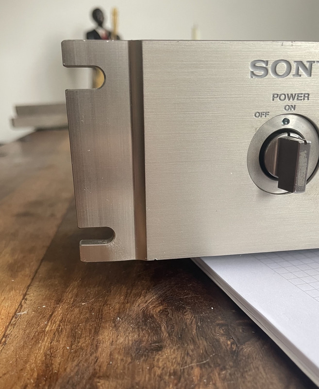

(04.08.2026, 19:03)airmax78 schrieb: wenn die Rackohren eloxiert sind (wie der Rest der Frontplatte vermutlich auch), dann werden selbst nach gelungener Rückverformung feine Risse in der Eloxalschicht sichtbar bleiben. Immerhin ist der Apparat silbern eloxiert, eigentlich die günstigere Variante, im Gegensatz zu Schwarz.
Silber ist die Frontplatte nicht eloxiert, sondern "gunmetal" - ein dunkles Gold mit Grün- oder Graustich, je nach Blickwinkel und Lichtverhältnissen.
Die (einteiligen) Frontplatten der 86/88er Verstärker sind gebürstet, und zwar im Bereich der "Hauptfrontplatte" waagerecht, aber an den sich (materialstärketechnisch) verjüngenden 19"er Laschen senkrecht.
Ziemlich aufwändige Fertigung, sieht aber mbMn umwerfend aus. Die Frontplatten sind im mittleren Bereich 8mm stark.
