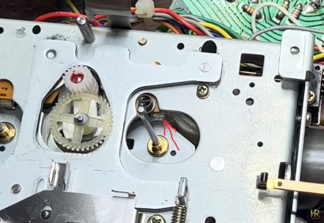

Hallo und guten Abend, ich bin auf der Suche nach den kleinen Silikonbremsen die den Wickelteller bremsen. Original gibt es da wohl keine mehr. Hat jemand schon mal für dieses Sankyolaufwerk eine alternative gefunden. Würde mich über Anregungen freuen. Beste Grüße Michael
Hallo Michael,
entweder noch ein weiteres billiges KX-1100 Bastelgerät oder andere Modelle mit dem Laufwerk als Ersatzteilspender besorgen oder man könnte versuchen, einen Silikonschlauch aus dem Modellbau mit geeigneten Maßen zu bekommen und dann passende Stücke davon abschneiden.
Tom
Vielleicht kann man aus Steuerpimpeln der Dual Laufwerke etwas "zaubern".
Ein Foto wäre nicht verkehrt.

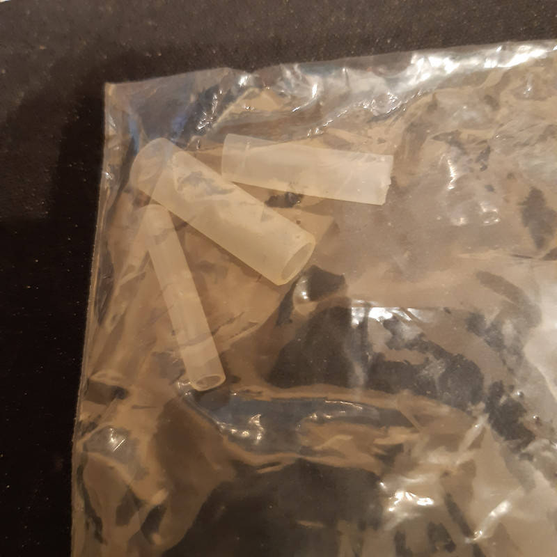

Hallo Mailer
Hier sind ein paar Siliconstücke über :
[Bild: 20260808-233229.jpg]
Wenn Du die haben möchtest, schicke mir Deine Adrsse per PN.
