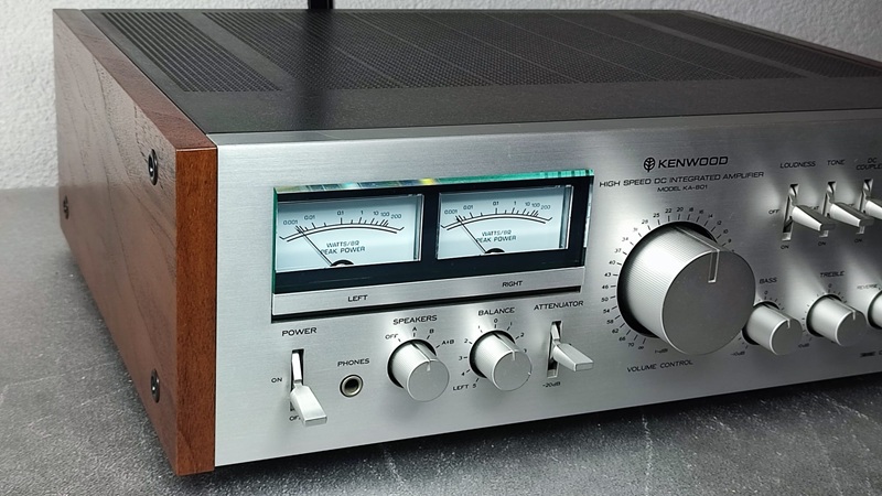

Sowas finde ich schick:

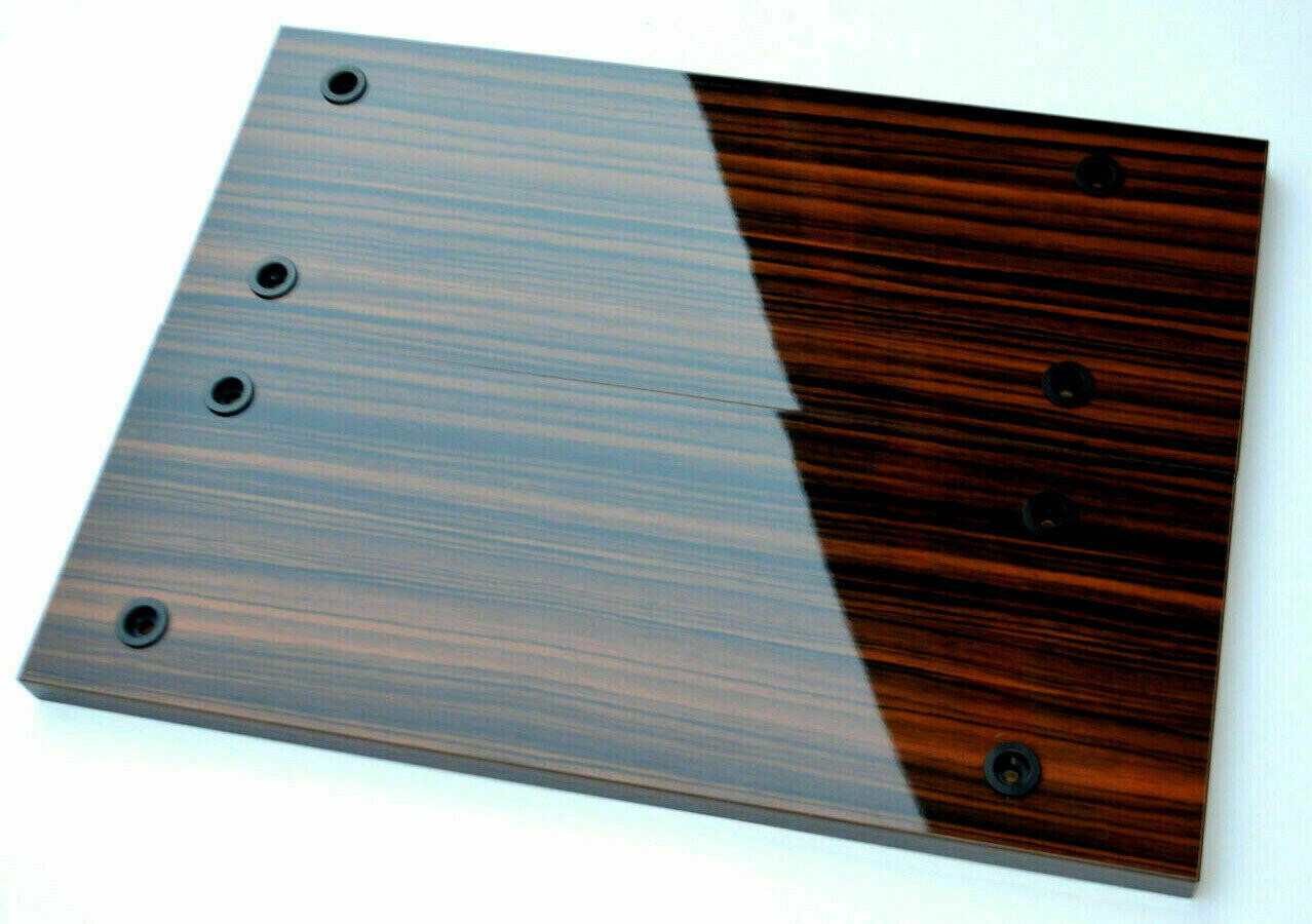

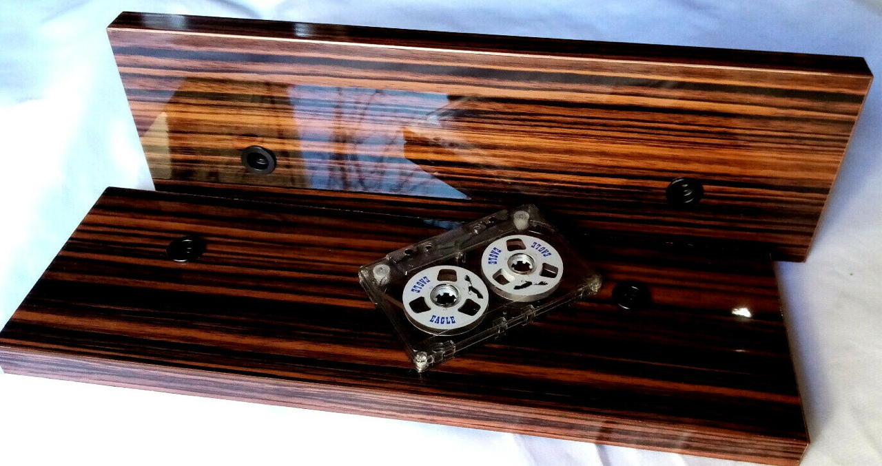

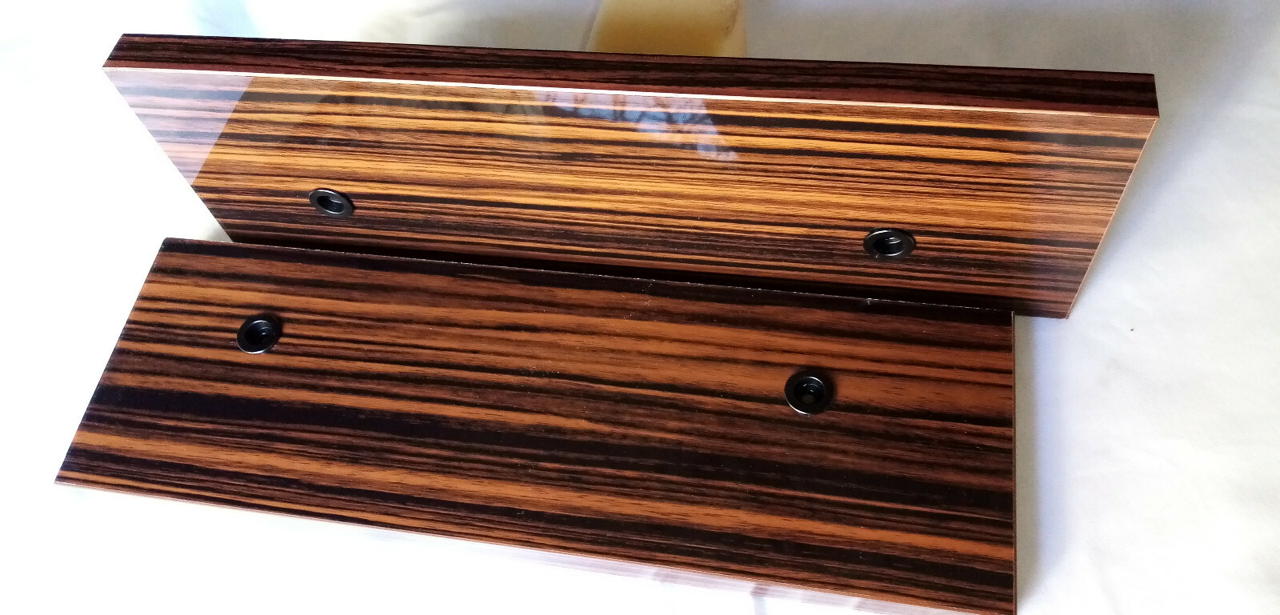

auf Kleinanzeigen bot zumindest letztes Jahr jemand solche maßgeschneiderten Seiteteile in unterschiedlichsten Holzarten an. Früher war Marcel als Zulu110 im Hifi-Forum unterwegs. Dort findet man auch noch einige Beispiele seiner Arbeit. Ich habe mir in 2025 diese für einen Kenwood KA-801, den ich hier im Forum schon an anderer Stelle vorgestellt habe, machen lassen:
Hat EUR 75,00 plus 6,90 Versand gekostet. Ich bin absolut zufrieden mit den Holzseiten! Die Wartezeit war allerdings recht lang. Bei Interesse könnte ich mal nachfragen, ob Marcel noch im Geschäft ist und einen Kontakt vermitteln.
