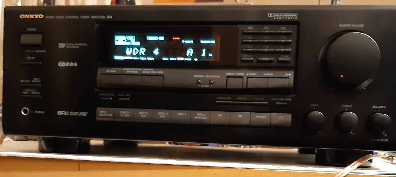

Den Drehtest habe ich mal an einem Onkyo TX-SV525R ausprobiert :
[Bild: 20260812-212540.jpg]
Er macht die volle Drehung nach rechts und links.

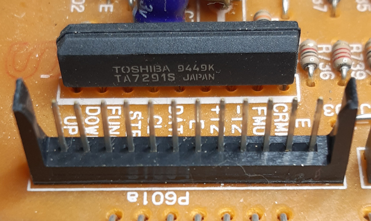

Da wird ein Getriebe dran sitzen und das leidet ggf an Zahnausfall oder verharztem Fett (im Getriebe),möglich ist auch ein defekter Motortreiber (IC TA7291S) oder verschmutzte Kontakte

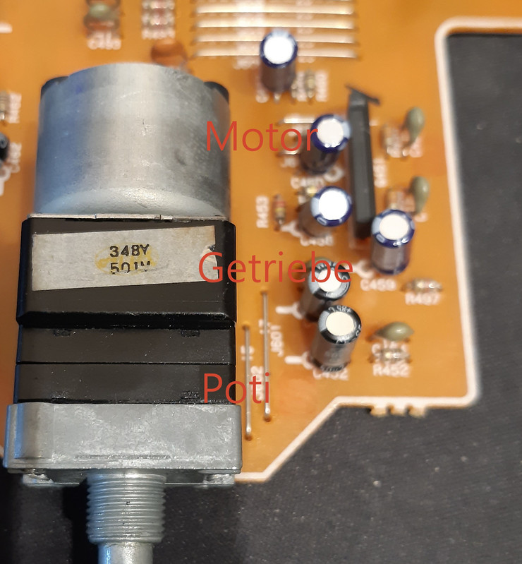

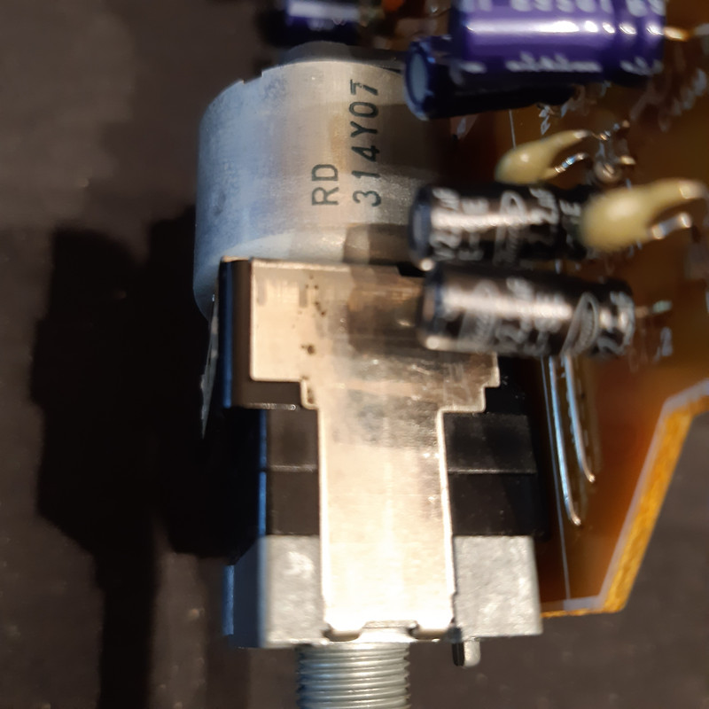

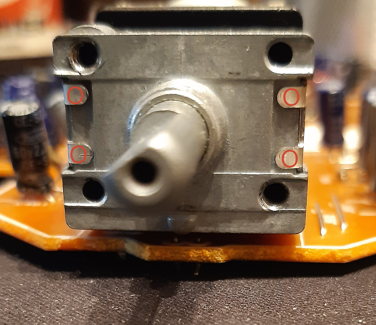

Hier sind ein paar bilder vom TX-SV525 Poti :
[Bild: 20260812-223130.jpg]

Im 3. Bild sind die Klemmen von der Konstruktion Rot gekennzeichnet.

(12.08.2026, 20:47)HisVoice schrieb: Da wird ein Getriebe dran sitzen und das leidet ggf an Zahnausfall oder verharztem Fett (im Getriebe),möglich ist auch ein defekter Motortreiber (IC TA7291S) oder verschmutzte Kontakte
Der TA72291S ist also der Motortreiber.... hoffentlich gibts den noch, wenn er die Ursache sein sollte. Ich zerlege das mal die Tage und werde berichten, Fotos folgen.
Der ist es nicht, wäre er es, würde sich das Poti überhaupt nicht mehr motorisch bewegen. Es liegt zumeist an verharztem Fett.
