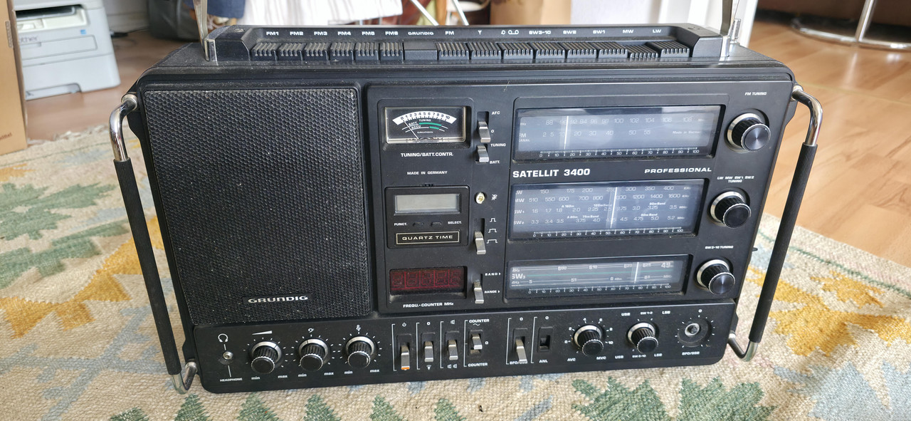

diesen wunderschönen Weltempfänger habe ich neulich geschossen. Genau mein Ding. Nur hat er zwei fehlende Knöpfe. Wo kann man denn diese finden oder eventuell nachbestellen? Hat da Jemand eine Idee oder einen Tipp?

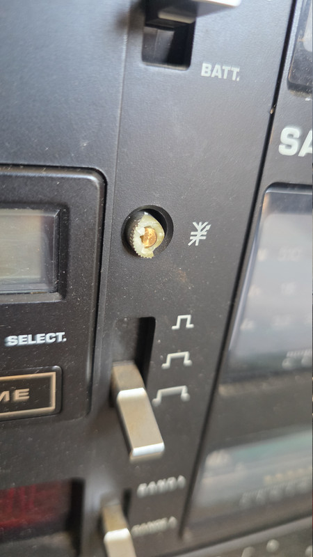

Ich sehe gleich drei, der Knebel mit der Beschriftung ANL ist auch ab. Ausserdem dürfte unten links die Achse vom Poti abgebrochen sein.
Woher du die Knöppe bekommst, kann ich allerdings leider nicht sagen.
Gruss Thomas

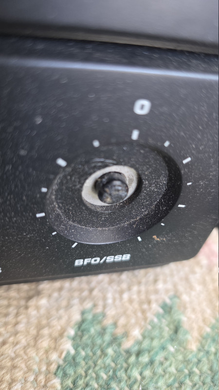

Beim oberen Drehknopf steckt noch ein Teil des abgebrochenen Kopfes drin. Das weiße Kunststoffzeugs entfernen und dann lässt sich ein Ersatzknopf aufschieben.
Bei den beiden (?) unteren Knöpfen ist es schwieriger, da bei beiden auch die Achsen abgebrochen sind. Neben den Knöpfen wird auch die dahintersteckende Mimik benötigt. Wird dann auch handwerklich aufwändiger.
Schätze, du wirst um ein Spendergerät nicht umhinkommen.

Der Drehknopf ungefähr in Gerätemitte ist der sogenannte Antennentrimmer für optimale Antennenanpassung. Der Umschalter ANL unten in der Mitte ist vermutlich für die Signalumschaltung UKW/Tonabnehmer und der rechts abgebrochene Knopf verstellt bei Telegraphie/SSB-Empfang die BFO-Frequenz. Fazit: Alle drei gebrochenen Knöppe sind für die grundsätzliche Rqdio-Empfangsfunktion AM/FM nicht wesentlich.

"ANL" steht fuer "Automatic Noise Limiter". Zu gut deutsch: "Krachtoeter" ;-)
Das ist ein Stoerbegrenzer, der den Empfang auf KW/AM bei starken Stoerungen ertraeglicher macht. Der Hebel fuer ANL ist abgebrochen, da muss der Schalter ersetzt werden. Genauso das Ding, das da am BFO-Knopf haengt. Nach meiner klapprigen Erinnerung wird der BFO indultiv abgestimmt, man muss also nachsehen, wie das mechanisch geloest ist. Eine genauso klapprige Erinnerung meint hier, dass der BFO-Knopf haeufiger das Opfer unsanfter Behandlung wird, z.B. Anstossen. Der Knopf steht da am Ende der Reihe auch etwas ungeschuetzt da, da helfen auch die "Sturzbuegel" nicht unbedingt.
