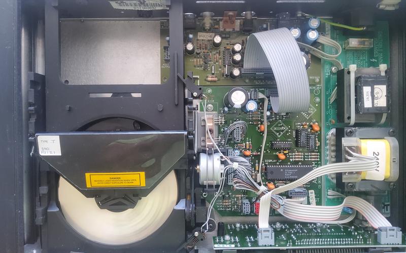

Gestern einen Arcam 170.3 CD bei dem das Display dunkel blieb repariert, war fies, die Mittelanzapfung für die Heizspannung des VFDs war kalt. Dadurch kein DC-Potential an den Katoden. Die Heizspannung ist auf der Oberseite des Trafos (der Gelbe), der Mittelanzapf unter dem Trafo, sehr fies. Aber schien alles wieder zu laufen.

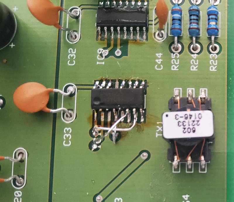

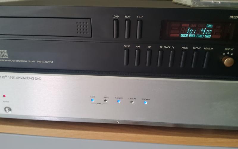

Dann heute am MuFi DAC A3/24 per S/PDlF angeschlossen und wird nicht erkannt? Toslink probiert, funktioniert. Anderer Player funktioniert über S/PDlF auch nicht. Eingang gekillt...Mist.

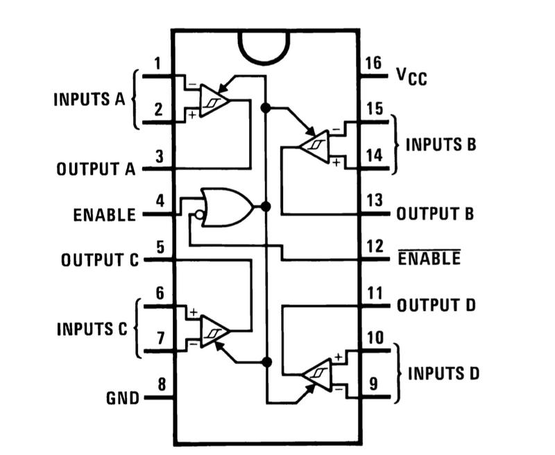

Gleich mal angeschaut und gemessen, am Ausgang des Treibers (4-fach) und Schmitt-Triggers DS26LS32CM dauerhaft 5 V. Also defekt, da alle anderen Spannungen stimmten. Jetzt gibt es das Teil nur noch in China wie es scheint. Also improvisieren.
MuFi hatte mir aber die Ausgänge der anderen 3 Treiber, die sie nicht benutzen mit dem Skalpell abgeschnitten, einen konnte ich aber noch retten. Murks, Murks, Murks... und funktioniert. Fiese Löterei mit feinsten Litzen. Der Zweck heiligt...
2 Reservetreiber sind jetzt noch drauf auf dem Chip.
