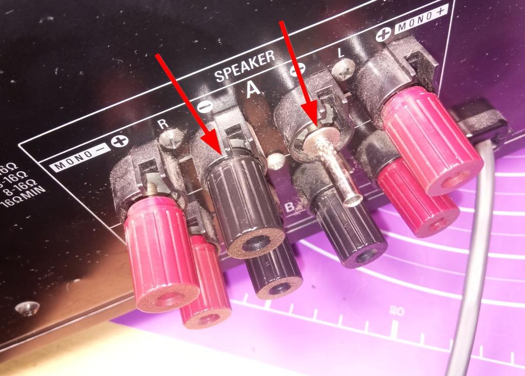

Leider habe ich dabei festgestellt dass 2 Stück Anschlussklemmen defekt sind.
Sie drehen durch, Speaker A beide Minus Kabel lassen sich nicht befestigen. Beides sind Minus Klemmen.
wie man auf den folgenden Bildern sieht ist

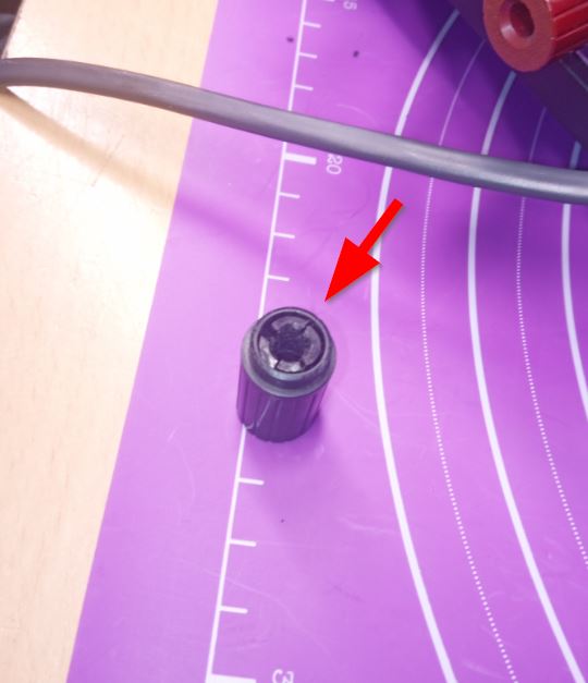

1) bei einem Port der Drehknopf innen ausgebrochen, sieht irreparabel aus.
Man könnte es kleben , aber da bin ich immer etwas skeptisch.

2) der andere Minus Drehknopf dreht nur durch ...
Die Gewindestange beider Ports lässt sich such nicht herausdrehen da quasi eine Kerbe = eingepresstes Gewinde an allen Gewindestiften das Herausdrehen verhindert.
Da frage ich mich natürlich wie man so ein Gewindestift rausbekommen will um ihn zu tauschen.
An der Kerbe abbrechen?

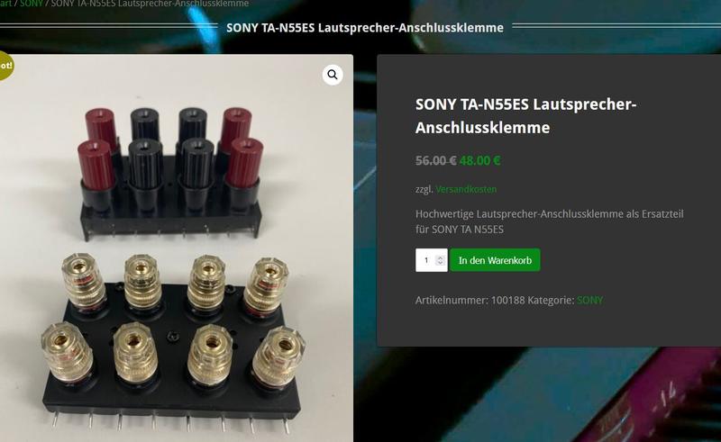

habe da so ein Ersatzteil gefunden wo eine Lösung mit Bananenstecken anbietet, solche nicht essbaren Bananen hätte ich im Fundus, ich frage mich aber ob ich auch normale Kabel ohne Bananen klemmen kann, das ist aus den Bilder nicht ersichtlich.
![[Bild: 2026-08-17-17-01-14-SONY-TA-N55ES-Lautsp...a-Fire.jpg]](https://i.postimg.cc/3NG3ZmnJ/2026-08-17-17-01-14-SONY-TA-N55ES-Lautsprecher-Anschlussklemme-speaker-terminal-com-Mozilla-Fire.jpg)
Also Reparatur der Knöpfe oder neue Anschlussports 48 € plus Versand? was meint Ihr?
