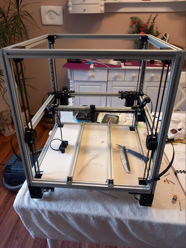

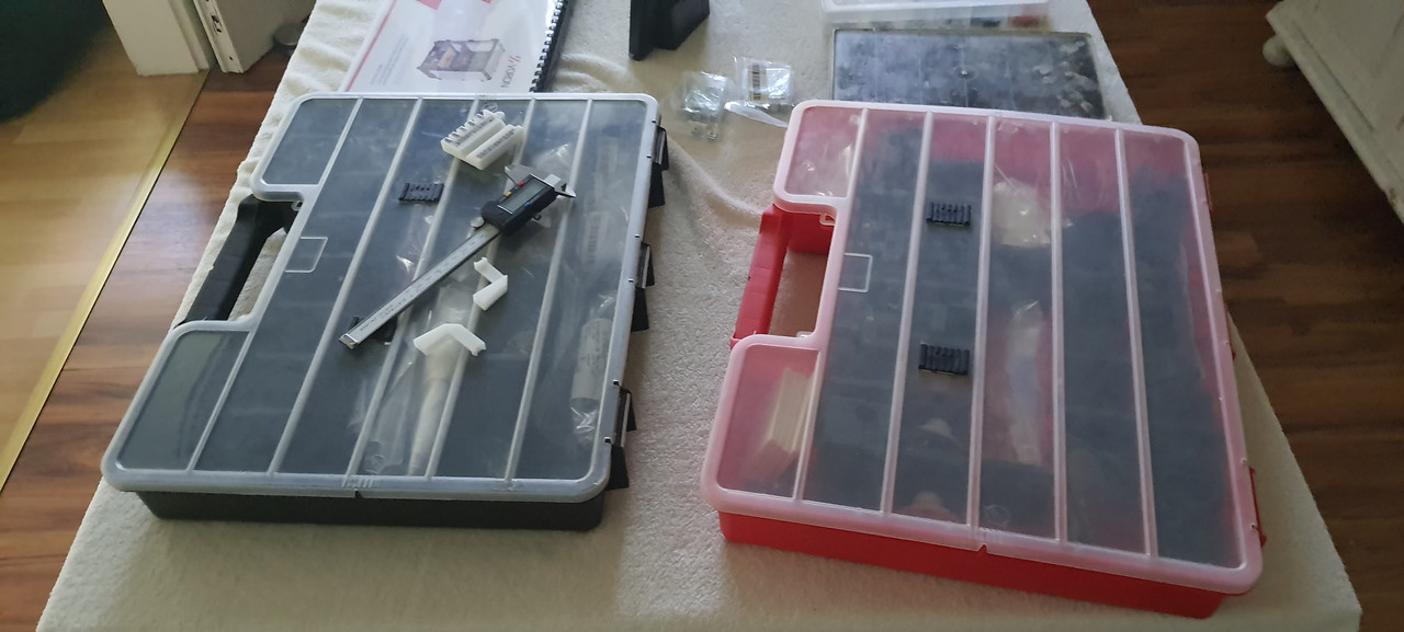

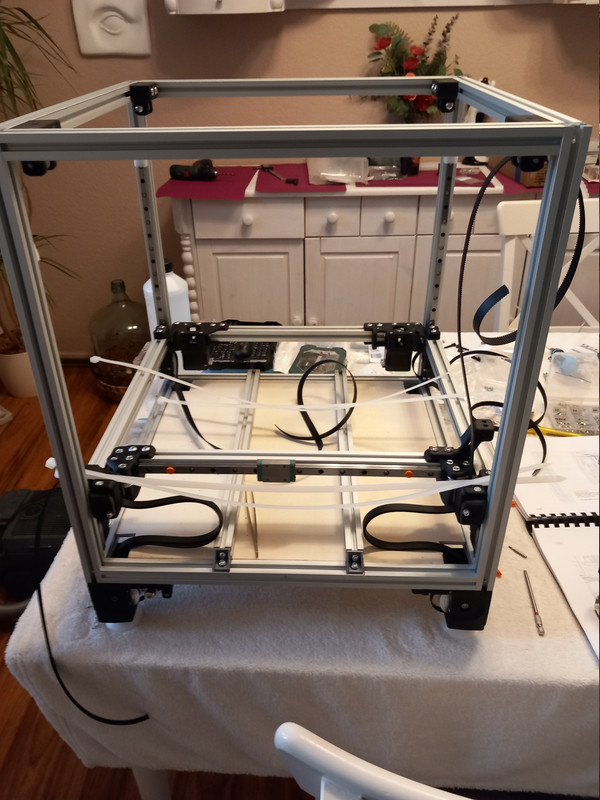

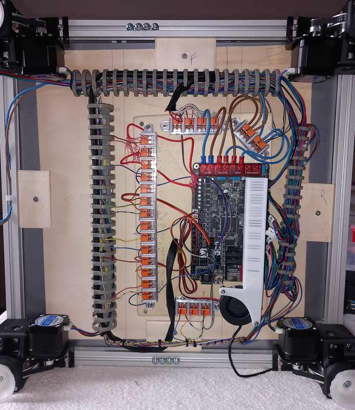

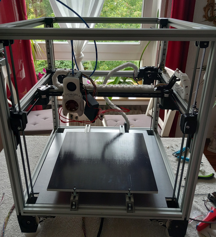

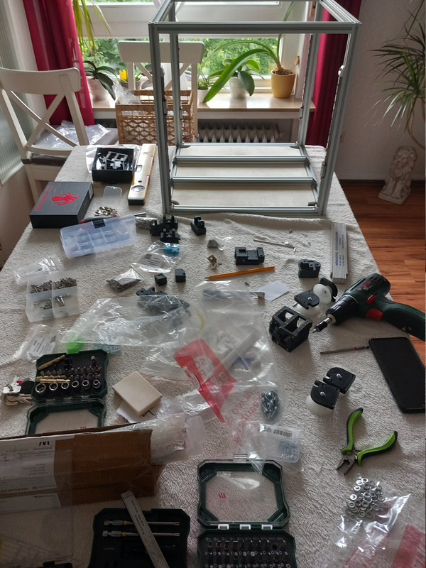

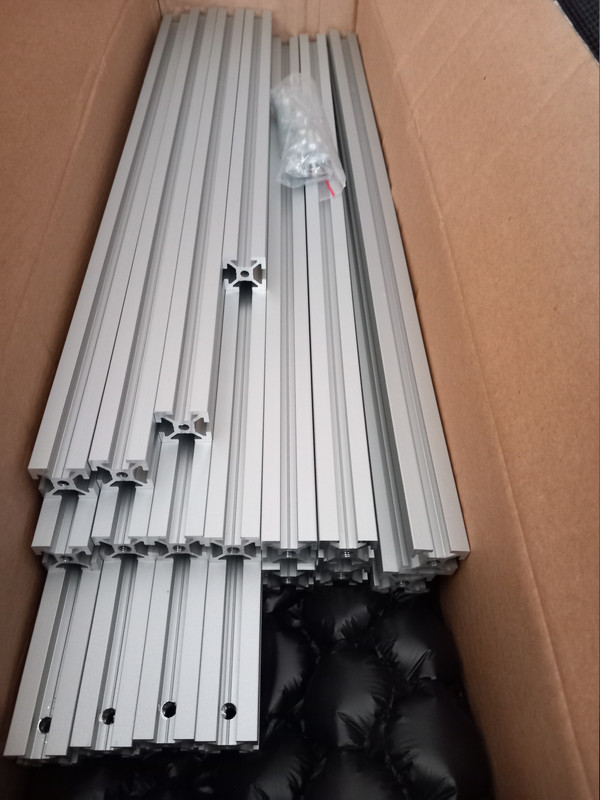

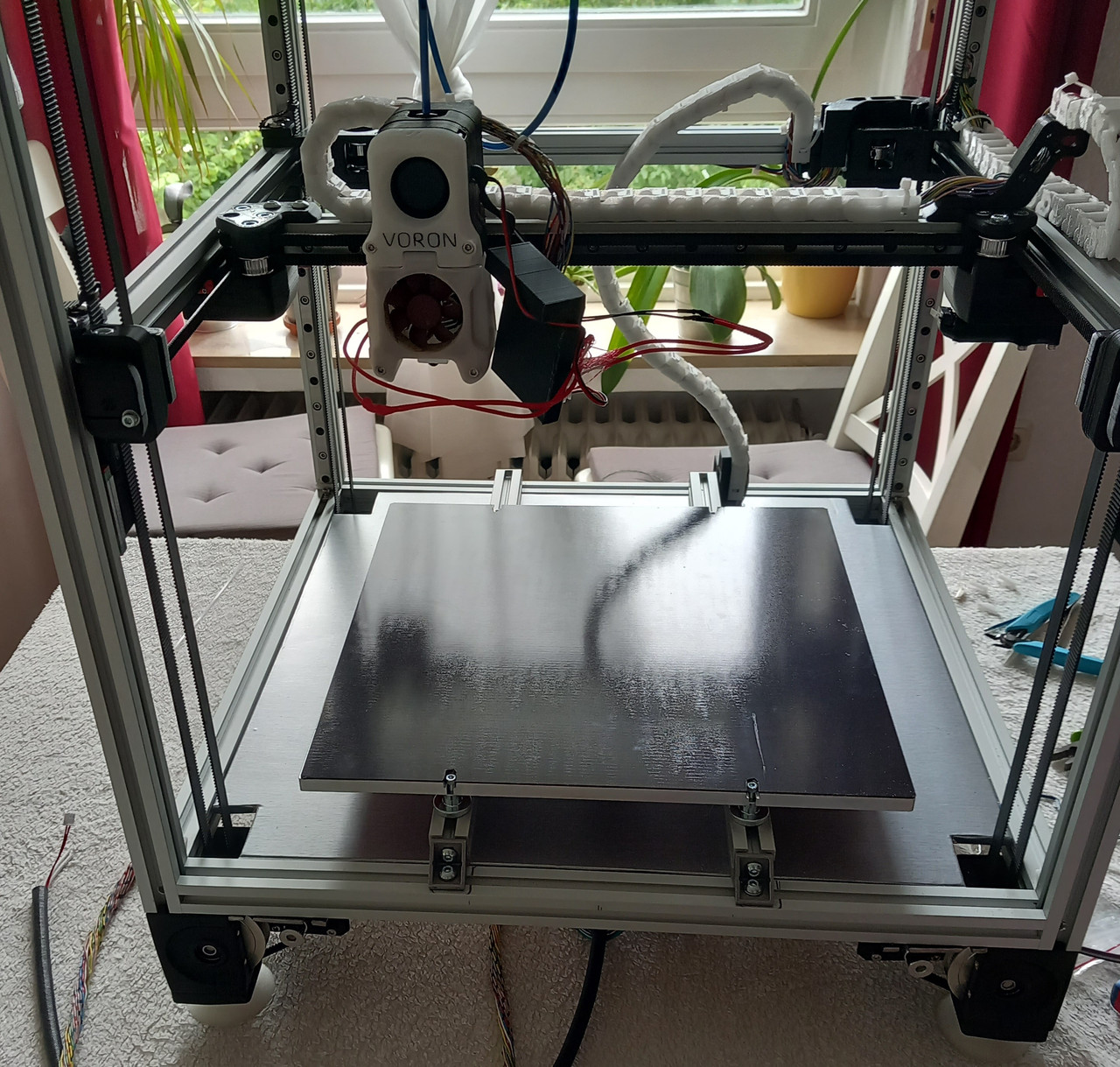

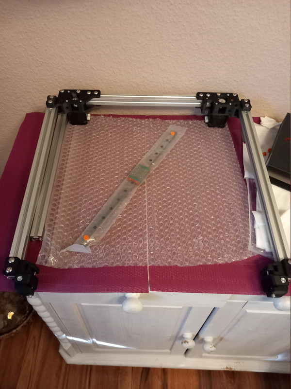

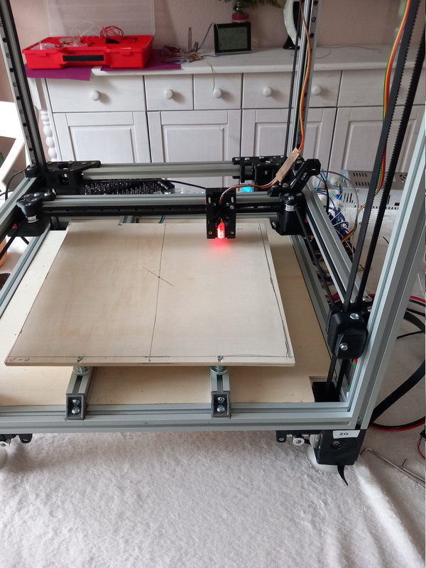

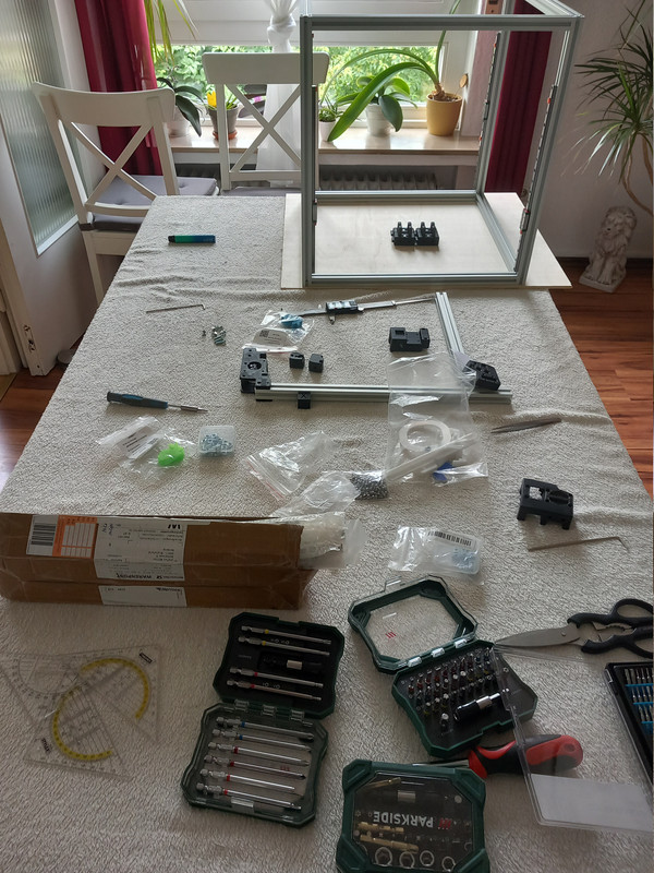

Ja, aus vielen Teilen :
[Bild: 20230624-171150.jpg]
[Bild: 20230703-125344.jpg]
[Bild: 20230703-181849.jpg]
[Bild: 20230711-130349.jpg]
[Bild: 20230711-180512.jpg]
[Bild: 20230711-203233.jpg]
[Bild: 20230711-212149.jpg]
[Bild: 20230717-171446.jpg]
[Bild: 20230725-140032.jpg]
[Bild: 20230725-201413.jpg]
MfG

Schöne Photoserie, gefällt mir. Warum bei der Konstruktion für die Auf- und Ab-Bewegung des Tisches keine Trapezspindeln verwendet wurden, erschließt sich mir nicht. Dabei ist ja eher keine Geschwindigkeit, sondern nur Genauigkeit gefragt. Offenbar ist der Tisch nicht beheizt oder habe ich da etwas übersehen?
Ohne Heizung ist ein Druck nicht möglich, weil das Filament sonst nicht haftet.
Atp.seller:
Da bin ich eigentlich ganz bei dir, aber wo ist die Heizung?
Hier ist die 8mm Aluplatte mit der Heizung ( leider nicht zu sehen, da unterhalb eingesetzt ).
Die schwarze Platte ist die Magnetplatte für das Druckbett.
[Bild: 20230725-140039.jpg]
MfG
