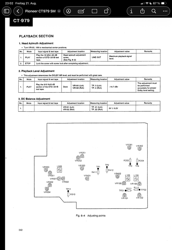

Ich schaffe es nicht dem Punkt 3 des Servicemanual die Spannung auf. 0 Volt +- 0,2 Volt zu justieren. Mein Messgerät steht auf AC. Ich bekommen die Spannung am Testpunkt auf minimal ca 191mV auf beiden Kanäle. Hat jemand evtl. Einen Lösungsansatz. Beste Grüße Michael
[Bild: IMG-3418.png]
Frage:
191mV ist höher als +- 0,2V?
Nachdem ich neue Batterien in mein Messgerät eingesetzte habe (Die alten waren fast leer) hat dann die Messung mit DC auf 0Volt funktioniert.
