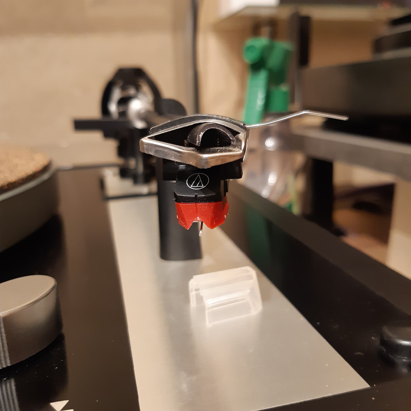

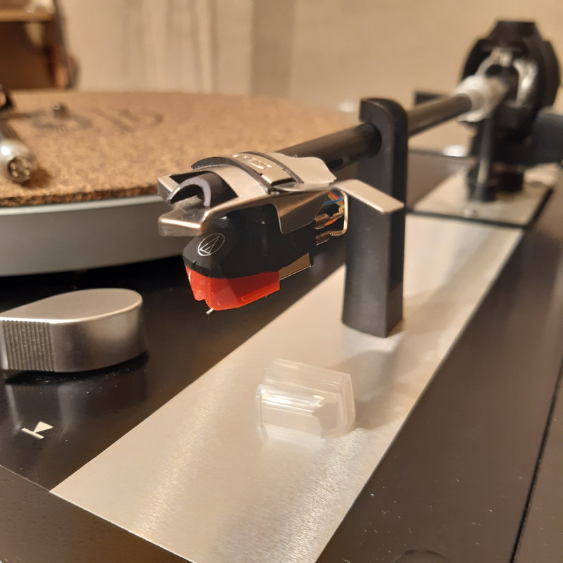

Audio Technica AT-VM95ML Moving Magnet Tonabnehmer
[Bild: 20260824-223631.jpg]
[Bild: 20260824-223657.jpg]

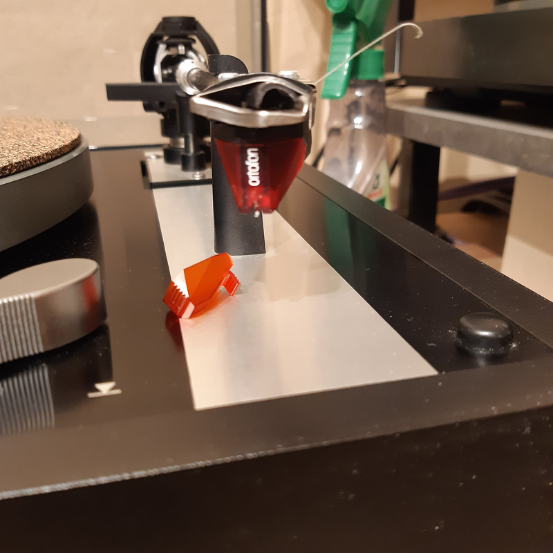

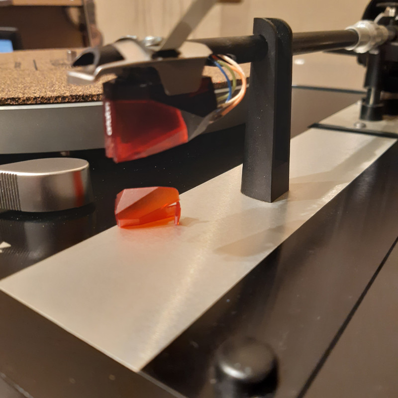

Dies ist mein 2. Vorschlag :
Ortofon VM Red
[Bild: 20260824-223830.jpg]
[Bild: 20260824-223839.jpg]
Mir gefallen beide ganz gut

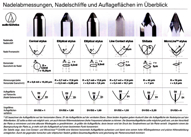

Welches Gerät nimmt denn die Phonosignale an?
Ich sehe das immer im Tandem und wenn ein Umschalten auf MC möglich, empfehle ich auf MC zu wechseln.
Das Denon DL-103 würde ich auch nicht unbedingt empfehlen. Das ist es dann aber auch schon.
Vom Preis her geht es dann mit dem AT OC9WX los, selber suche ich nach dem Design der Tonabnehmer aus - auch gerne mit einer ML-Nadel und es ist mir schnurz egal, ob ich das hören könnte.
Bei einer sehr suboptimalen Kombination vom MM-Phonoeingang mit einem ungeeigneten MM-Tonabnehmer (den AT VM95er Generator halte ich an fast allen integrierten MM-Phonoeingängen für ungeeignet) - dann hat man schnell einen deutlich verbogenen Frequenzgang - ob man das hört sei auch dahingestellt - mich stört so etwas einfach. Es hinterfragt ja auch niemand die sonst üblichen schnurgeraden Frequenzgänge bis zum Lautsprechereingang.
