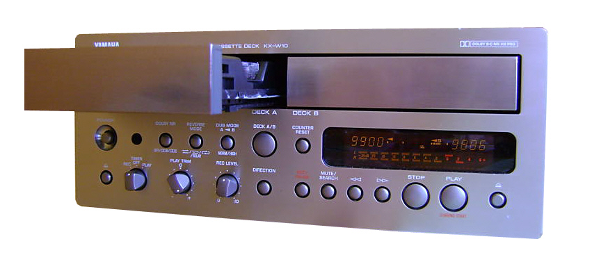

Ich habe mit dem Yamaha KX-W10 Schubladen-Doppeltapedeck eine kuriose Problematik. Vorgeschichte:
Von einem netten Foristen hier habe ich es günstig bekommen, zerlegt und gereinigt und mit neuen Riemen ausgestattet. Einzustellen war für mein Befinden nix, es klang von Anfang an hervorragend. Alle Funktionen waren bis heute (nach ca. 2 Wochen Betrieb) einwandfrei gegeben, weder Umschaltprobleme noch Autoreverse-Macken noch sonstwas.
Heute jedoch folgendes: Ich wollte mal wieder eine olle Cassette hören und ging zum Tape, um es einzuschalten. Ich bemerkte das, obwohl es ausgeschaltet war, ein Motor darin lief, wie sich herausstellte, beim rechten Deck. Um es "richtig" abzuschalten reichte es, das fehlerhafte Deck einmal kurz zu starten und gleich zu stoppen. Dann war Ruhe und das blieb jetzt auch so.
Ich vermute, das es der Schubladenmotor war, denn die eingelegte Cassette war in der Position, wie sie zuletzt gespielt bzw. gestoppt war.....
Was kann diese für mich neue Kuriosität ausgelöst haben bzw. wo fange ich an zu suchen?
Danke schonmal vorab für sachdienliche Hinweise....
Grüße, Andreas
Foto aus HiFi-Wiki, um das Teil geht es....
[Bild: Yamaha-KX-W-10.jpg]
