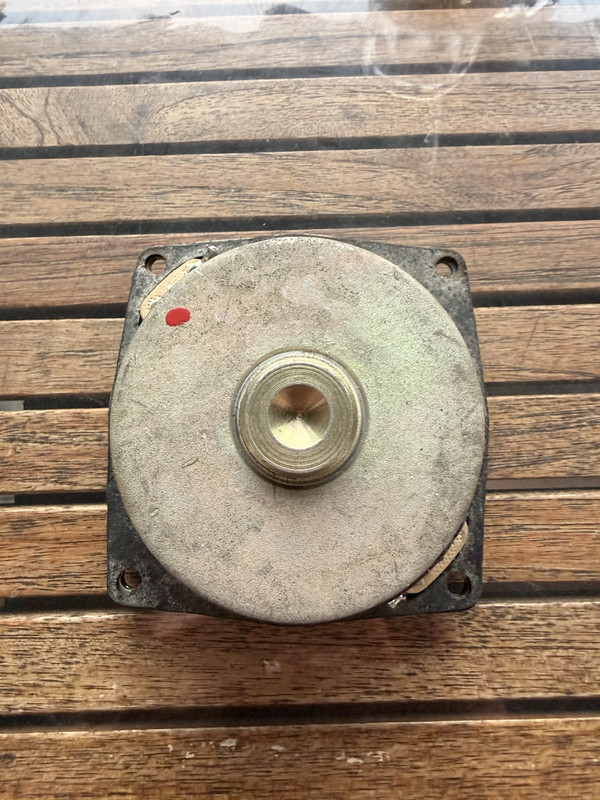

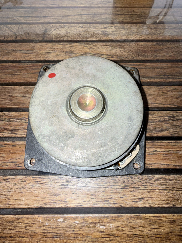

Leider steht nichts auf der Rückseite drauf. Da ist lediglich ein roter Klecks.

Beiträge: 6.891
Themen: 109
Thanks Received: 14.465 in 3.349 posts
Thanks Given: 44.668
Registriert seit: May 2009
46
Der "rote Klecks" kennzeichnet den Pluspol.
