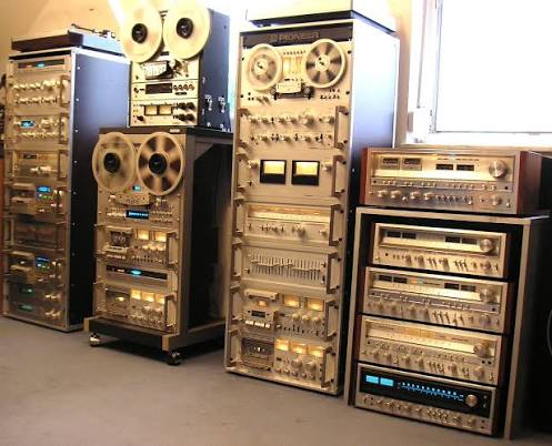

Das nennt man auch "Symbolfoto".
Und jetzt hau' ich noch einen raus.
Ich kenne wie wir alle nicht jeden, bin aber davon überzeugt, dass ich die "Szene" ganz gut kenne und auch gut vernetzt bin.
Praktisch jedem Sammler und Tapedeckhörer, dessen Stereoanlahge ich hören durfte (musste  ) , stellte die Wiedergabequalität
mindestens in die dritte Reihe.
In den ganz harten Fällen werden in einem kleinen Zimmer etliche Geräte, oft direkt übereinander gestapelt, während dann gerade noch Platz füt zwei übel gestellte Boxen
und einen Kopfkörer bleibt.
Dort findet man nicht selten genau diese Art von Geräten, direkt über dem 20 Band EQ und diversem anderen Ballast.....
Hier im Forum ist das selbstverständlich NICHT so.
