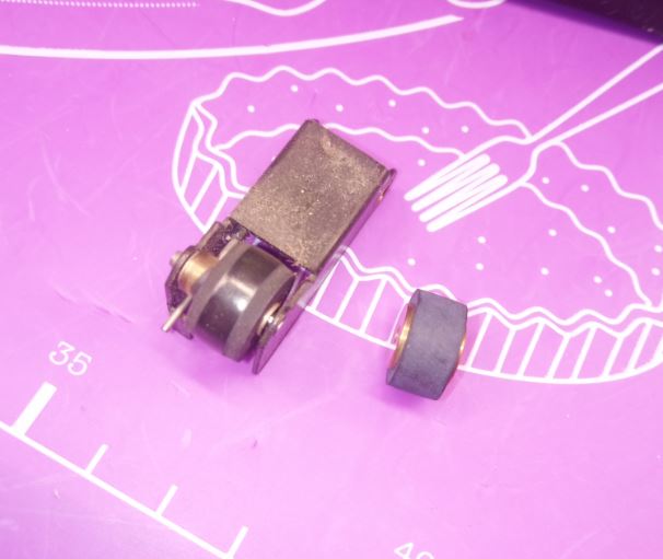

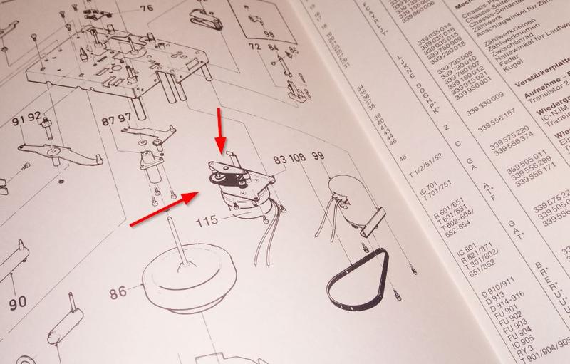

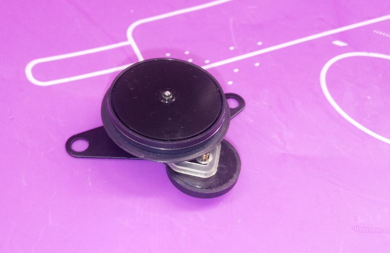

Servus, leider ist bei mir ein Teil in dieser Umlenk Idler Mechanismus gebrochen.
komplettes Teil ist auf dem 83 Teil aufgebaut und sieht so aus.
![[Bild: 2026-09-06-09-32-29-IMG-20260906-075231-...nzeige.jpg]](https://i.postimg.cc/dtYYH6x0/2026-09-06-09-32-29-IMG-20260906-075231-jpg-Windows-Fotoanzeige.jpg)
![[Bild: 2026-09-06-09-52-51-IMG-20260906-085024-...nzeige.jpg]](https://i.postimg.cc/wTQdSNCP/2026-09-06-09-52-51-IMG-20260906-085024-jpg-Windows-Fotoanzeige.jpg)

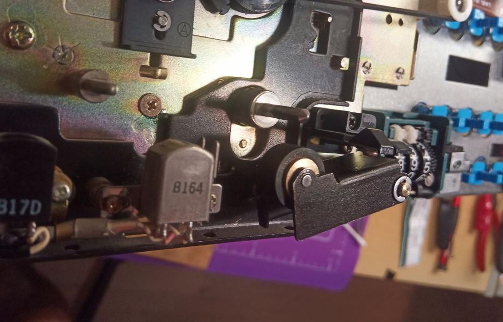

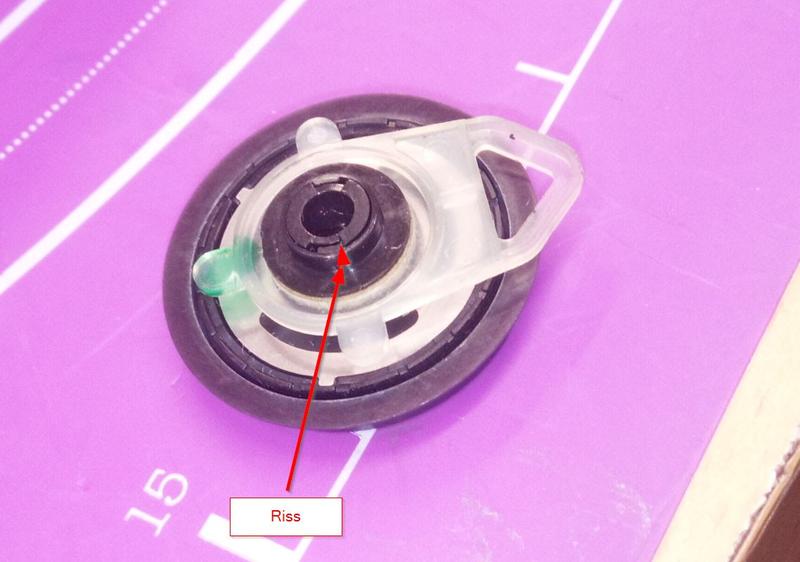

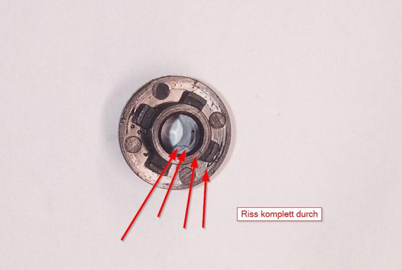

innen ist ein Mitnehmer Teil gerissen und zwar komplett durch so dass die Presspassung zur Welle nicht mehr gegeben ist.
![[Bild: 2026-09-06-09-30-19-IMG-20260906-084308-...nzeige.jpg]](https://i.postimg.cc/XYYtmzc3/2026-09-06-09-30-19-IMG-20260906-084308-jpg-Windows-Fotoanzeige.jpg)
![[Bild: 2026-09-06-09-34-20-IMG-20260906-081610-...nzeige.jpg]](https://i.postimg.cc/6ppFgmLc/2026-09-06-09-34-20-IMG-20260906-081610-jpg-Windows-Fotoanzeige.jpg)
Als Nachbau Teil aus dem Drucker sehe ich etwas skeptisch entgegen = zu filigran um analoge Messungen ins CAD zu übertragen.
Ich frage mich deshalb ob es auch alternative Telefunken Tapedecks Modelle gibt wo man so ein Teil verbaute. Nach MC1 muss ich gar nicht schauen, die sind relativ selten und wenn verfügbar dann mit Fantasie Preisen.
Dann gehts noch um die Andruckrolle, die den glattesten Eindruck macht der mir bisher vorgekommen ist.
Leider ist es keine übliche Andruckrolle sondern sie ist aussermittig auf eine Messing Buchse festgeklebt.
Neben dran sieh man die standard 13/8/2,5 Andruckrolle die ich zur Not verwendet habe.

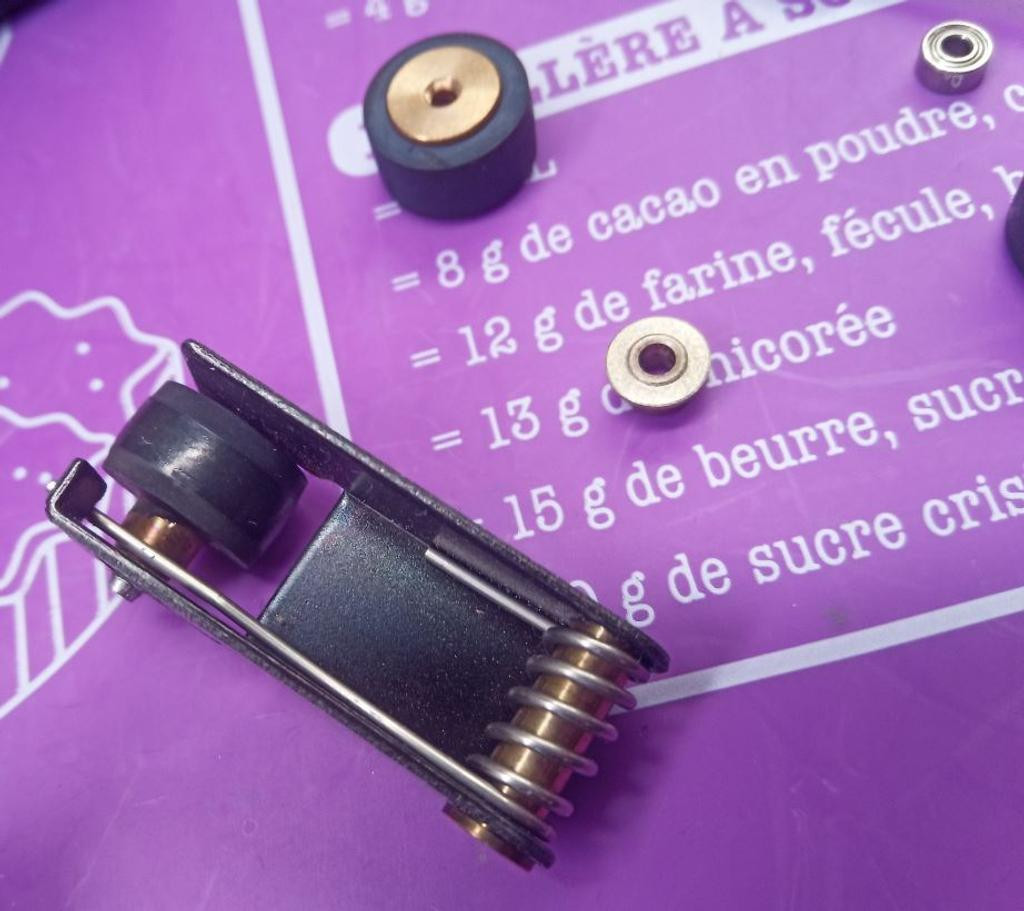

![[Bild: 2026-09-06-10-12-13-IMG-20260901-173238-...nzeige.jpg]](https://i.postimg.cc/43ZHXpyn/2026-09-06-10-12-13-IMG-20260901-173238-jpg-Windows-Fotoanzeige.jpg)
ich habe also schon was gebastelt, weil ich noch so kleine Zwischenlager im Fundus hatte :
Wichtig das Lager muss natürlich auch 2,5 mm Loch haben und genau 4mm Dicke um den gleichen Abstand zu wahren.
![[Bild: 2026-09-06-10-15-44-IMG-20260901-180118-...nzeige.jpg]](https://i.postimg.cc/nLPsBgTh/2026-09-06-10-15-44-IMG-20260901-180118-jpg-Windows-Fotoanzeige.jpg)
![[Bild: 2026-09-06-10-18-05-IMG-20260901-191727-...nzeige.jpg]](https://i.postimg.cc/X7pzgCVY/2026-09-06-10-18-05-IMG-20260901-191727-jpg-Windows-Fotoanzeige.jpg)
Das ist mir dann auch gelungen obwohl ich lieber eine original Andruckrolle verwendet hätte. Klar die original habe ich behalten (evtl. abschleifen) , sollte es Probleme mit dem Bastel Ersatz geben.
