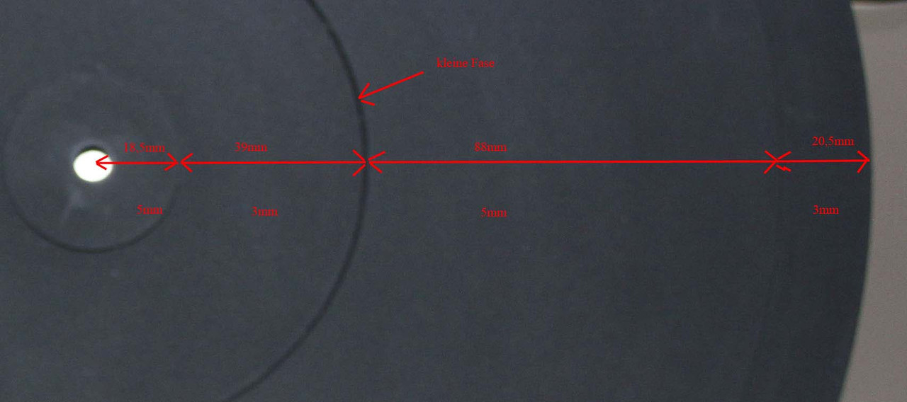

Ich bin an einen QL-Y66F geraten, bei dem u. a. die Tellermatte fehlt. Diese möchte ich nun nachfertigen lassen. Könnte mir dafür jemand, der einen 66F zuhause stehen hat, die originale Tellermatte abmessen? Ich bräuchte die Dicke (Höhe) je am Rand und an der stärksten Stelle und die Radien der Ringe.

Ich hoffe, man kann es erkennen.
[Bild: QL-Y66FMatte2.jpg]
Die Größe der Fase lässt sich leider schwer bestimmen.
Gruß Ulrich

Hallo Ulrich!
Vielen lieben Dank! Das ist spitze!
