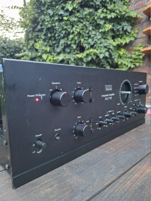

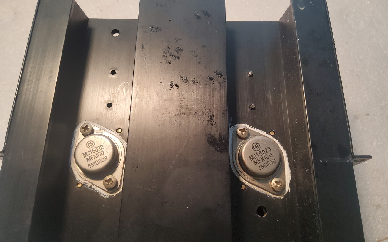

Ich hab nen AU-710 (aka AU-717) bekommen.
Das Netzkabel war abgeschnitten - mir schwante nichts Gutes und natürlich ist eine Endstufe defekt bzw auch die Endtransistoren dort nicht original.
Statt der A747/C... ist ein Paar TOSHIBA 2SB681 und D551 eingelötet.
Diese sind okay und wären auch von der Belastbarkeit her i.O., jedoch unterscheidet sich die hFE stark - 43 und 88.
Ausserdem erreichen diese Teile lt Datenblatt bei weitem nicht die obere Grenzfrequenz der originalen Transistoren.
Wäre das problematisch ?
Auswechseln müssen habe ich bislang die beiden 33uF Elkos (einer war tot) und den dicken R46, der seinen Wert von 10 Ohm fast verdreifacht hat.

Also ich gehe in solchen Fällen immer erst mal so vor: Gerät anschließen, am besten am Phonoeingang und mit Lautsprechern und dann erst mal schauen, was geht - was geht nicht.
Ich halte es nicht für sinnvoll die Endtransistoren auszubauen und nachzumessen, ohne zu wissen, ob die Endstufe arbeitet oder nicht. Wenn sie nicht oder nicht richtig arbeitet, kann man das immer noch machen.

Zitat:Ausserdem erreichen diese Teile lt Datenblatt bei weitem nicht die obere Grenzfrequenz der originalen Transistoren.
Das lässt sich pauschal schwer beantworten. Ein langsamerer Endtransistor kostet unweigerlich Phasenreserve. Das kann gutgehen, es kann aber auch dazu führen, dass die Endstufe unkontrolliert schwingt.
Normalerweise muss man an die Kompensation anpassen. (Rechtecksignal am Eingang, Ausgang mit dem Oszi beobachten, mit und ohne Last)
Die Performance die die Stufe mal hatte wird sie so nicht mehr bringen, ich persönlich würde eher was suchen das dem original Transistor entspricht.

Und das ist wohl nicht so einfach, zumal, wenn es welche im originalen TO3 Format sein sollen.
Daher meine Frage nach der Kompatibilität der nachträglich eingelöteten 2SB681 und 2SD551, was eventuelle Schwingneigung/Instabilität betrifft.

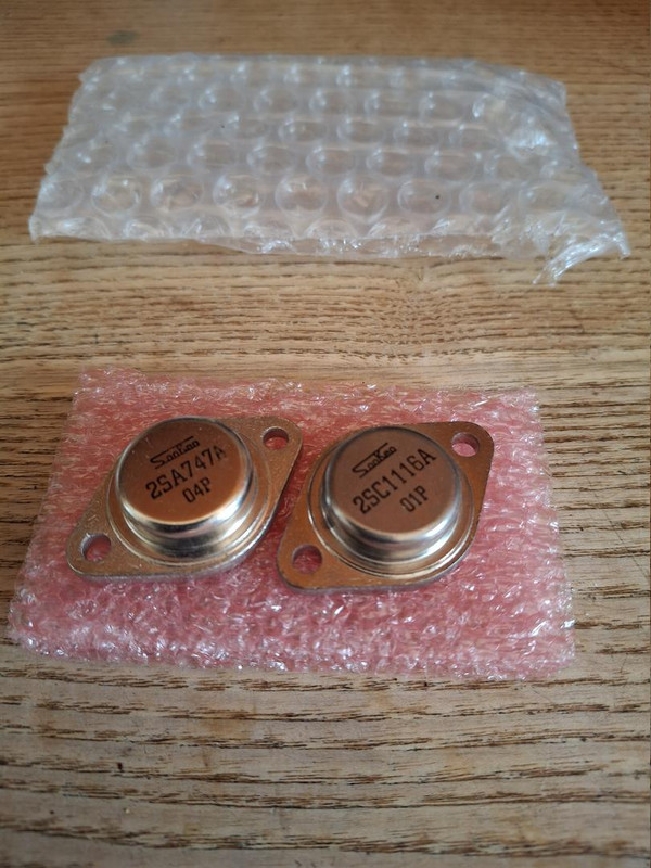

Frank, was hieltest Du davon, wenn ich Dir ein Pärchen 2SA747A und 2SC1116A umsonst zusende?
Musst mir nur per PN Deine Adresse mitteilen, dann könnte es schon losgehen ...

 Armin : wow, tolle Sache ! Ich melde mich !

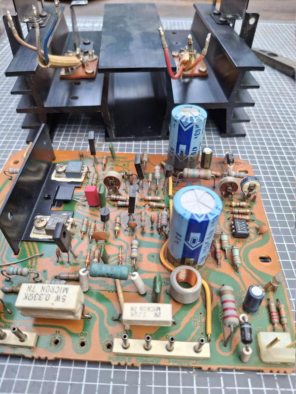

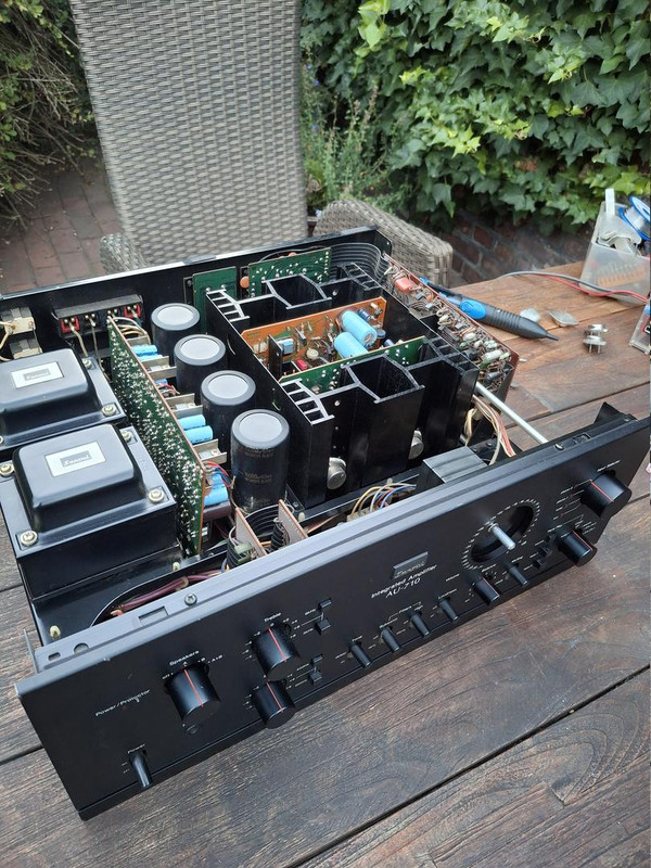

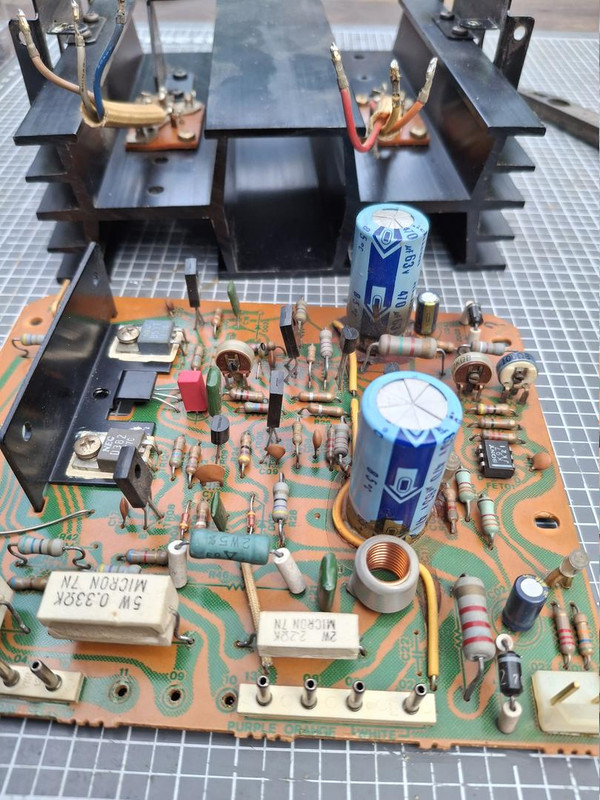

Die Arbeiten am AU-710 nähern sich langsam dem Ende.
Problematisch war, dass durch den exzessiv erfolgten Einsatz von Klebstoff (gegen Vibrationen der größeren Elkos), besonders auf der Netzteilplatine, einige Bauteile gekillt wurden. Ein paar Widerstände waren quasi zerbröselt, bei zwei Elkos waren die Anschlussbeinchen innen, also unter der Gummidichtung, weggerostet.
Als äußerst widerstandsfähig erwiesen sich hingegen die (glücklicherweise) im NT fast ausschließlich verwendeten hellblauen Elkos von Nichicon.
Die sind wohl unkaputtbar.
Das ist mir schon öfters aufgefallen, z.B. bei den großen SONY Bandmaschinen der Mittsiebziger, also TC-755/756-2/758/788-4, wo diese Elkos auch im Netzteil sitzen, eng bestückt, in der "Hot area" zwischen dicken Widerständen, den Motoren etc und trotzdem nach gut 50 Jahren noch Werte haben, die heutiger Neuware zur Ehre gereichen würden.
Trotzdem habe ich jeden dieser Elkos ausgebaut und geprüft - das dauert, weil man bei zusätzlich verklebten Elkos sehr vorsichtig arbeiten muss.
Dazu kamen die "normalen" Defekte wie hochohmig gewordene Rs etc - ein Treiber in einer Endstufe, selbst schon ein Kleinleistungstransistor, hatte eine hFE von nur noch 1.

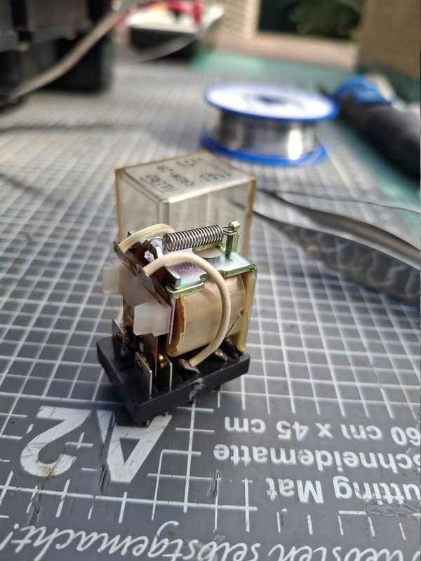

Vorhin hab ich noch das LS-Relais ausgelötet und gesäubert sowie die kleinen tropfenförmigen Doppeldioden ersetzt.
Frank

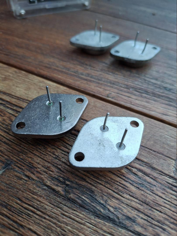

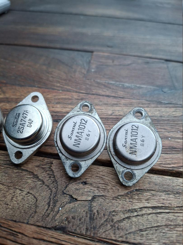

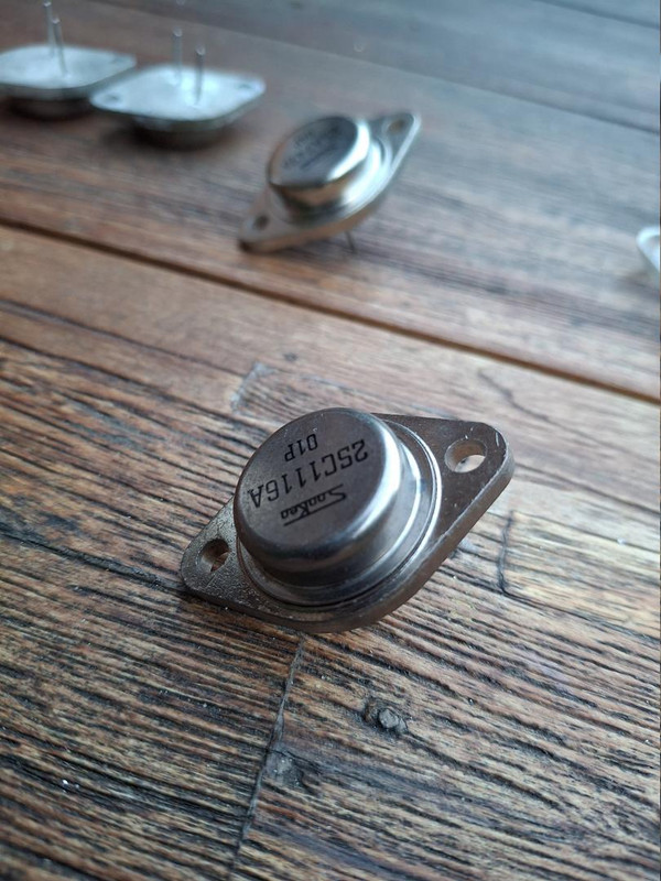

Wenn es nicht zuviel Aufwans ist, bitte mal einen auf die Brief- oder Goldwaage legen. Wer kennt die Zahl , die da stehen sollte?
Beiträge: 1.760
Themen: 10
Thanks Received: 1.310 in 662 posts
Thanks Given: 131
Registriert seit: Nov 2021
34
18g
iss aba von nem sanken a1067
Beiträge: 549
Themen: 16
Thanks Received: 948 in 247 posts
Thanks Given: 1.254
Registriert seit: Aug 2022
Der 747 wiegt 19,9g.
Vielleicht verrätst du uns noch den Grund für deine Frage ?
Frank
Beiträge: 16.488
Themen: 831
Thanks Received: 28.872 in 6.990 posts
Thanks Given: 2.465
129
25.09.2026, 15:22
(Dieser Beitrag wurde zuletzt bearbeitet: 25.09.2026, 17:04 von scope.)
Zitat:Der 747
Lass mich raten....Ich habe ja nur nach einem gefragt, und der andere war dir dann natürlich egal...oder?
Warum?
Das wäre eine von vielen Eigenschaften, eine Falschung zu erkennen. Quasi ein "first level indicator"
Es gibt noch einige (wichtigere) meher, die der Küti aber nicht hergibt.
Schreib jetzt bitte nicht, dass du das gerade zum ersten Mal gelesen hast.
Wie sieht er denn von unten aus?
Wenn die Isolationsringe an E & B größer als max. 3 mm sind, ist er "falsch".
Ist die Kollektorplatte nur 1,6mm stark, ist es zumindest verdächtig.
Die sollte mit 3mm SO aussehen:
Wirklich sicher ist man nicht mal, wenn man ihn aufsägt. Zumindest nicht immer.
Aber auch mit Inchange und vielen Fakes, sollte dieser Verstärker prima "laufen"
• Frank62

Ich habe noch zwei Fotos gemacht.
Bitteschön.
Frank
