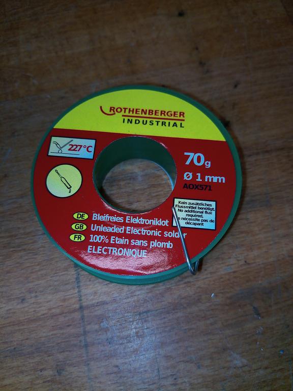

Bitte das bleifrei Lötzinn auf keinen Fall in den alten Vintage-Geräte benutzen!! Die Mischung von verbleitem Lötzinn, welches erst seit 2006 allgemein verwendet wurde mit bleifreiem Lötzinn, ergibt eine völlig instabile Lötstelle, die man kaum wieder richtig hinbekommen kann.

Das ist ein Ammenmärchen und wenn man ordentlich lötet, also mit ruhiger Hand und richtiger Temperatur und dem sparsam hinzugefügten Flussmittel, dann spielt der mehr oder minder hohe Bleianteil der Lötstelle keine Rolle für die Brauchbarkeit der Lötstelle. Schon gar nicht im privaten Reparaturbereich.
Schade kann ich nicht testen, mein Geraffel ist alles älter und meine 1000g-Rolle bleihaltiges Zinn aus 1983 stammt noch von meiner Bundeswehrzeit und wird vermutlich bis an mein Lebensende reichen. Da komme ich also nicht in Versuchung.

Und wenn man nicht sicher weiß was evtl. mal benutzt wurde, die Lötstelle vorher mit Flussmittel und Entlötlitze sauber "wischen". Dann kannst drauf löten was Du willst. Im Anschluss alles mit Isoprop abwischen

Ich weiß nicht, wie viele Geräte ich schon gebaut und repariert habe und gerade in der Zeit des Überganges von bleihaltig nach bleifrei wurde oft aus der Not heraus gemischt.
Die Kisten, insofern sie heute noch existieren, spielen alle noch und von den Lötstellen ist keine einzige nochmal kaputt gegangen. Im Gegensatz dazu hatten viele namhafte Hersteller selbst Probleme mit der Umstellung und massenweise Platinen waren bald fehlerhaft, gerade an Steckern und Buchsen und an thermisch beanspruchten Stellen, und sind dadurch vorzeitig in Rente gegangen.
Lieber Armin, bitte richtig verstehen, ich Zweifel deine langjährige Expertise in keinem Fall an, ABER:
1. Entlöte ich viel und löte neu ein, da kommt es nicht zur "Mischung".
2. habe ich bei "doppelten" Lötstellen, entschuldige, das ich den Fachbegriff nicht kenne, ich meine eine ist der Kontakt des neuen Bauteils, was mit einer anderen Kontaktfläche per Lötzinn "gebrückt" ist, bisher immer die Feststellung gemacht, das beide hervorragend ineinander fließen.
Ich konnte also bisher noch keine Probleme bei der Nutzung meines Lötzinns an jedweder Lötstelle in den Geräten meiner Lieblingsbaujahre 1985-2005 feststellen. "Kalte" Lötstellen beispielsweise erhitze ich erst, und bei Nichtneuverbindung entlöte ich die Stelle und löte sie neu.
Bisher hat in den Jahren, in denen ich löte, noch nie eine Lötstelle Probleme bereitet, es sei denn, ich hatte gepfuscht oder einen nicht tauglichen Lötkolben vor der Anschaffung der tollen Weller-Lötstation.

Aha, neben meinen Erfahrungen der letzten 20 Jahre, die ich in dieser Zeit gemacht habe, sagt die KI dazu folgendes:
Zitat:Das Vermischen von verbleitem und bleifreiem Lötzinn führt zu einer unkontrollierten Mischlegierung mit veränderten, oft schlechteren mechanischen und physikalischen Eigenschaften.
Die Folgen im Detail:Erhöhte Sprödigkeit: Beim Vermischen entstehen ungleichmäßige Kristallstrukturen (keine saubere Mischkristallbildung).
Die Lötstelle wird spröde, neigt eher zu Rissen und bricht unter mechanischer oder thermischer Belastung (Vibrationen, Temperaturschwankungen) schneller.Unberechenbarer Schmelzpunkt: Verbleites Lot (z. B. Sn60Pb40) schmilzt bei ca. 183–190 °C, während bleifreies Lot (z. B. SAC305) erst ab ca. 217–227 °C schmilzt.
Beim Mischen entsteht ein undefinierter Schmelzbereich, was zu unsauberen, matten oder „körnigen“ Lötstellen (sogenannten „kalten Lötstellen“) führen kann.Eingeschränkte Zuverlässigkeit: Die elektrische und mechanische Langzeitstabilität ist gefährdet.
Im professionellen Elektronikbereich (nach RoHS) ist das Mischen daher strikt untersagt.Ausnahmen / Praxistipp:Reparatur und Entlöten: Für den Hobbybereich oder eine schnelle Notfall-Reparatur funktioniert die Verbindung meist elektrisch. Manchmal gibt man sogar absichtlich etwas verbleites Lot auf eine alte bleifreie Lötstelle, um den Schmelzpunkt kurzzeitig zu senken und das Entlöten bzw. Absaugen des alten Zinns zu erleichtern.
Empfehlung: Soll eine Lötstelle professionell oder dauerhaft haltbar sein, sollte das alte Lot komplett entfernt (entlötet) werden, bevor man die Lötstelle mit einer einzigen Sorte (entweder ganz verbleit oder ganz bleifrei) neu lötet.

Schön von der KI.
Wenn man repariert und sauber arbeitet, wird man eine erneut schadhafte Lötstelle in unserem Alter nicht mehr erleben.
Die häufigsten Probleme beim Handlöten entstehen durch den Prozess, nicht durch das Material.
Wird die Lötstelle komplett aufgeheizt (und nicht überheizt), so dass alles Material ineinander fließt, dann möchte ich mal ungleichmäßige Kristallstrukturen sehen. Ich denke auch nicht, dass in einem Endverbraucher-Gerät die Lötstellen von der Temperatur her an die Schmelzgrenze gefahren werden und die durch das bleihaltige Zinn ggf. herabgesetzte Schmelztemperatur kritisch werden könnte. Theoretisch hat die KI Recht (kann man das so sagen..?), das tritt aber in der Praxis so gut wie nie auf. Bei mir bislang nicht. Zudem wird es eher vorkommen, dass man "Bleigeräte" zu reparieren hat und ggf. mit Reinzinn nacharbeiten muss, weil man nüscht anderes mehr hat. Also noch praxisferner, was die KI da sagt, mal von den rechtlichen Dingen abgesehen, die eh jeder weiß. Man sollte vielleicht im Hobbybereich die Pferde nicht scheu machen.

Also im Vergleich sehe ich da nicht die Riesen-Differenz: 190-217°.... und habe ich da was falsch verstanden, tolle KI? "etwas verbleites Lot auf eine alte bleifreie Lötstelle", ist das denn nicht genau umgedreht? Ts-Ts.... also mein Lötzinn ist bleifrei!

Dennoch ist es ein vermischen zweier verschiedener Schmelzpunkte, und das ist halt nicht ideal. Es schwächt die Lötstelle. Umsonst ist es im Gewerbe nicht Nicht zulässig.
Es bedeutet natürlich nicht das solch eine Lötstelle automatisch nach drei Jahren gleich wieder fratze ist.
Aber es spricht doch auch nichts dagegen eine solche Stelle, wenn man es nicht weiß oder sie eh gleich bescheiden aussieht, zu säubern und neu zu verlöten, mit was auch immer. Dann ist es jedenfalls ordentlich und hält auf jedenfall.

Ganz nebenbei: Die auf meinem Lötzinn angegebene Temperatur von 227°, wie soll das gehen oder habe ich die Lötstation nicht verstanden? Konkret: Wenn ich die auf die genannte Temperatur einstelle, tut sich nix. Ich habe die auf 380° stehen, um mit der feinen Spitze löten zu können.... da habe ich mich herangetastet.
Die feine Spitze nutze ich gern, weil ich viel an engstehenden Kontaktreihen löte und damit genau arbeiten kann.
