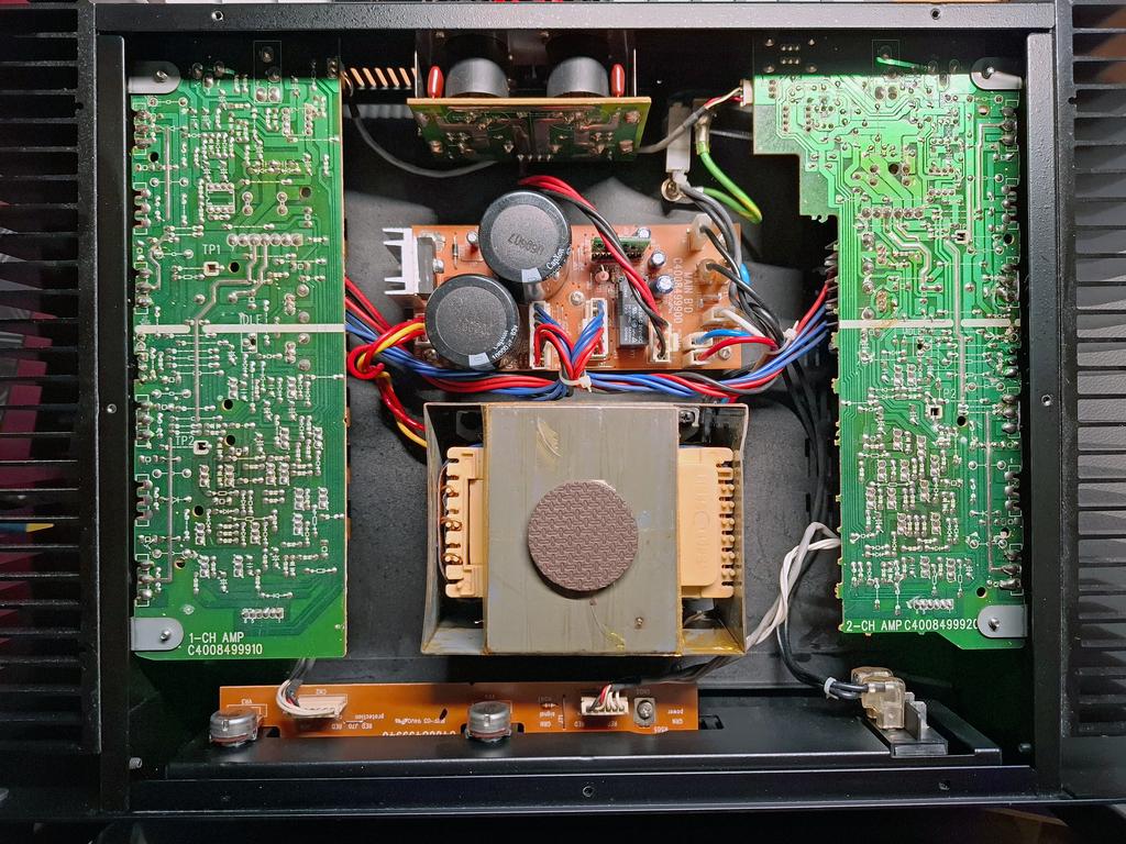

Ich weiß, Ferndiagnosen sind recht schwierig. Aber vielleicht kommt jemandem die Sachlage bekannt vor.
Meine Inter M R300 Plus summt gerne mal aus den Lautsprechern. Es ist eine Mischung aus Brummen/Summen. Also mehr so ein "bssssssss" und es ist deutlich zu hören.
Das macht sie aber immer nur wenn sie länger an ist. Schalte ich sie dann aus und wieder ein ist das Geräusch komischerweise weg und kommt meistens nicht wieder?!
Was könnte das Problem sein - Siebelkos, kalte Lötstellen? Ich könnte die Platinen mal komplett nachlöten und schauen ob das Problem verschwindet.
Achso - wenn es brummt und ich die Endstufe auf max. Lautstärke stelle wird das Geräusch zunehmend leiser.

Moin, der Trafo event. Brummen der Lamellen ? Wäre meine erste Idee gewesen!

Lockere Trafobleche sind für ein "Bsssssssss" oder ein "Surrrrrrr" aus dem Lautsprecher nie verantwortlich.

Der Trafo ist ruhig, das Gerät selbst brummt nicht.

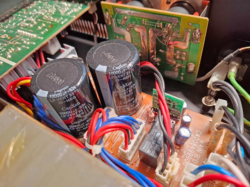

Die Kabel sind nagelneu und in Ordnung. Ich hab jetzt mal zwei neue Siebelkos bestellt, mit 80v Spannungsfestigkeit statt "nur" 63. Die alten sahen
auch nicht mehr so frisch aus. Die Platinen löte ich demnächst mal komplett nach und schaue dann weiter.

Ich tippe auf ein gealtertes Bauteil das nach erreichen eine gewissen Temperatur irgend eine Sauerei macht. Oder ganz lapidar eine miese Lötstelle.

Weil sich dann auch gleichzeitig der Netzstrom "säubert", oder die beiden CapXon wieder kurzzeitig feucht sind?

Eventuell hast du aber Glück, wenn du beim sinnfreien Wechsel der beiden Elkos mechanische Kraft auf ein Board ausübst, was den Fehler für einen
Moment, oder auch "länger" behebt.
