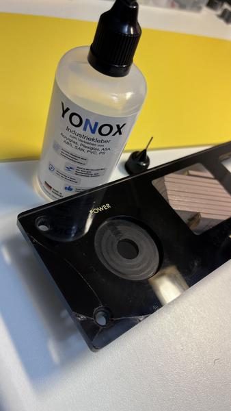

Hallo zusammen, ich möchte hier einmal zeigen, wie man eine Frontplatte (als Beispiel) repariert.
Die Bruchstelle war zum Glück nur am Rand somit eine super Position für eine Blende.
[Bild: Full-Size-Render.jpg]
Das kleben mit einem Spezialkleber war eigentlich einfach wenn das ganze Plan liegt, aber/und den schnell fließenden Kleber eben auch den Überschuss schnell wieder abwischt, so kann er in Arbeiten wo er arbeiten soll und sich verkleben.

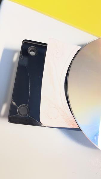

Dann erst mal wie in der Vorschule ein Pausbild als Idee und Grund Rohling.

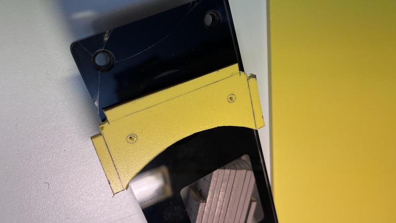

Wie das aussehen kann, da eine quadratische Blende optisch nicht passt und aber das maximale des Bruchs abgedeckt und habe als Form ganz einfach eine CD genommen, um die Rundung schön zu machen.
Dann musste der Schnitt Rohling her. Ich hatte hier noch eine bastel Schaumplatte über.

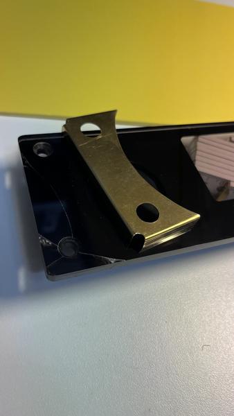

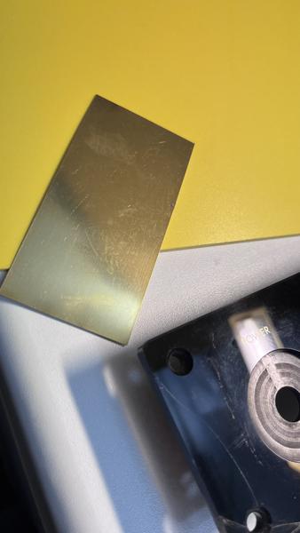

Aus Chinesien musste ich mir dann Messing Platten bestellen in 0,3mm. Ich habe leider keine Kantbank für härtere Bleche und das lässt sich in Holz einspannen und mit Holz klöppeln, also kanten.

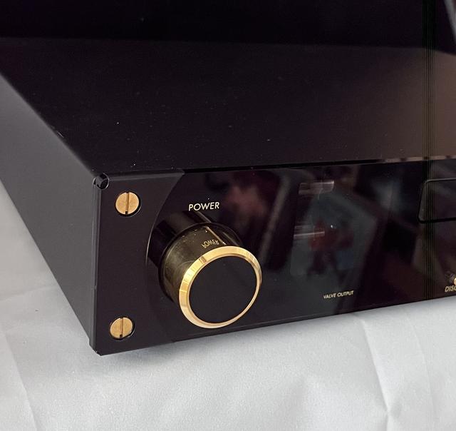

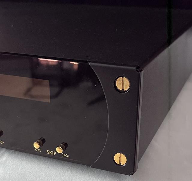

Ja dann noch frisch machen, grundiert und lackiert. Und das sieht auch noch gut aus.
[Bild: IMG-5008.jpg]
[Bild: IMG-5012.jpg]
Fixierung auf dem Glas mit Sikaflex das klebt gut. Aber die Kleber Verdrängung berücksichtigt.
