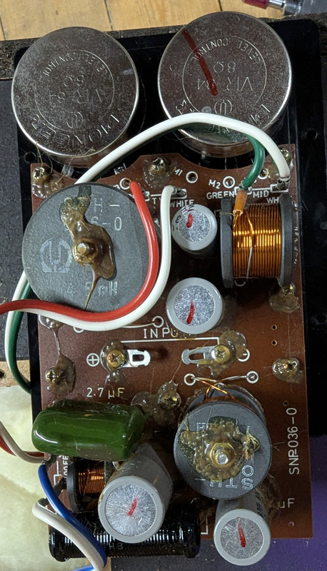

ich habe mir 2 Pioneer CS E730 gekauft.
Auf der Frequenzweiche sind 2 Podis verbaut - Pioneer VR-84, 8Ohm. Ich finde zu den Podis nichts im Netz.
Hat jemand von Euch die Teile schon einmal geöffnet? Ich will die Podis mit Kontaktspray reinigen. Beim Durchmessen springt der Wert oft, wenn ich den Regler drehe.
Die Gehäuseteile bekomme ich nicht auseinander gezogen. Ich hab schon überlegt ein Loch einzubohren..
Ich hab versucht Kontaktspray bei den Anschlüssen und bei der Drehachse reinzublasen. Hat aber nicht funktioniert.
Danke Euch
Karsten
[Bild: 20260925-161417805.jpg]

Dann hast du ja nicht doll geschaut:
Nennen sich in bestem Neu-Deutsch L-Pad
[Bild: k4VHnnJl.jpeg]

Aber mal zu den L-Pads: Ausbauen, vier Laschen an der Front aufbiegen (nicht über 180 Grad!!) und dann die Abdeckkappe nach hinten abziehen. Dann kommst Du an alles heran.
Armin von good-old-hifi.de
