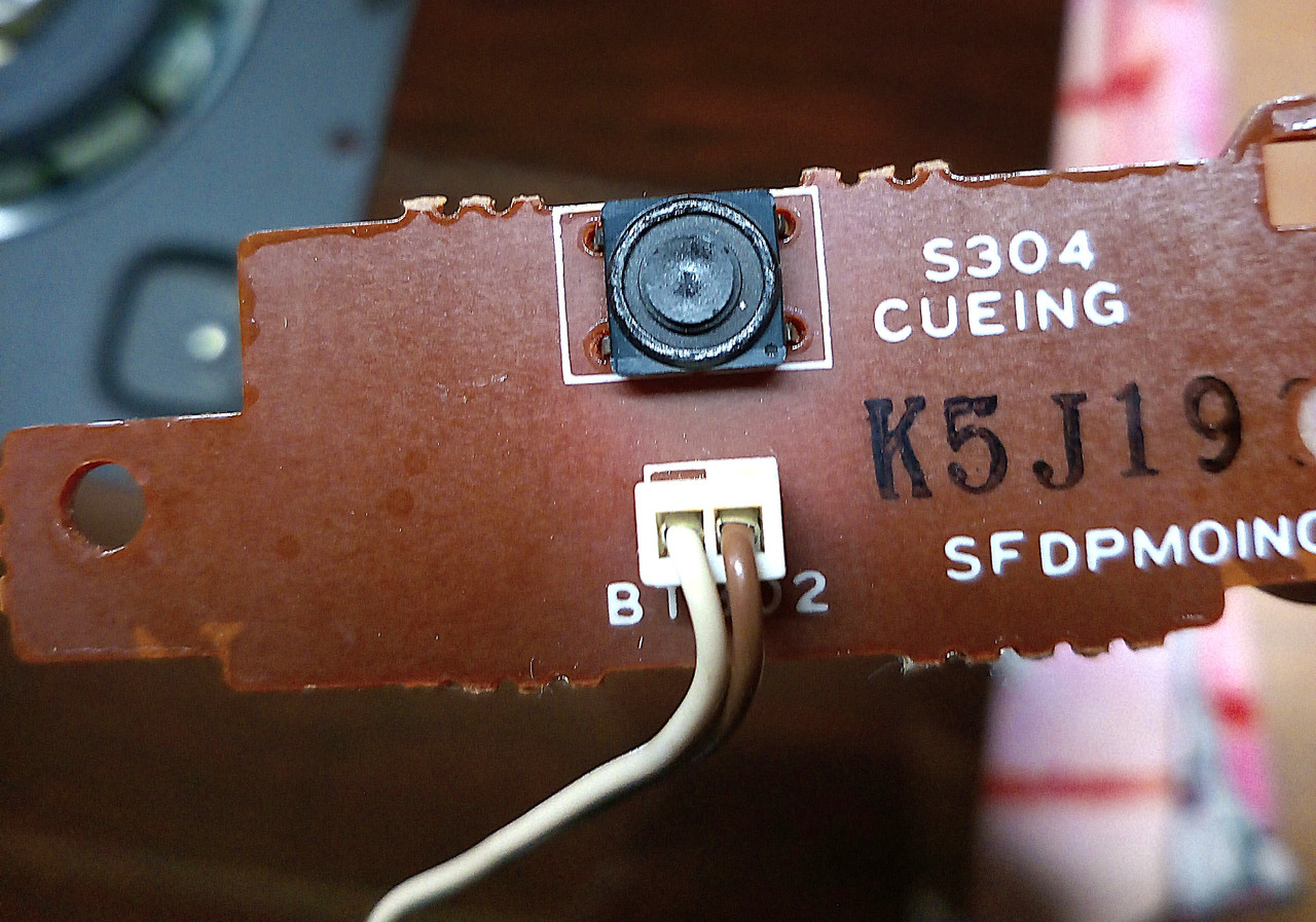

Hallo, Foristen und Dreher-Spezialisten. Unter dem in der Überschrift genannten Problem gibts natürlich weitere...
Den M1 habe ich mir als Wiedereinsteiger nach Jahrzehnten Abstinenz gegönnt und auch, nach Funktionsprobe vor dem Kauf, bereits zerlegt und gereinigt/aufpoliert. Wo der Mechanismus arbeitet, der den Tonarm am Ende hebt und den Teller stoppt, habe ich ja bereits gefunden:
Wie man erkennen kann, habe ich den Arm so weit gedreht, das man schon mal den eingestellten Abstand der Scheibe sehen kann. Das scheint mir in Ordnung zu sein... Ergo frage ich mich, was man wie im komplett montierten Zustand prüfen oder messen kann, da ich die Funktion der Endabschaltung schon gern wieder herstellen würde.
Nebenbei fielen mir bei Abnahme des unteren Deckels ein paar "Blechteile" und ein kleines, transparantes Stück Kunststoff entgegen, ist das was "Ernstes", wo könnte das Gedöns hngehören?
Und dann wäre noch das bekannte Problem mit dem "Cueing"-Dipschalter: Weiß jemand eine Quelle für diese Art Dipschalter?
Ich freue mich, wie immer, sehr auf eure guten Ratschläge, Anleitungen und Tips und wünsche ein schönes Wochenende,
Amazone, AE ... wenn man ihn den vorher geometrisch vermessen hat ....

(03.10.2026, 10:51)scope schrieb: MicroTASTER:
![[Bild: tnuKBcLl.jpeg]](https://i.imgur.com/tnuKBcLl.jpeg)
Danke für diese humorvolle Korrektur... bei der Suche wird man allerdings erschlagen, der originale hat die Maße 8x9x5mm, 4-polig. Ich habe bisher nicht mal ähnliches gefunden....
Merkreim 89: Kannst du Teile nicht benennen, wirst du Schalter nicht erkennen.

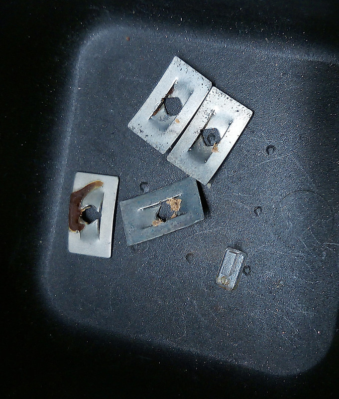

Ach ja: Die Blechmuttern Eingangs gehörten mal zu den fehlenden Füßen... Diese Frage hat sich also schon mal erledigt....
Was die Endabschaltung angeht: Das Servicemanual habe ich schon mal. Also her mit den Tips!

Nach Lochraster-Maß und Höhen-Maß bis Oberkante-Tasteraufsatz gesucht

Die Höhe mag ja bindend sein, aber den Rest hat man in 2 Minuten sauber angepasst...Frage mich manchmal, wie einige hier überhaupt ohne Fürsorge durch´s Leben kommen.
All diese Fallstricke.
So einen Taster findet man in jedem zweiten Sperrmüllhaufen in Radioweckern oder alten DVD Spielern, und hat ihn ggf. mit vier Drähtchen auf der Oberseite passend gemacht.

(03.10.2026, 18:58)scope schrieb: Die Höhe mag ja bindend sein, aber den Rest hat man in 2 Minuten sauber angepasst..
Genau, deshalb habe ich mir inzwischen welche besorgt, die ich anpassen werde. Und ich lerne ja immer dazu. Viel wichtiger wünsche ich mir eine Reaktion auf die Frage zur Endabschaltung...... kennst du dich da aus?

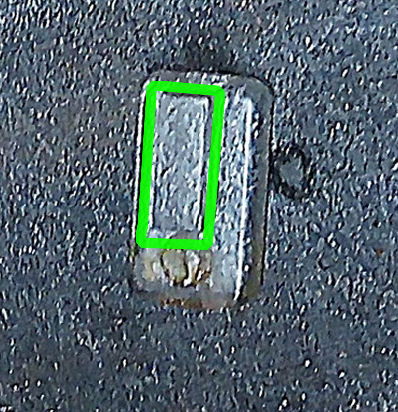

Mir fällt gerade selbst auf: Kann es sein, das das kleine, transparente Kunststoffteil in die "Signalscheibe" gehört?
Danke schon mal vorab,

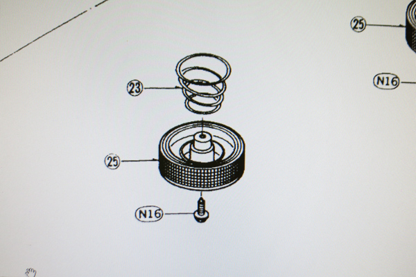

Hallo Andreas,
leider kenne ich den Plattenspieler nicht und habe auch keine Bilder von innen gefunden, aber ich habe mir mal die Explosionszeichnung in der SM angeschaut...
da sind die Bleche nicht abgebildet...
![[Bild: pdf-jcs-0001.jpg]](https://i.postimg.cc/jjrW2tt3/pdf-jcs-0001.jpg)
eine logische Erklärung für mich wäre, das sie Teil der befestigung der Füße sind/waren passen die auf den kleinen Nubsi an der Ecke(blauer Kringel) oder ist das ein Loch?
![[Bild: pdf-jcs-0002.jpg]](https://i.postimg.cc/PqBSPLPN/pdf-jcs-0002.jpg)
oder das sie als Transportsicherung der Füße, Spannen der Federn hergenommen wurden...
dazu müsste man mal Bilder dieses Bereiches sehen...
Viel Erfolg bei der Reparatur!
VG Jens

Diese Bleche kontern an der Innenseite der abnehmbaren Bodenplatte die daran angeschraubten Füsse, wenn ich mich recht erinnere.
Der Vorbesitzer hat die Füße abgeschraubt und die Bleche fliegen ergo "arbeitslos" im Gehäuse herum.

Die Bleche waren doch schon geklärt.
Bin jetzt zu Hause am PC endlich dazu gekommen, das Plasteteilchen genauer zu betrachten:

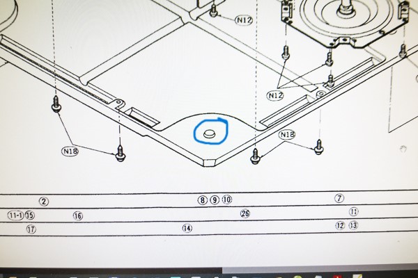

Ich bin mir sicher, dass Du eine Stelle finden solltest, wo der grün gerahmte Part reinpasst und vermutlich direkt daneben ein "sinnloses" Loch zu finden ist.
Ich nehme an, dass das runde unter dem eckigen ein (bei der Herstellung des Geräts) per Erwärmung(Schmelzung) in dem o.g. "sinnlosen" Loch fixiert wurde (und der "Schmelzkragen hat sich halt mittlerweile verabschiedet).
