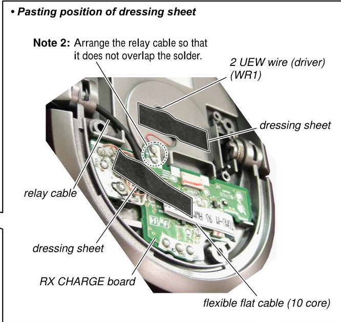

Die Industrie verwendet dafür schwarze Klebebänder, die fest auch auf unebenen Flächen haften, sich gleichzeitig aber rückstandsfrei abziehen lassen. Es ist eine Mischung aus Papier und Gewebe (kann es nicht genau einordnen). Das Tape haftet auf Platinen auch dann, wenn es über Bauteile oder Lötstellen geklebt wird. Bisher habe ich sowas nicht zum Kaufen gefunden.
Normales Isolierband kann man vergessen, viel zu geringe Klebkraft und haftet allenfalls auf glatten Flächen. Für Kaptonband gilt das gleiche. Ich habe dünnes Mossgummi-Klebeband, das klebt wie Sau und erfüllt die Aufgabe gut - aber es lässt sich nur sehr schwer wieder rückstandsfrei entfernen. Malerkrepp wird oft empfohlen - aber dessen Klebeschicht hatte sich bei zunehmender Wärme auf der Platine verteilt und war sauschwer wieder abzukriegen. Normales Tesaband oder Panzerband wird m.E. nicht empfohlen, obwohl ich die Gründe gerade nicht zur Hand habe.
Hat jemand einen Tipp?

Gute Besserung!
Sony nennt das Tape "dressing sheet"
Den 3. Satz habe ich nicht verstanden...

(03.10.2026, 12:58)mischel schrieb: Kapton-Band wäre auch eine Möglichkeit. Gibt's in verschiedenen Breiten, ist gut für alles, wo isoliert werden soll, hält sehr gut bei allen Temperatuen und kriegt man auch wieder weg, wenn man es etwas erwärmt (Fön o.ä.)
Kapton habe ich da und ausprobiert. Klebt gut auf glatten Flächen, also unbestückten Teilen der Platine. Aber für so einen Zweck wie auf dem Bild vom Sony-Kopfhörer leider völlig ungeeignet.
