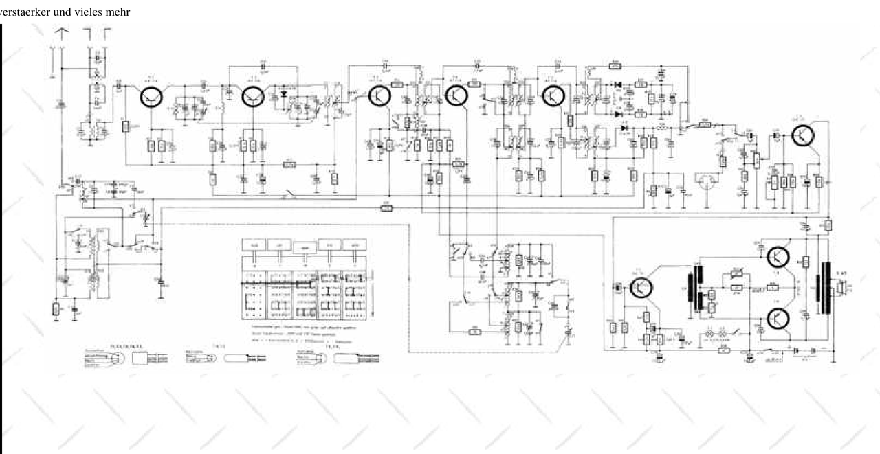

Habe ich mir den Schaltplan des B3D22T (Dank an Fürchtenix!) angeschaut und dachte, wau, müsste so ziemlich eines der ersten Transistorgeräte überhaupt sein, weil nur Germanium-PNPs mit Übertragern verbaut wurden.
Jain, ist zwar tatsächlich das erste Philetta mit Transistoren, stammt aber aus 1961 und war somit schon zum Erscheinen technisch von gestern.

Hallo Danke.B3D22T soll es natürlich heissen.Bei Radio Museum hatte ich schon geschaut.Das habe ich das Service Manual runtergeladen.
Es gibt aber noch einen anderen Schaltplan der mehr Infos hat,blos ist der kaum zu erkennen, wegen den Bauteil Werten.

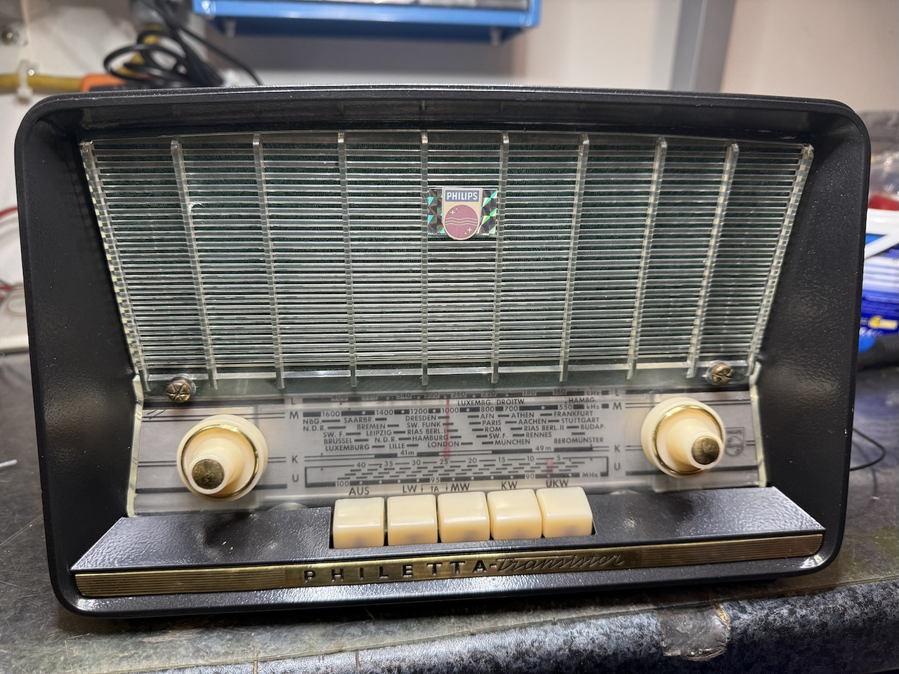

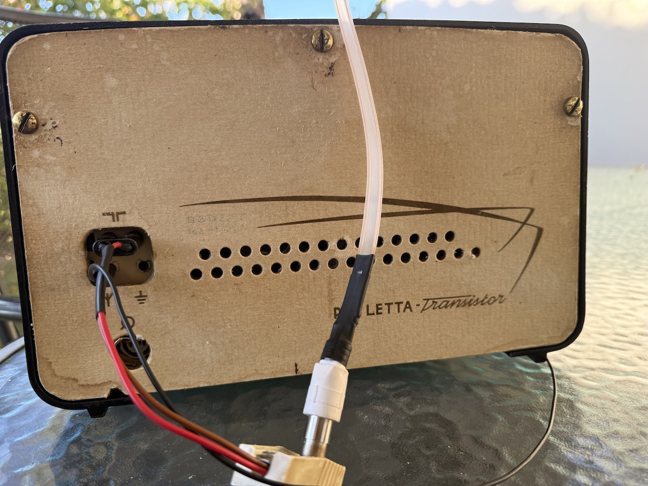

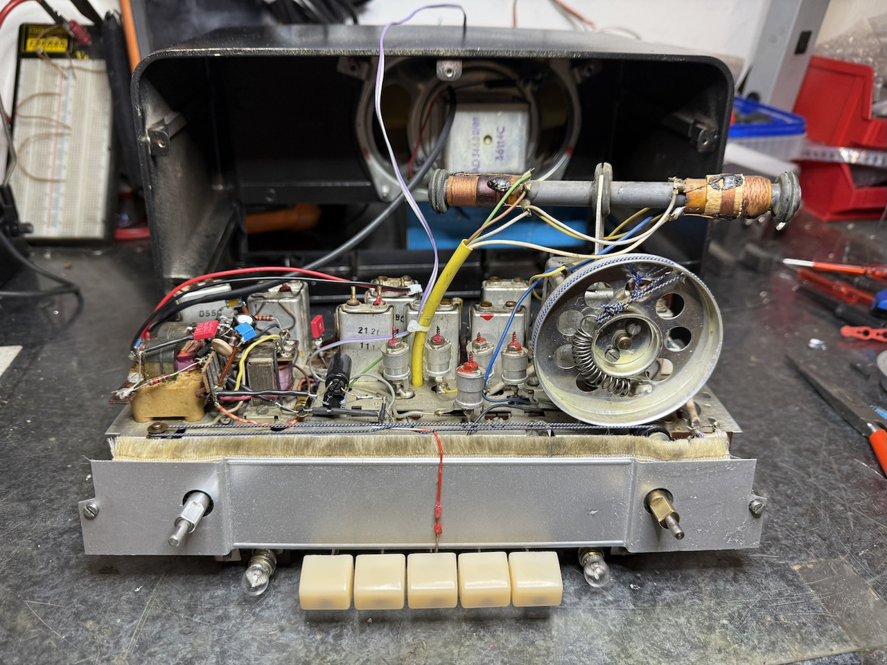

Hab so einen restauriert.Wen es interessiert kann ich ein paar Bilder hochladen.Der stand so einsam auf nen Flohmarkt rum-Ich "musste" ihm das Leben retten

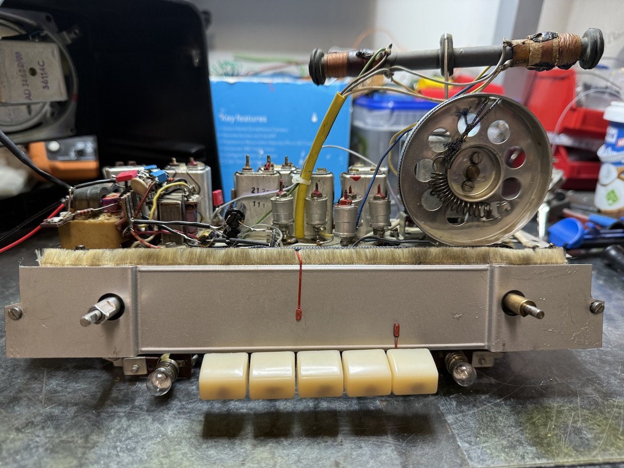

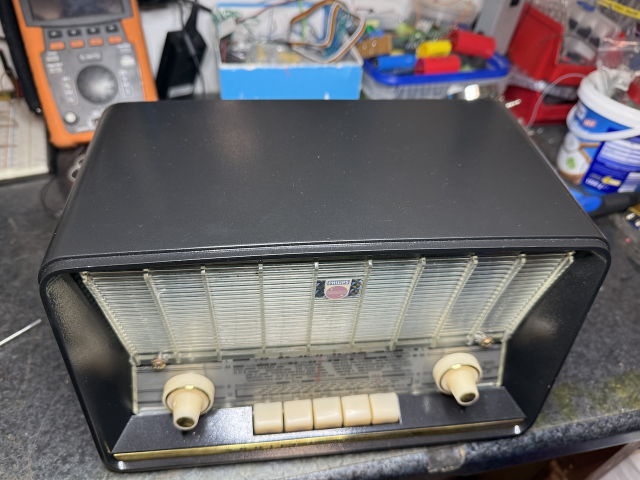

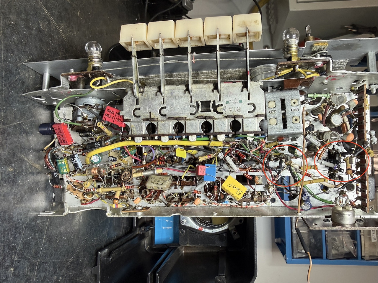

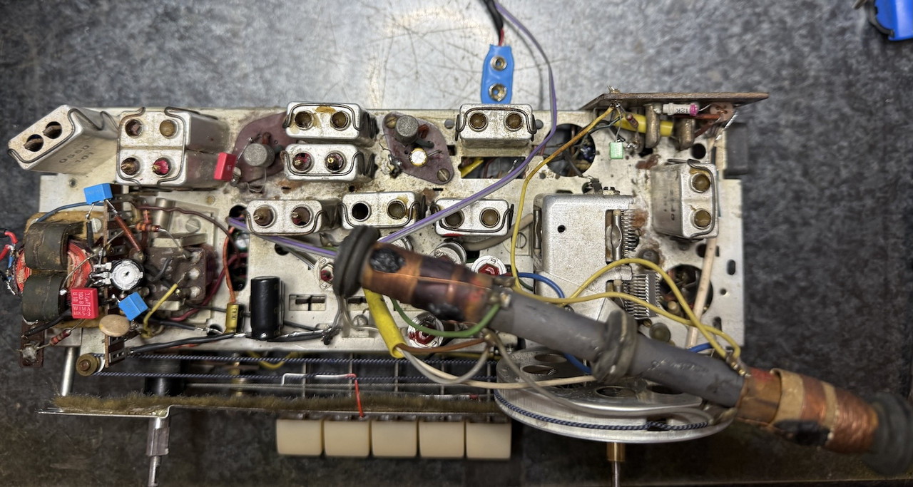

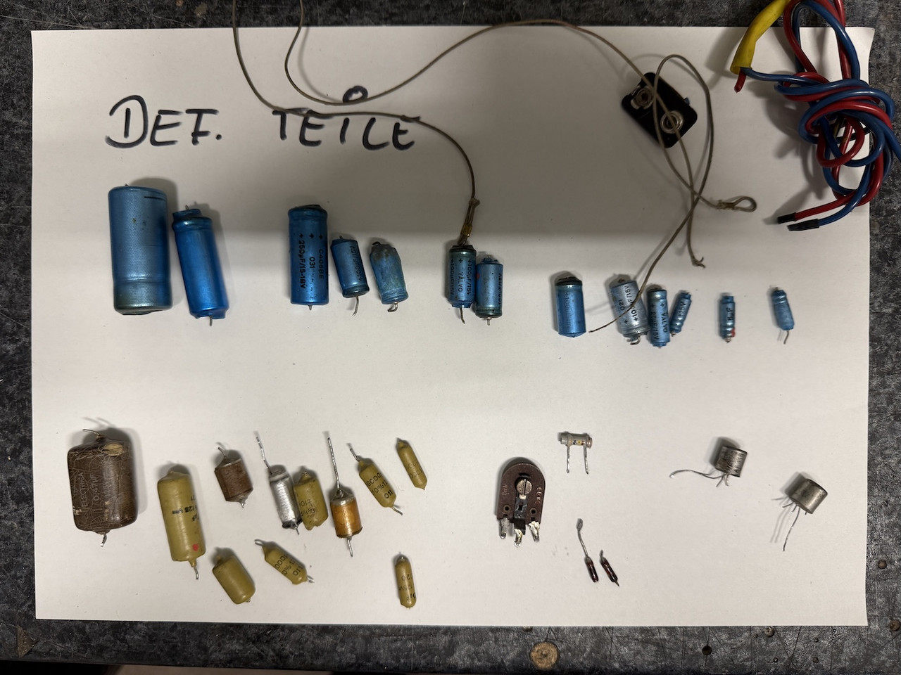

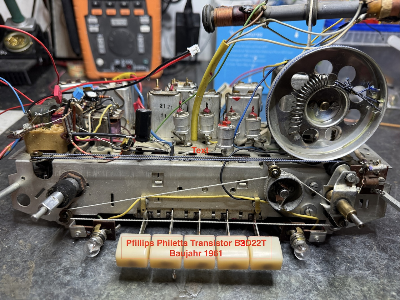

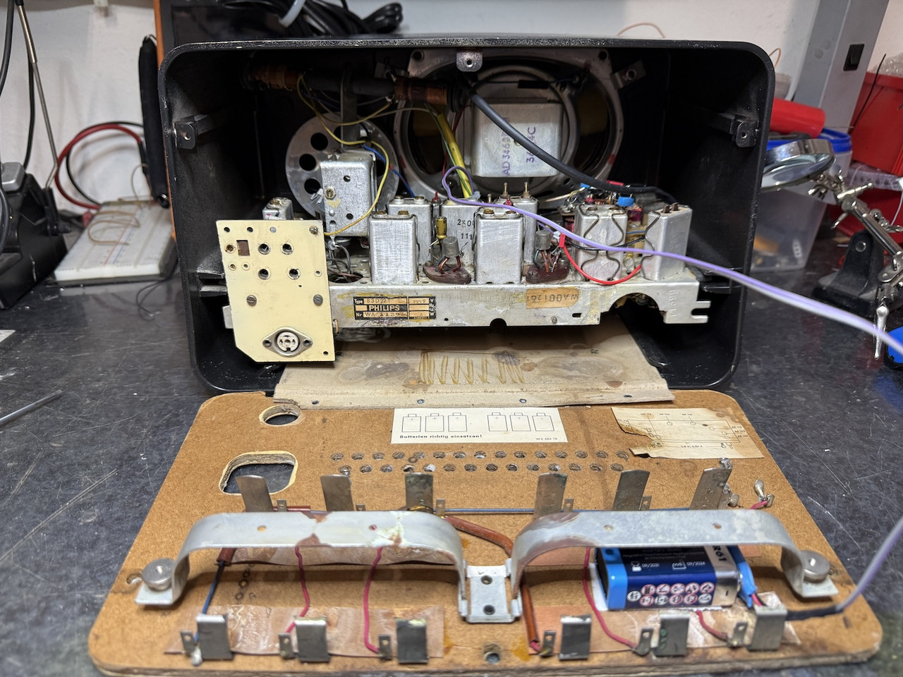

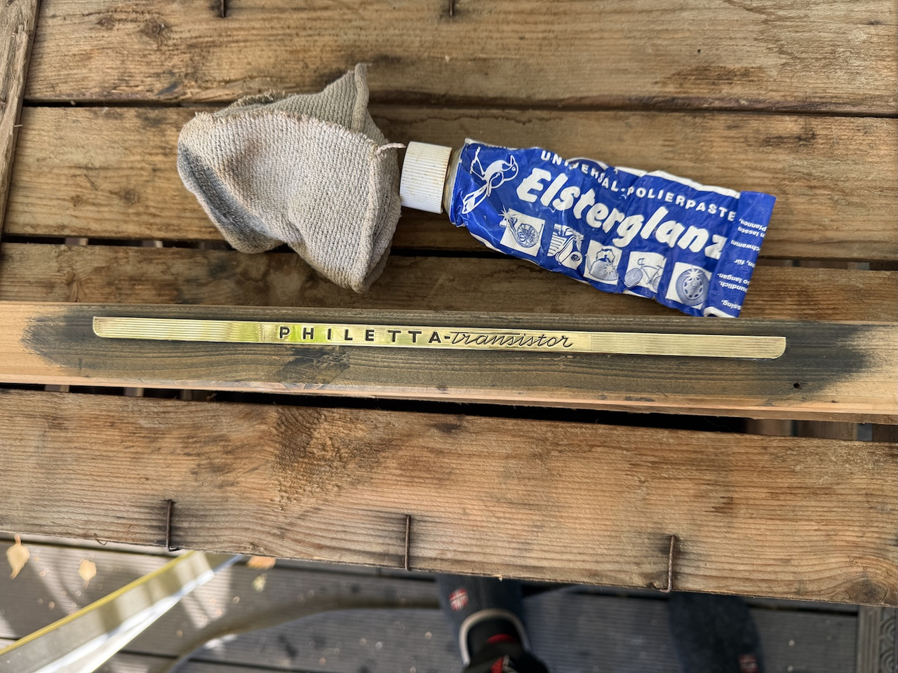

Das Bakelit Gehäuse war weiss lackiert gewesen und hatte überall Farbflecken.Ich habe es schwarz/hammerschlag lackiert.Am längsten hat das Gefummle mit dem neuen Seilzug für den UKW
Empfang gedauert.Der alte war gerissen.Aber nun dudelt es wieder auf UKW.Den Rest braucht man ja nicht mehr.

Mahlzeit  Hi
gefällt mir gut was du daraus gemacht hast.
Die wilde Luft-Verdrahtung (Bild 1) ist ja ein echtes Kunstwerk...
Hut ab das du da den Überblick behalten hast... Thumbsup
VG Jens
