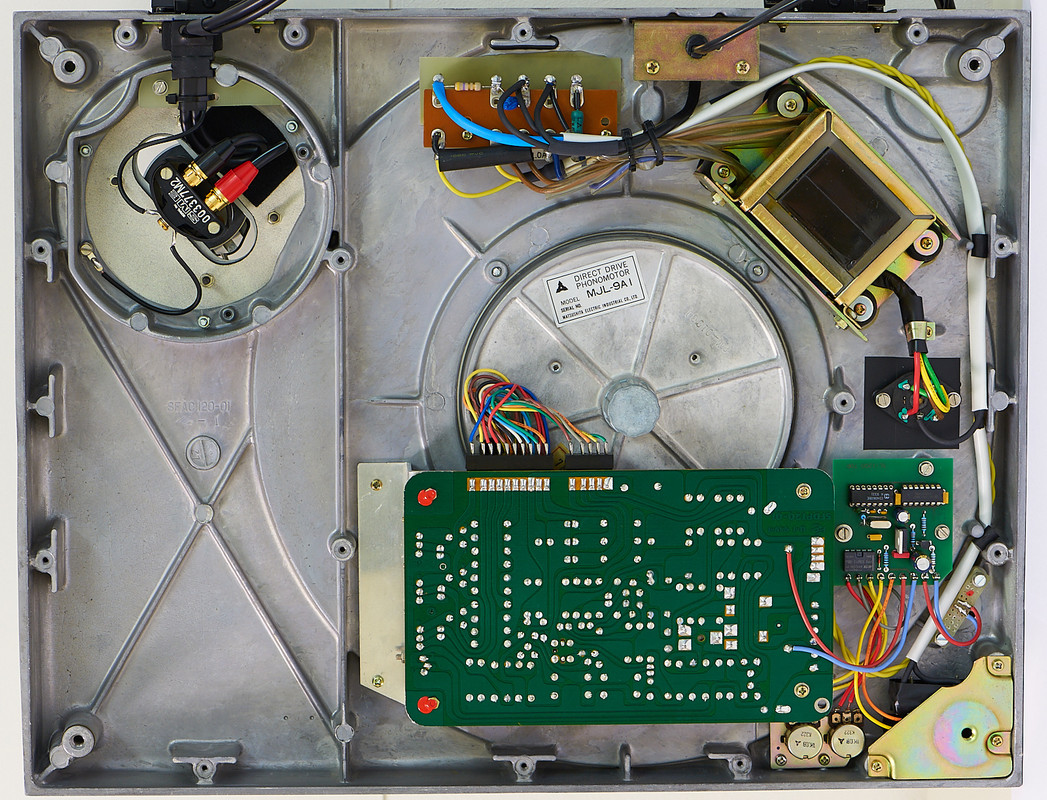

Der SL120(0), also das Urmodell, hat mit den späteren SL1200 MkX-Modellen praktisch nichts gemeinsam. Der Motor ist völlig anders. MkNix: Motor ist eine Einheit, Plattenteller wird aufgelegt. Mk2+: Stator des Motors ist im Gehäuse, Magnet (Rotor) ist fest mit dem Plattenteller verbunden. Die Motorsteuerung ist auch anders, der Tonarm ist anders, die Tonarmbasis nur ähnlich, das Stroboskop ist völlig anders, usw. … Meines Wissens die einzige technische Gemeinsamkeit: Die Haube. Es würde mich deshalb nicht wundern, wenn von den "Pimp-My-SL1200"-Anbietern keiner etwas an einem SL120(0) machen will/kann.
Hat denn der SL120 echte Probleme, die über das zu erwartende (Kontaktprobleme im Schalter, den Potis für die Drehzahl und den Trimmern auf der Elektronik, evtl schwache Stroboskoplampe) hinausgehen? Welchen Tonarm bzw. welche Basis hat der SL120?

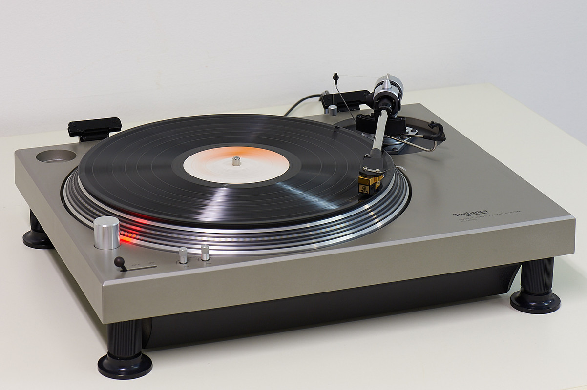

So sieht mein selbst renovierter SL1200 aus, bei dem ich z.B. das Stroboskop auf LED mit Quartzoszillator umgebaut habe.
