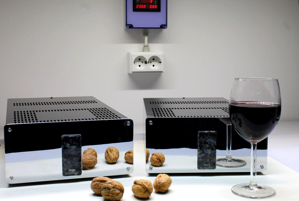

Einer meiner Bekannten ist seit Jahrzehnten begeisterter Perreaux Fan und hat schon so zielmlich alles gehabt, was der neuseeländische Hersteller im Programm hatte. Von den alten Kisten, über diverse Designgeräte, bis zur Prismaserie. Die meisten Perreaux gefallen mir nicht, aber diese hier ist zumindest äußerlich  nach meinem Geschmack.
[Bild: hiQhKBT.jpg]

War Tine Wittler zu Besuch oder was macht das Blümchen da? ;-)
Danke fürs Zeigen, ich bin (mal wieder) erstaunt, dass 'so hochwertige' Geräte doch eher technisch spartanisch ausgestattet und für die reine Funktionalität gebaut sind.
Zitat:War Tine Wittler zu Besuch oder was macht das Blümchen da? ;-)
Reines Stilmittel, damit die Chromfront zur Geltung kommt.....Ich find´s "passend" Wink3

Irgendwie nett, scope, mit dem Blümchen, das du dazugelegt hast.
“Any unbiased and reasonable person would find laughable Justice Alito’s ‘the dog ate my homework, and I didn’t even know I had homework’ defense,”
Ich hatte halt keine Nüsse zur Hand....
[Bild: 1933591-914198052008939-1183636274802567030-o.jpg]

Hmmh zu dem Wein hätte doch jetzt ein Käseteller besser gepasst ?
