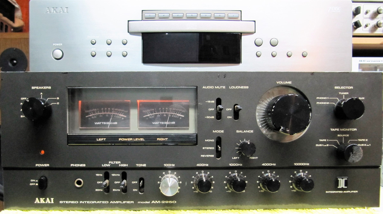

AKAI AM-2950

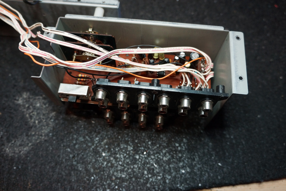

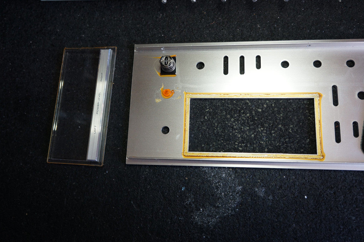

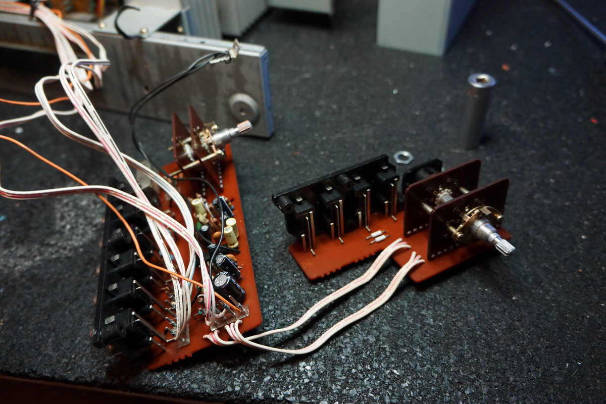

Soeben fertig gemacht, kann er dann morgen wieder zurück.
Neben der gründlichen Reinigung innen und der Schalter & Potikur gab´s n paar neue Elkos für´s NT und die Endstufen, neue Knallfrösche, beide Endstufenboards nachgelötet, Frontglas neu eingeklebt, Sichtschutz für die Schalter und ein paar vernünftige Bügel für Preout Main in.
Hab nicht alles Fotografiert, Schalter und Potireinigung ist ja eh immer das selbe.
Da in sämtlichen SM die man so im Netz bekommt das kaum erkennbar ist hab ich die Pins für die Ruhestrommessung mal gekennzeichnet, für den Fall das es mal jemand braucht.
