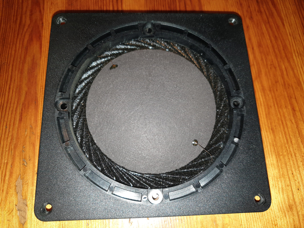

Hat jemand eine Idee woher ich so eine Spule bekommen kann?
Der Magnet hatte sich verschoben und dabei die Spule eingeklemmt, beim
Zerlegen half da nur rohe Gewalt.
Es ist eine Mitteltieftonkalotte, 100/250W, 100-3000Hz, 4 Ohm.
Der Außendurchmesser beträgt 85 mm und die Höhe der Spule 16 mm.

Die Monsterkalotte nennt sich SMK 100/2,
ist in den Summitboxen SSM 1060, 1090, 1110 verbaut. Leider steht nirgendwo
eine Bezeichnung oder ein Herstellername.

Summit hat viele Chassis bei Hokutone Japan eingekauft, ich könnte mir vorstellen,
dass auch diese Kalotten von dort sind, aber die Firma gibt es nicht mehr.

Zitat: ...."Aber auch eine zerstörte Schwingspule kann ausgetauscht werden, ohne dass Membrane oder Zentrierung zerstört werden, sodass das Chassis 100% wieder zu der anderen Box passt.
Neben der individuellen und sehr teuren Einzelanfertigung haben wir auch die Möglichkeit, aus einer Liste von bis zu 2500 verschiedenen Schwingspulen aus verschiedensten Materialien, Durchmessern, Wickelhöhen und Trägerhöhen die für Ihr Chassis passende Spule auszuwählen....."
Fragen kann man ja mal....
http://www.lautsprecher-manufaktur.de/in...&Itemid=72

danke für den Hinweis,
leider muss ich da bis Ende August auf Antwort warten, die haben Betriebsurlaub.

heute Post bekommen, dass es für diese Kalotte keine Ersatzteile mehr gibt
und nach dem Begutachten der Fotos wurde mir ein Totalschaden bestätigt.
