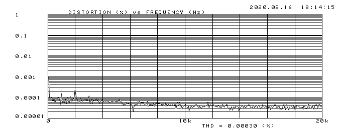

FFT  R , 1V in 50K :
[Bild: plot0078.gif]

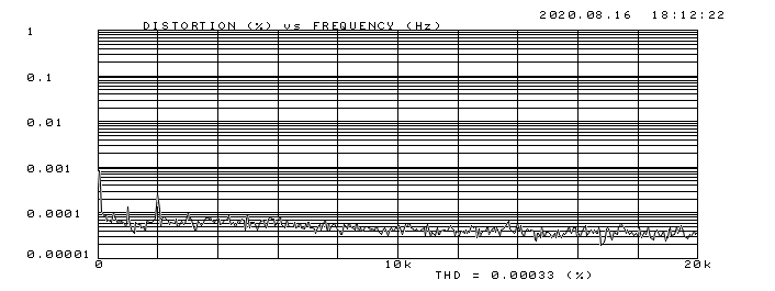

Nochmal L:  Das ist "blameless"
[Bild: plot0079.gif]
