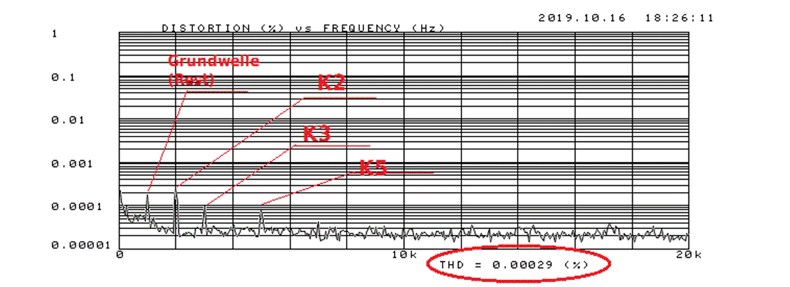

FFT, 1W , 1KHz, 8R, Block 1 :
Der zweite Block :
Blick auf die Netzstörungen (1W 1KHz in 8R): Das ist schon beeindruckend.

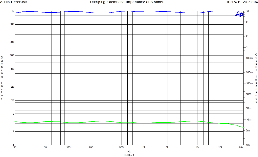

Ausgangsimpedanz und Dämpfung:
