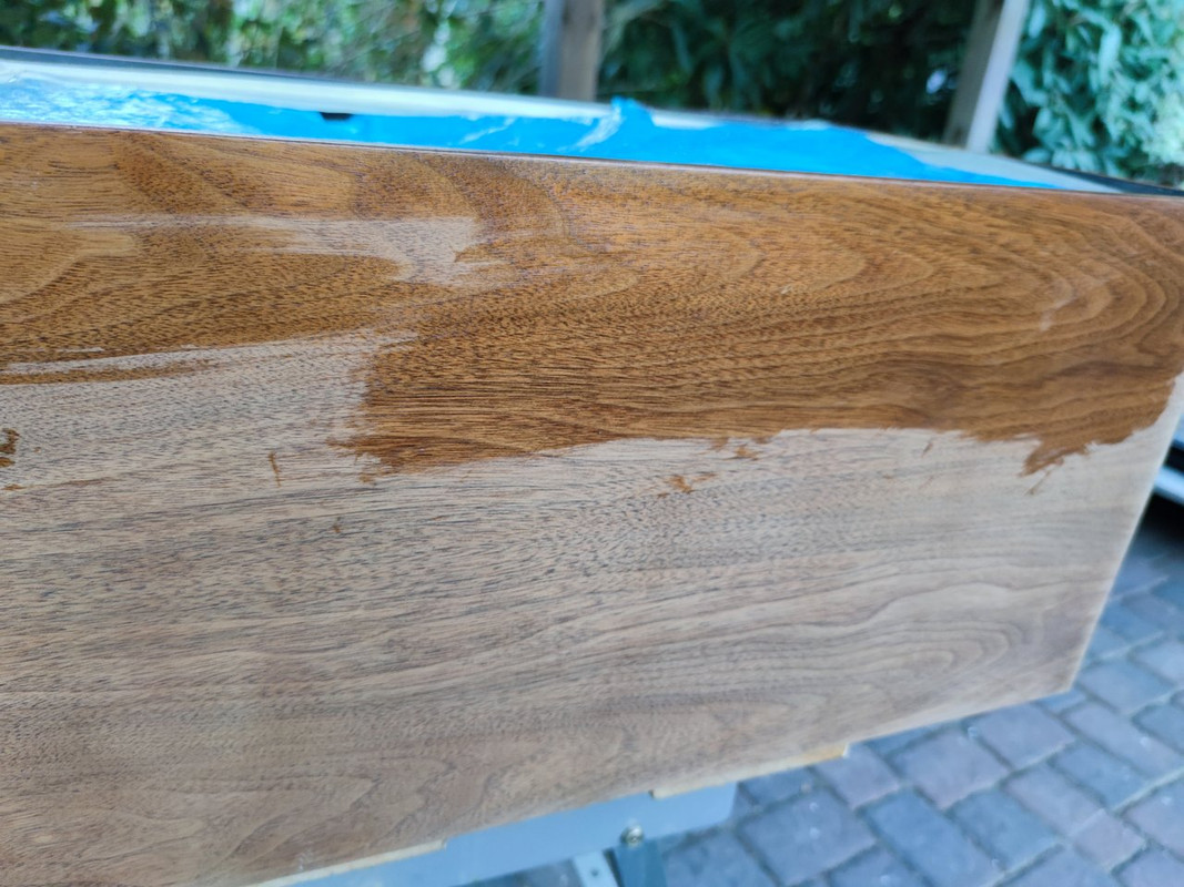

Zweite Baustelle sind die Gehäuse. Ich wollte diese entlacken und das Furnier ölen. Leider hat besonders die eine Box einen Wasserschaden, die Spanplatte ist da ein wenig fluffig:
Gibt es da noch Tipps was ich da machen kann? Ich wollte da verdünnten Leim mit einer Spritze in den Spalt spritzen und mit Zwingen oder Paketband fixieren. Anschließend den Spalt mit Holzkitt verschließen. Auch da wird das wahrscheinlich nicht wieder wie neu, aber der Schaden ist an einer unteren Kante und fällt nicht so schnell auf.

Bei der aufgequollenen Spanplatte/Ecke wirst du dich schwertun, sie wieder "zurückzupressen"...evtl das Einsägen mit einen geeigneten Handsäge (~Feinsäge) in Betracht ziehen.

Und ich habe einmal einen Tischler angeschrieben wegen des abgelösten Furniers und habe folgende Antwort bekommen:
Zitat:Sie bekommen gequollene Spanplatte nicht wieder zusammengepresst!

ich würde das pauschal nicht behaupten (Spanplatte läßt sich nicht mehr in Form bringen), dafür hab ich das schon zu oft mit ansehnlichem Ergebnis gemacht. Aus Sicht meines Kollegen die richtige Antwort wenn man sich diese unangenehme Arbeit ersparen möchte. Das hat auch mit den schwer einschätzbaren Erwartungen der Kunden zu tun. Aber zum Thema: Alex Tipp mit dem Entlastungsschnitt war vollkommen korrekt. Ich würde das genauso angehen. Material mittels vorsichtiger Schnitte entfernen. Nicht zu oft probeweise zusammendrücken damit nicht noch etwas bricht. Ebenso würde ich dann rundum sorgfältig abkleben und PU-Leim nutzen. Vor dem Leimen die „offene Wunde“ mit der wassergefüllten Blumenspritze leicht benebeln. Wie immer gilt: ohne Gewähr... es braucht etwas Übung und da wir uns nicht kennen...
Ist aber einen Versuch wert und die Chancen stehen nicht so schlecht. Gegenüber dem gewerblichen Handwerker hast Du den Vorteil nicht unter Zeitdruck Geld verdienen zu müssen... das gleicht bei solchen Arbeiten viel aus.

Die Kalotte bleibt auch erst einmal so - die Frontbespannung wird gerade gebreft und die werde ich auch verwenden. Dann ist das sowieso egal.
Leider sind meine Zwingen zu klein für die Gehäuse. Entweder mal beim Nachbarn fragen oder beim Baumarkt welche besorgen ... immer diese Sekundärkosten

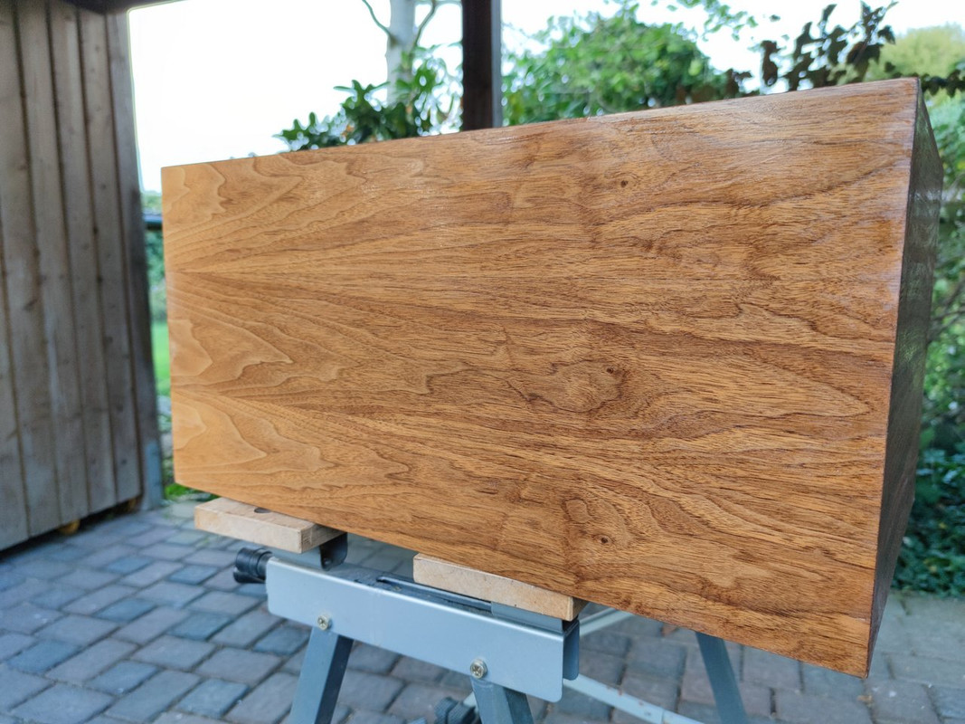

26.09.2020, 17:59
(Dieser Beitrag wurde zuletzt bearbeitet: 26.09.2020, 17:59 von rolilohse.)
Ich habe ganz ordinäres Ponal - ähhm natürlich Propellerleim - verwendet. Da weiß ich, wie ich es zu verarbeiten kann und werde nicht böse überrascht. Wenn ich deinen Tipp richtig verstanden habe schleife ich lieber nicht gleich morgen sondern warte lieber noch, richtig?
Ich konnte die Oberfläche nicht komplett plan bekommen, der Entlastungaschnitt ist ja zwangsläufig immer V-förmig, ich wollte auch nicht zu viel Material wegnehmen.
Da das Furnier ja Struktur hat, anders als eine lackierte Oberfläche, sollte das nicht allzusehr auffallen. Ist ja auch immer noch unten.
Wie man die Gehäuse pflegt steht ja auch schon im Manual
Gruß Roland
