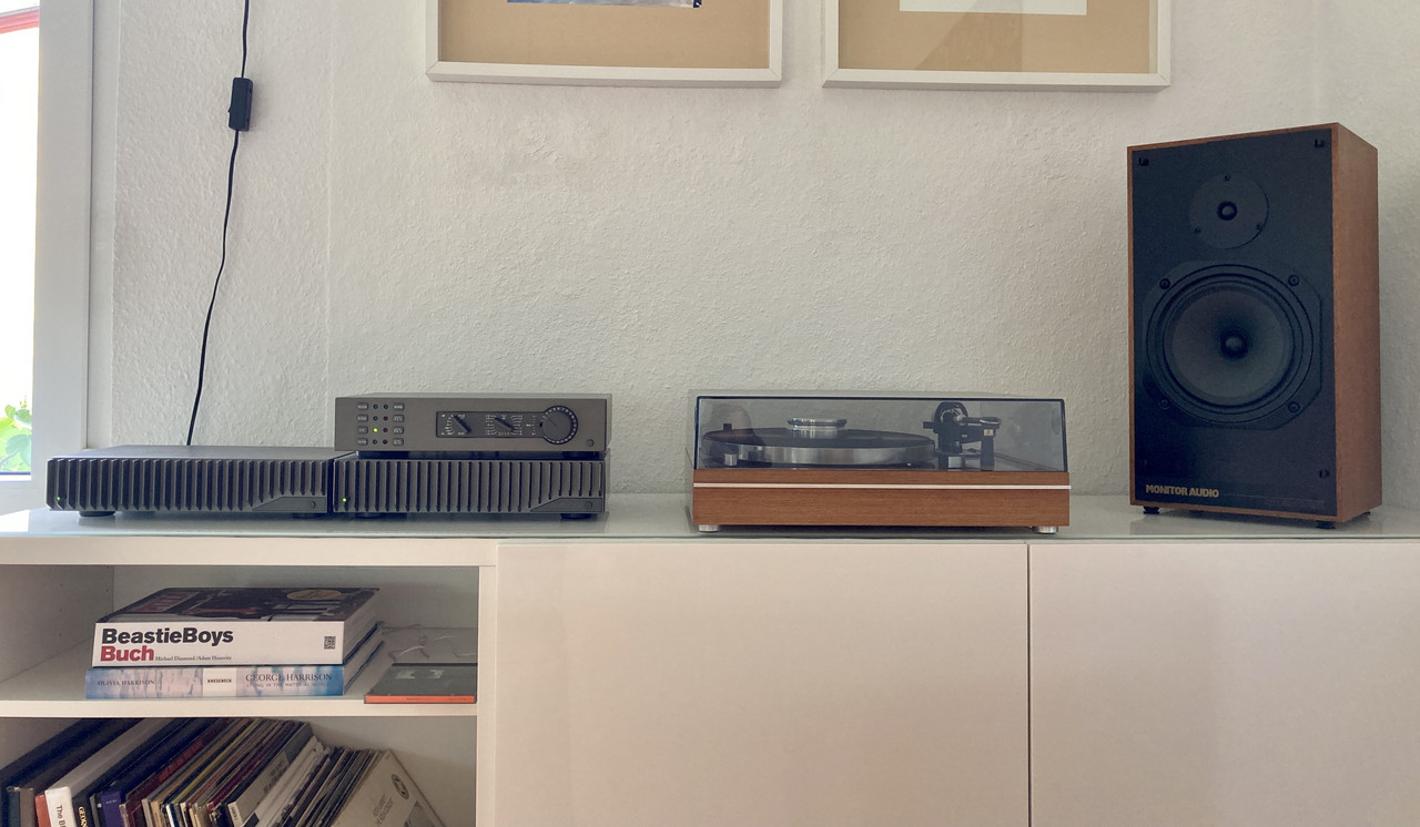

Man kann ganz viel über das Für und Wider schreiben und herumspekulieren...aber technisch ist es kein Problem. Du kannst das einfach so machen, wie du es dir gedacht hast.
Jeweils einen Kanal benutzen, den anderen brach lassen.
Sieht bestimmt super aus, bitte hier ein Bild posten - viel Spaß !

Bitt‘schön:
Viele Grüsse und vielen Dank für eure Zeit.
Gernot
Poisson sans boisson - c'est poison.

TE: Sieht gut aus.

Hallo Germot,
Glückwunsch zu der schönen Kette!
Eine Bitte:
Offene Endstufen sollte man vermeiden, schließ den Eingang des nicht genutzten Kanals besser kurz.
Bei RCA/Cinch ist das angenehm leicht: einfach irgendeinen (billigen) Stecker nehmen und an der Lötseite Innen- mit Außenkontakt verbinden, z. B. durch verlöten. Nichtlöter wählen Stecker mit Schraubmöglichkeit.
Ferner fiel mir auf, dass sich Dir nun die Möglichkeit des Quasibridging bietet. Allerdings weiß ich nicht, ob sich die 306 dafür eignet.
Vllt mag sich ein Kundiger sich dazu äußern.
Möge es nützen, Christoph
