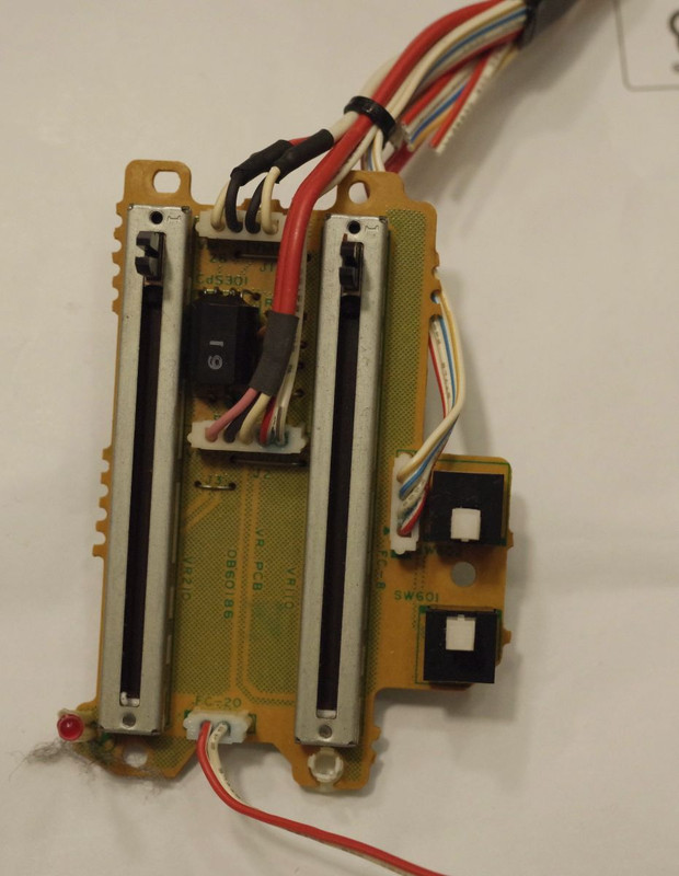

Erstmal das Service Manual studieren, planen und einkaufen:
Auf dem Main PCB und dem Tape Switch PCB sind die berüchtigten "CP"-Typen.
Man kommt bei dem RX-202 Tapedeck gut überall dran, ohne viel zerlegen zu müssen:
Tape Switch Board- das hängt an der rechten Bedieneinheit
Da sind 2 Stück drauf.
Und auf dem Mainboard ein paar mehr:
Nach Abschrauben der Bodenplatte kommt man an die Lötseite. Schön beschriftet, weniger schön die umgebogenen Drahtenden. Die stelle ich gleichzeitig mit dem Auslöten mit der Lötstation auf.
Orange raus, grün drin
Ausbeute:
