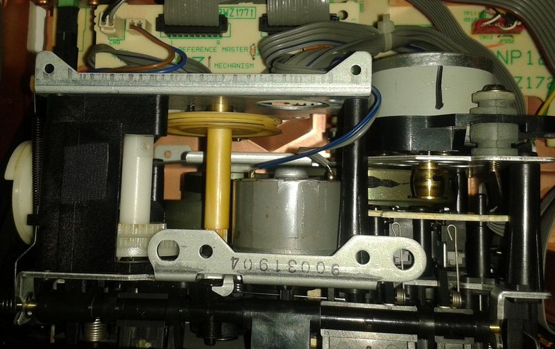

Das Laufwerk:
[Bild: 20211022-153950.jpg]
Wie zu sehen, sind alle Riemen fratze:
[Bild: 20211022-153532.jpg]

Zieht man die Schwungmassen zurück, offenbart sich das ganze Elend der Riemenpest:
[Bild: 20211022-171213.jpg]
Das war in diesem Fall wirklich übelste Endstufe der Pest. Man brauchte das schwarze Zeug nur berühren und schon wurde es fast flüssig. Hier habe ich gar nicht erst mit Wattestäbchen angefangen. Stattdessen Klopapier und jede Menge Isoprob.
Gefühlt Stunden später sah es dann so aus:
[Bild: 20211022-173940.jpg]

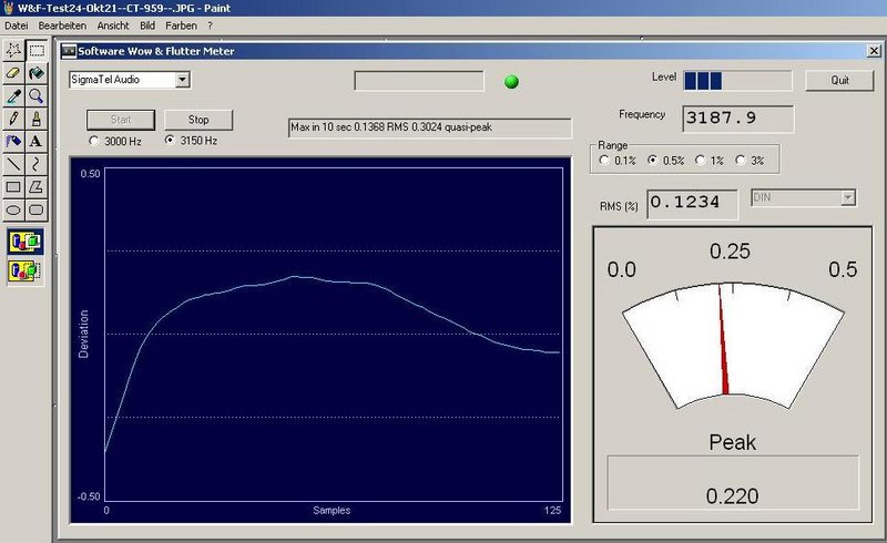

Testcase Gleichlauf und TapeSpeed:
[Bild: 20211023-110449.jpg]
Ergebnis:
[Bild: W-F-Test24-Okt21-CT-959.jpg]
Der Gleichlauf ist schlecht.
Peaks gelegentlich bis 0,3% deuten auf mechanische Probleme hin.
Der TapeSpeed ist einen Tick zu schnell.
Ok, hier ist also noch einiges zu tun.

Wie zu erkennen, wurde hinter der Display- und Schalter-Platine auch die Platine für die Laufwerksteuerung verbaut:
[Bild: 20220123-160256.jpg]
Zentral das Logic-IC und rechts die beiden Motortreiber-IC für Assist- und Wickelmotor:
[Bild: 20220123-160312.jpg]
Hier war es somit wesentlich aufwändiger - im Vergleich zum CT-737/939 - einen Taster zu ersetzen.
