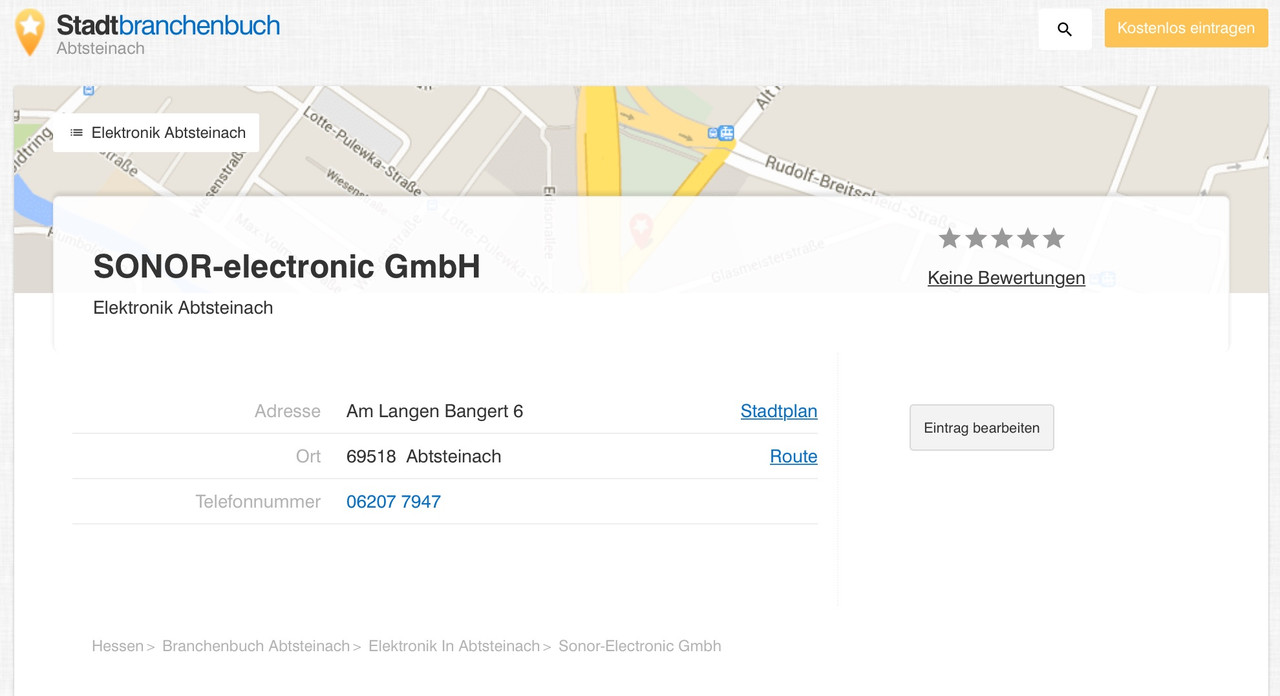

Keine Ahnung ob die was damit zu tun haben könnten ...
