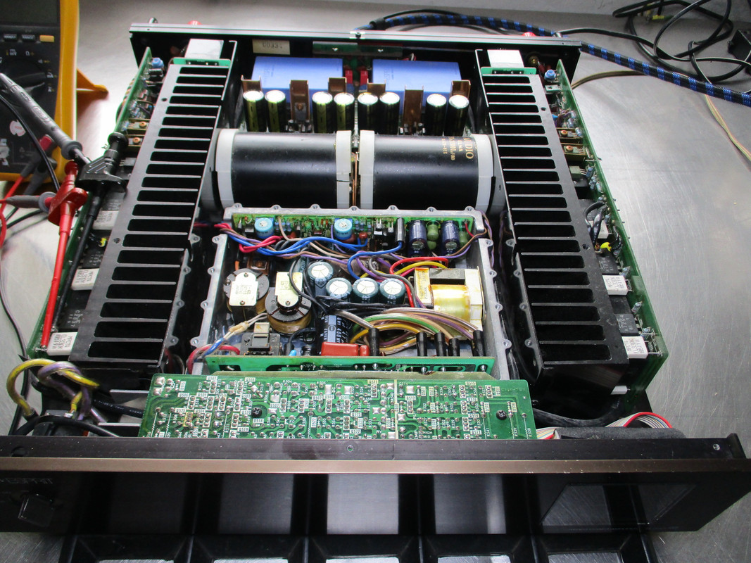

Die Endstufe ist an sich äusserlich gar nicht so übel, nach erster Durchsicht war zwei der Endstufentransistoren kurzgeschlossen.
Wer diese Endstufen kennt, der weiß, dass sich das zu einem ernsten Problem auswachsen kann, denn hier gibt es keinen Netztrafo, sondern ein Schaltnetzteil.
So sind beide Längsregeltransistoren sekundärseitig hin, kein Problem, es sind 2SA1169 und 2SC2773 von Sanken, die können problemlos durch 2SA1295 und 2SC3264 ersetzt werden.
Im Primärteil ist aber einer der vier Schalttransistoren 2SC2625 von Shindengen hinüber....
Ich kann mich erinnern, das diese Transistoren in alten Computernetzteilen verbaut waren, als ich solche noch reparierte.
Die Oszillatorschaltung ist sehr übersichtlich, da sollte eigentlich keine böse Überraschung lauern.
Erst mal weiter sehen, dann sind da noch die acht Elkos 470µF/120V und die SV-04, ob die noch alle funktionieren...

So...nachdem hier die Ersatzteile eintrudeln, kann es weitergehen.
Zunächst die 8 Stück 470µ/160V Elkos, die einen maximalen Durchmesser von 18mm haben dürfen.
Dann die Transistoren 2SC2626 von Inchange, dazu später mehr.
Die Glühlämpchen 6V für die Frontplatte.
Die Schaltung der Endstufe ist in den Ausgangsstufen relativ "Normal" und kein großes Problem.
Das Netzteil hingegen ist schon etwas anderes, eine selbstschwingende Gegentakt-Schaltung die ungeregelt mit festem Taktverhältnis schalten soll.
Mit 2 x2 Schalttransistoren 2SC2626, wovon einer defekt war.
Etwas schaltungstechnisch ähnliches steckt im Revox B-251, ich hatte so ein Netzteil mal vor Jahren repariert, dort waren die beiden BUW13A Transistoren defekt, Ursache dafür war ein kurzgeschlossener Elko 220µF/63V.
Hier habe ich diese chinesischen 2SC2626 bekommen, damit werde ich dann einen Problelauf wagen, ich denke, wenn die Schluss bekommen geht nicht viel mehr kaputt (siehe Schaltung).
Interessant ist die Längsregelung der Betriebsspannungen sowohl für die Vorstufen, als auch für die Endstufen selber.
Das ist eher ungewöhnlich.

Ich habe gestern die Endstufe eingeschaltet, zunächst kam ein pfeifendes Geräusch für ca 10 Sekunden, dann lief das Netzteil an, die Ausgangsspannungen entsprachen den Angaben im Schaltbild.
Die Ruheströme sind normal einstellbar und entsprechen den Angaben in der Service-Anleitung.
Mit dem "Mäusekino", den Statusanzeigen, muss ich mich noch auseinandersetzen, ich sehe nur die Anzeige "Protection" für ca 15 Sekunden, dann schalten die Relais der LS-Ausgänge.
Nach dem zweiten einschalten war das Pfeifen weg, nur die Anzeige "Protection" für 15 Sekunden, dann wieder das Schalten der Relais.
Nach meinen Recherchen könnten im Schaltnetzteil auch Transistoren vom Typ BUV48A passen, die gibt es noch Originaltypen von ST-Microelectronics.
Ich muss allerdings noch mit dem Oszilloskop das Schaltverhalten der Transistoren überprüfen.
Den großen Siebelko 2200µF/400V werde ich wohl auch noch tauschen.

Also die Transistoren schalten gut, ein astreines Rechtecksignal am Messpunkt.
Werde wohl den "dicken" Elko erstetzen, ein Nichikon 2200µF/500V Elko mit Schraubanschlüssen passt auch mechanisch exakt hinein..und ist gar nicht so teuer.

Ja, aber dieses Problem mit dem gelegentlichen "Pfeifen" etwa 10 Sekunden nach dem Einschalten besteht noch.
Ich muss diesem Problem noch auf den Grund gehen, ist eventuell thermisch, mit Föhn und Kältespray
Eventuell auch Abweichungen bei den Daten der China-Transistoren untereinander...die Transistoren sind "UTC"-gestempelt.
Das möchte ich ausschließen, ausserdem traue ich den Dingern nicht...
Mit Inchange-Transistoren dagegen hatte ich recht gute Erfahrungen gemacht, auch mit Leistungstransistoren.
Ich hatte einige Dynacord-PA-Endstufen mit InChange MJ15023/15024 ausgestattet und laut Veranstalter tun die dort klaglos ihren Dienst.
Mein Frequenzzähler zeigt 19.532 Hz an.
Die Betriebsspannungen müsste ich mit dem Oszi überprüfen.

Die Betriebsspannungen sind soweit in Ordnung, mit meinen Messgeräten kann ich keine Besonderheiten feststellen.
Ich betreibe die Endstufe zur Zeit in 4-Ohm Stellung des Impedanzwahlschalters.
Dadurch werden die Betriebsspannungen der Endstufenschaltungen nur mit +/-38V betrieben statt mit +/-55V wie in der 8-16 Ohm Stellung.
Das Gerät hat gestern einen unfreiwilligen mehrstündigen Probelauf überstanden, ich hatte schlicht vergessen ,es auszuschalten, als ich in die Stadt ging.
Das NT-Gehäuse wurde mollig warm, die Kühlkörper der Endstufen auch und die Temperaturanzeige zeigte "Mid" an.
Alles normal.
Also Ruheströme nochmal nachgestellt, Gleichspannung an den Ausgängen auf Null gestellt, man kann hier die Werte wirklich auf unter 1mV einstellen.
Jetzt noch die Ursache für das Pfeifen finden und dann kann ich mich an die Schönheitsreparaturen machen (einige Glühlämpchen erneuern).

Dass so ein Selbstschwinger (Netzteil) beim Einschalten mal kurz pfeift, ist normal. Hält es aber länger an - hier wurden 10 - 15 Sekunden genannt - ist es doch eher ein Zeichen dafür, dass der Starter irgendein Problem hat.

Ich betreibe größere Verstärker/Endstufen an meinem 1000VA-Trenntrafo immer gern über den dazwischengeschalteten 22-Ohm/50W Vorwiderstand, wenn ich dem angschlossenen Gerät noch ncht so recht "vertraue".
Das kann schonender sein für die Geräte.
Den Widerstand kann ich dann durch einen Schalter überbrücken, sobald das Gerät angelaufen ist.
Ich hatte die TA-N901 nun mit überbrücktem Vorwiderstand eingeschaltet und das Pfeifen tritt nicht mehr auf, auch nicht nach dem "kalt"-einschalten.
Die Betriebsspannung im Einschalt-Moment ist durch diesen Vorwiderstand wohl etwas zu niedrig.
Ich werde nachher mal ein paar Fotos einstellen.

So, nachdem ich den Elko 47µF/400V ersetzt hatte und die Transistoren probeweise durch original Telefunken BUV70, die ich für sage und schreibe 29 Cent pro Stück als NOS von Pollin hatte, tauschte, ist das Anlaufverhalten jetzt optimal.
Ansonsten funktioniert sie wieder einwandfrei, das "Mäusekino" ist mit neuen Glühlämpschen bestückt.
Bei einem Test in der Audio im Jahre 1983 bemängelte man die "schwammigkeit" im Bassbereich und führte das auf das Schaltnetzteil zurück.
Kurz: Die Endstufe fiel beim Test durch.
Ich kann das nicht nachvollziehen.
